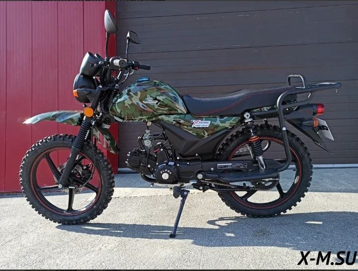

Приветствую всех. Тему осилил. Ответа на вопрос в названии не получил ) В процессе выбора наткнулся на вариант PROMAX ALPHA OFFROAD 150. Имею вопрос. Как понять что эти 150 кубиков там реально есть? Вроде должно быть масляное охлаждение от 140 кубов. Тут этого не вижу. Да и в целом, по картинкам не могу его отличить от 110.
Мопед выбирается для перемещения в деревне. Покрытие глина и чернозём, холмистая местность.

Всем спасибо. Подтвердили мои опасения, не зря всё таки тему прочитал ) Значит нет смысла переплачивать за несуществующие кубики.
А если рассмотреть X-Trail под описанные условия? С ценой всё понятно. Платишь один раз, а эксплуатируешь долго, можно пережить. Он вроде покрепче. Хотя тяжелее. Багажные системы мне больше нравятся. Есть смысл?
