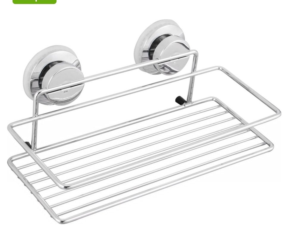

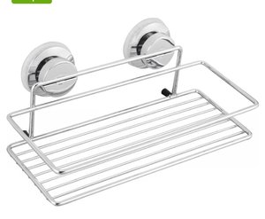

Sieggie Опубликовано 8 октября, 2021 Жалоба Опубликовано 8 октября, 2021 (изменено) 1 час назад, Serega_80 сказал: Да, именно на крышку. Сами рамки, под крепление ящиков к моту, будут из профтрубы 15*15*2, да тяжеловатые, но зато прочные. В инете подглядел ещё вариант, попозже фото скину. Тогда могу посоветовать изучить ассортимент хозяйственных магазинов. У меня знакомый делал что то подобное, а за основу идеально подошла какая то полочка для ванной. Хром, прут... Не именно такая, но что то вроде... Хотя здесь хром, наверное и не к месту. Но зато использование практически готового элемента тогда сэкономило кучу времени. Изменено 8 октября, 2021 пользователем Sieggie 2 Цитата

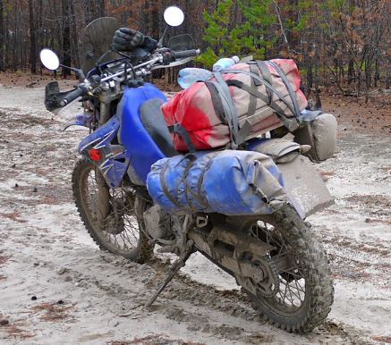

tim2813 Опубликовано 8 октября, 2021 Жалоба Опубликовано 8 октября, 2021 В 24.09.2021 в 20:39, Serega_80 сказал: Давайте здесь делится опытом о багажных системах, кофрах и сумках. Таскаюсь шестой год с велоштанами Discovery 66 Велорюкзак-80 - 5 600 руб. Багажных рамок нет. Велоштаны находятся на пассажирском месте седла и крепятся стропой к багажнику. Закрепляются и отстегиваются в течении минуты, если есть необходимость в ручной переноске багажа. Довольно прочный велорюкзак, есть дополнительные карманы, стропы и резинки для размещения различных грузов. Материал 1000 D некоторое время выдерживает осадки. Вместе с тем есть недостатки, которые проявляются на бездорожье: высокий центр тяжести и необходимость уравновешивания половин велорюкзака. Есть аналогичный вариант уже на мотоцикл от Dirtmotoshop DirtMotoShop 80 литров - - 7000 руб Но я пока больше склоняюсь к более дешевому варианту - гермомешки, закрепленные к рамкам 3 Цитата
