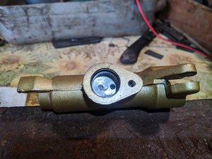

А у меня на ходу задний тормоз постоянно свистит.чуть нажимаеш на лапку перестает отпускаеш опять свистить.что делать?
2 часа назад, Kydijar сказал:
Разобрал тормозной цылиндртам два отверстия одно насквозь а другое как бы недосверленное .кто знает это так и должно быть?

Было такое, как только купил. Бесило страшно, не знал, что делать, блокировало колесо через пару сотен метров. Временно лечил так: на задней тормозной машинке есть сверху что-то типа слива, отворачиваешь чуток болт и сливаешь немного жидкости. Всё, можно ехать. Потом просто перезалил тормозуху начисто, после этого перестало клинить вообще.
