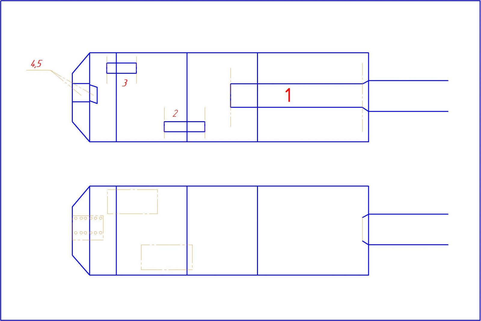

Сегодня (и вчера тоже) разобрал свой глушак, не нравился звук просверленного сверлом на 14, слишком громкий, резкий, уши режет. Заварил все просверленные дыры, немного переделал потроха. В результате звук стал тише и басовитее. Жаль камера не передает весь спектр частот, но в реале бас посильнее. если кому интересно, могу нарисовать какие именно переделки имели место.
основной упор делался на увеличение диаметра проходных отверстий в перегородках

Так в итоге чего? получилось раздушить двигатель?   Если да, то давай подробности чего ты  там делал и как ?
Изменено пользователем Капитан Улитка
Я еще не опробовал, про двигло ничего сказать не могу, он был раздушен сверловкой всего глушака сверлом на 14 до этой переделки, просто даже в шлеме было пипец как слышно, раздражало. Но думаю теперь в сравнении со стоком двигло раздушено, потому что все трубки в перегородках поменяны на более большие, такие как входящая труба внутри самого глушителя. Вернее из нее и сделаны. Ща нарисую и выложу.

Надеюсь все будет предельно понятно. Под цифрой 1 входная труба, я ее отрезал до уровня, где она заужена, когда разберете глушак, будет видно. трубки под цифрами 2,3,4,5 я удалил из системы навсегда. отрезанную часть входной трубы я разрезал на 3 части, с одного конца на ней в стоке стоит заглушка с 4мя отверстиями, и просверлены отверстия в самой трубе. 1ая часть - это как раз от торца с заглушкой до того места, где заканчиваются отверстия. 2ая и 3я части - пополам остаток.
