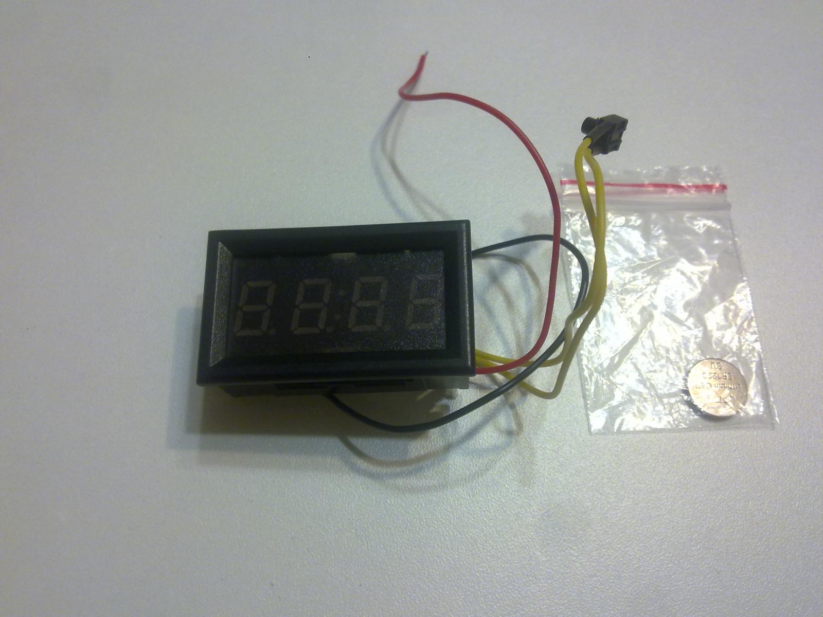

Часы я купил тут:
http://ru.aliexpress.com/item/High-Precision-LED-Digital-Electric-Clock-Car-Motorcycle-Waterproof-Clock-Watch-DC4-5-30V-Red-LCD/1648942718.html
Выглядят они вот так:
Откровенно говоря, продавец слукавил, когда написал что они водонепроницаемые)))
В связи с этим я решил сделать небольшой апгрейт, и промазать стыки герметиком.

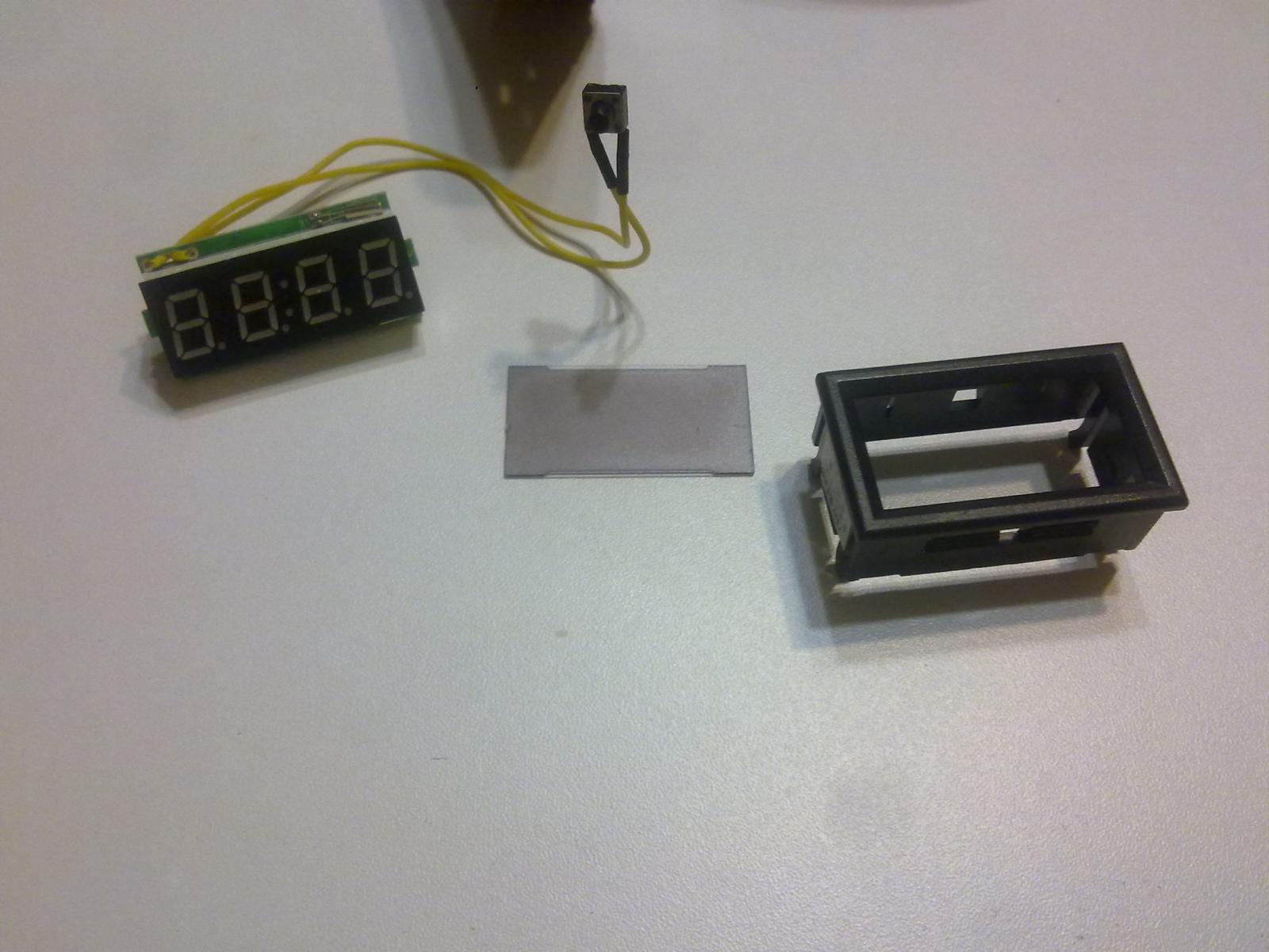

Разбираем аккуратно часы (вынимаем плату и защитный экран из корпуса):

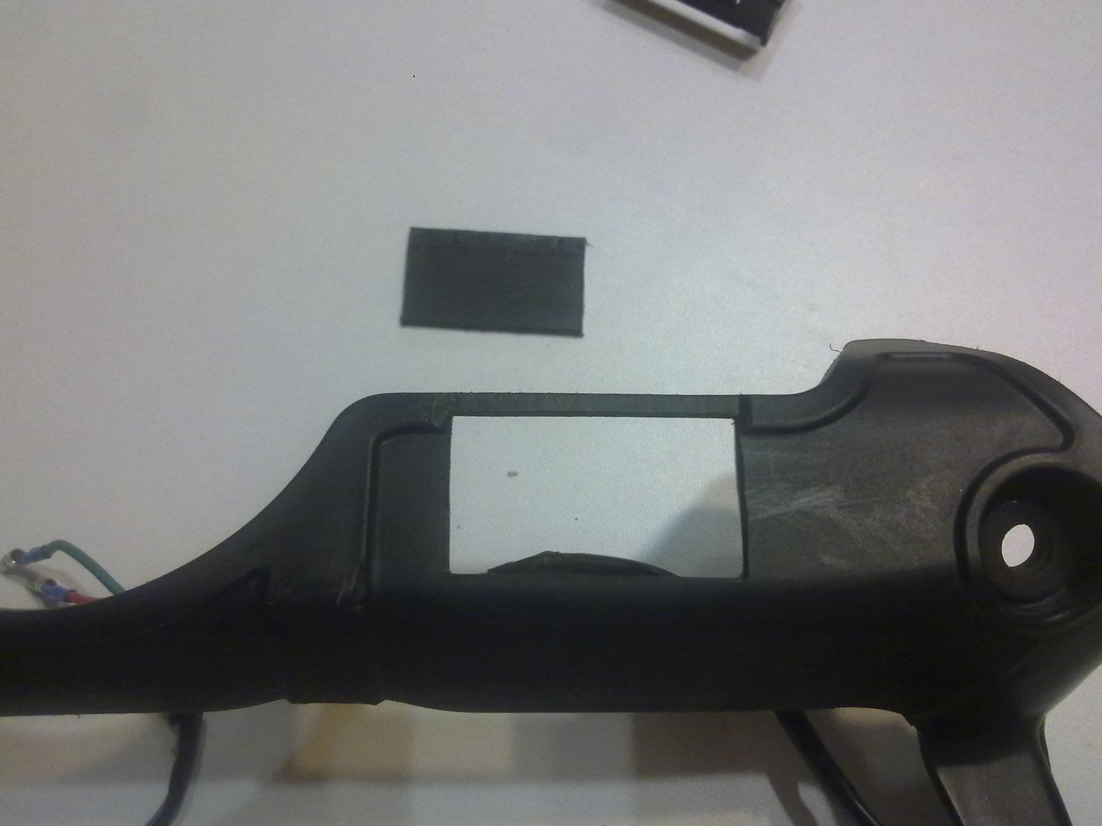

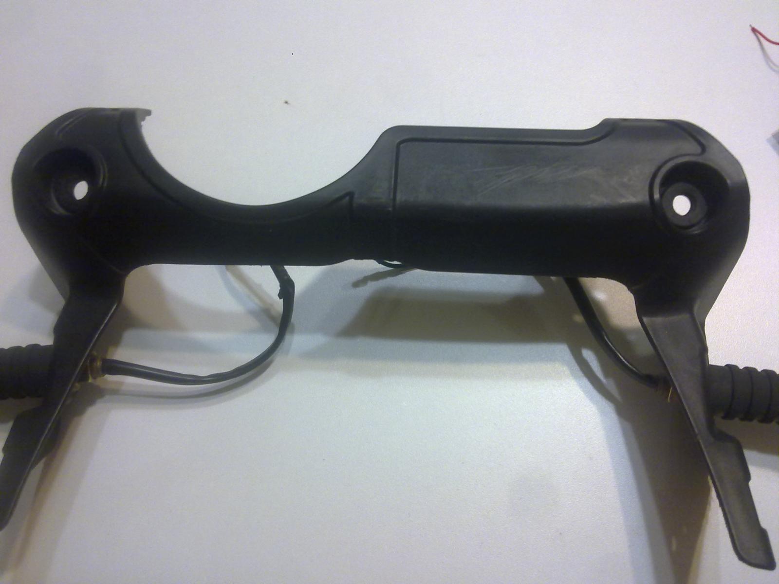

Снимаем нашу панель под приборкой, и определяем место вреза часов:

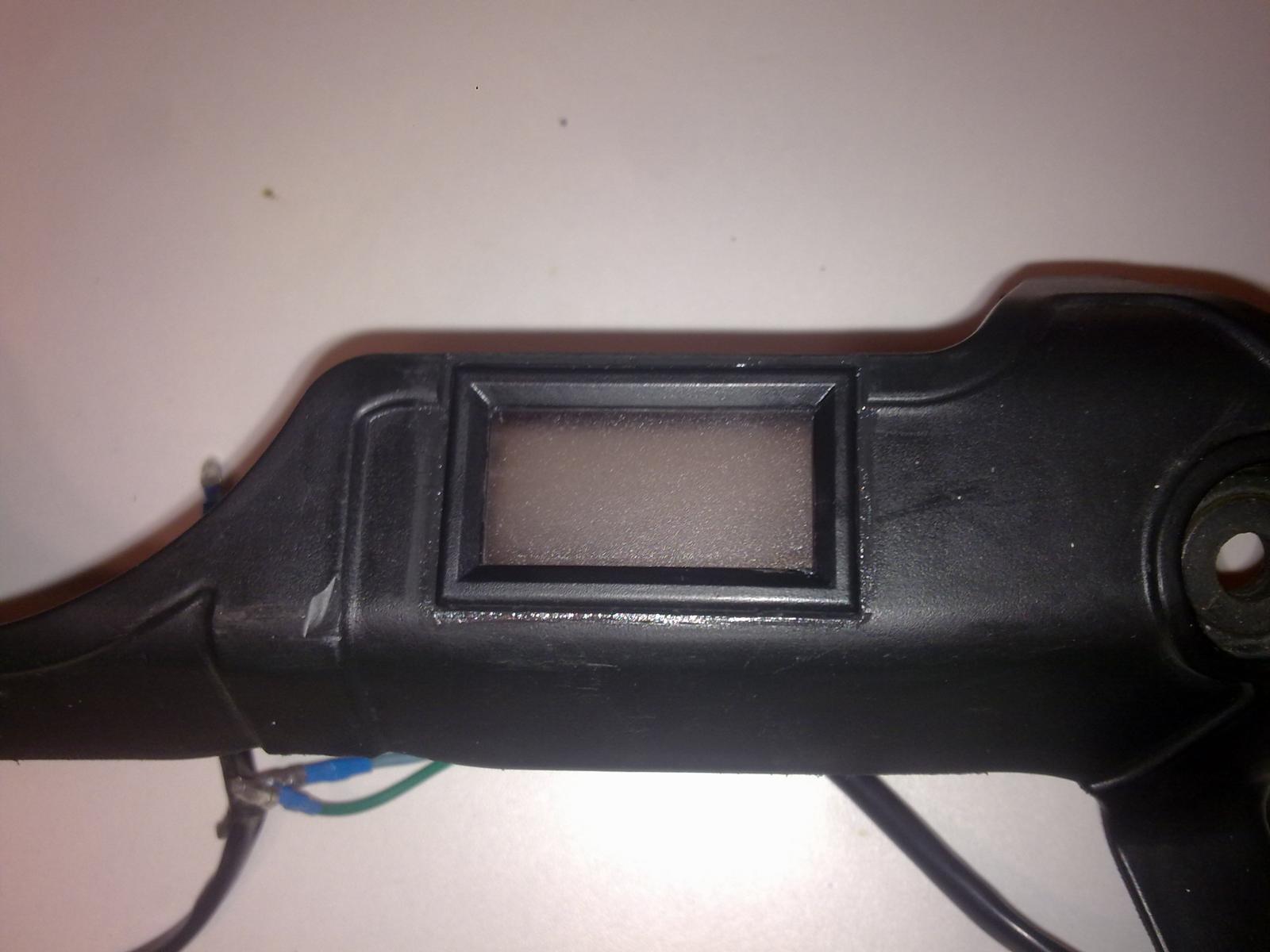

Делаем вырез точно под корпус часов:

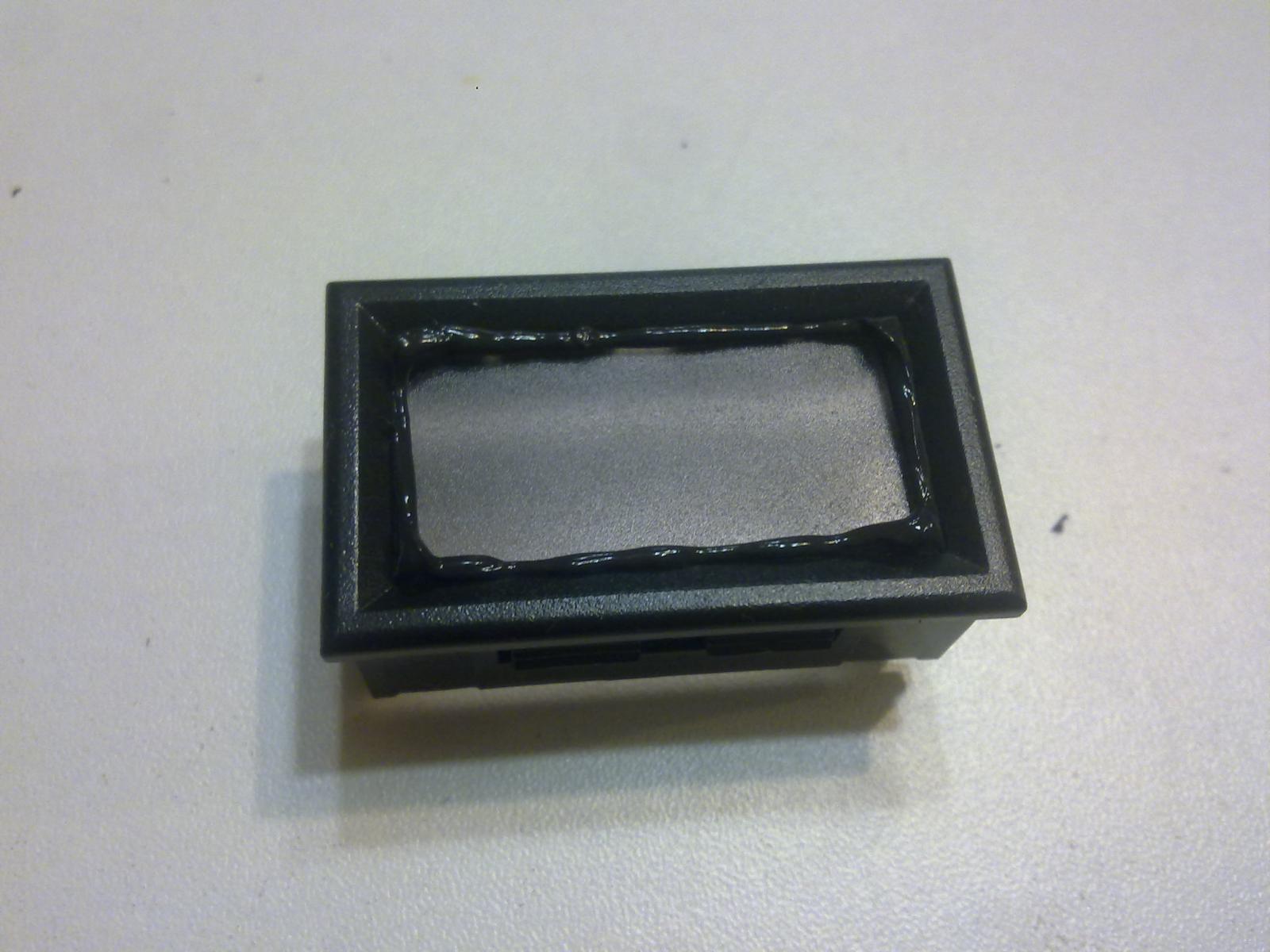

Берем силиконовый формирователь прокладок, и обмазываем корпус часов с внутренней стороны. После этого вставляем защитный экран, и плотно прижимаем его к стенкам корпуса:

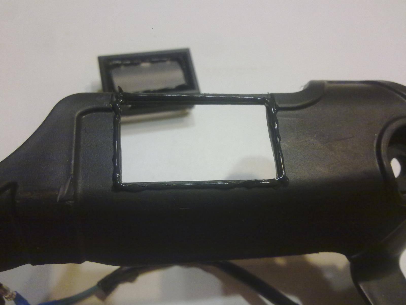

Затем промазываем панельку под корпус часов:
После того как герметик высохнет, обрезаем лишнее (я его размазал по краям когда он еще был мягкий, лучше дождаться как высохнет, и обрезать):

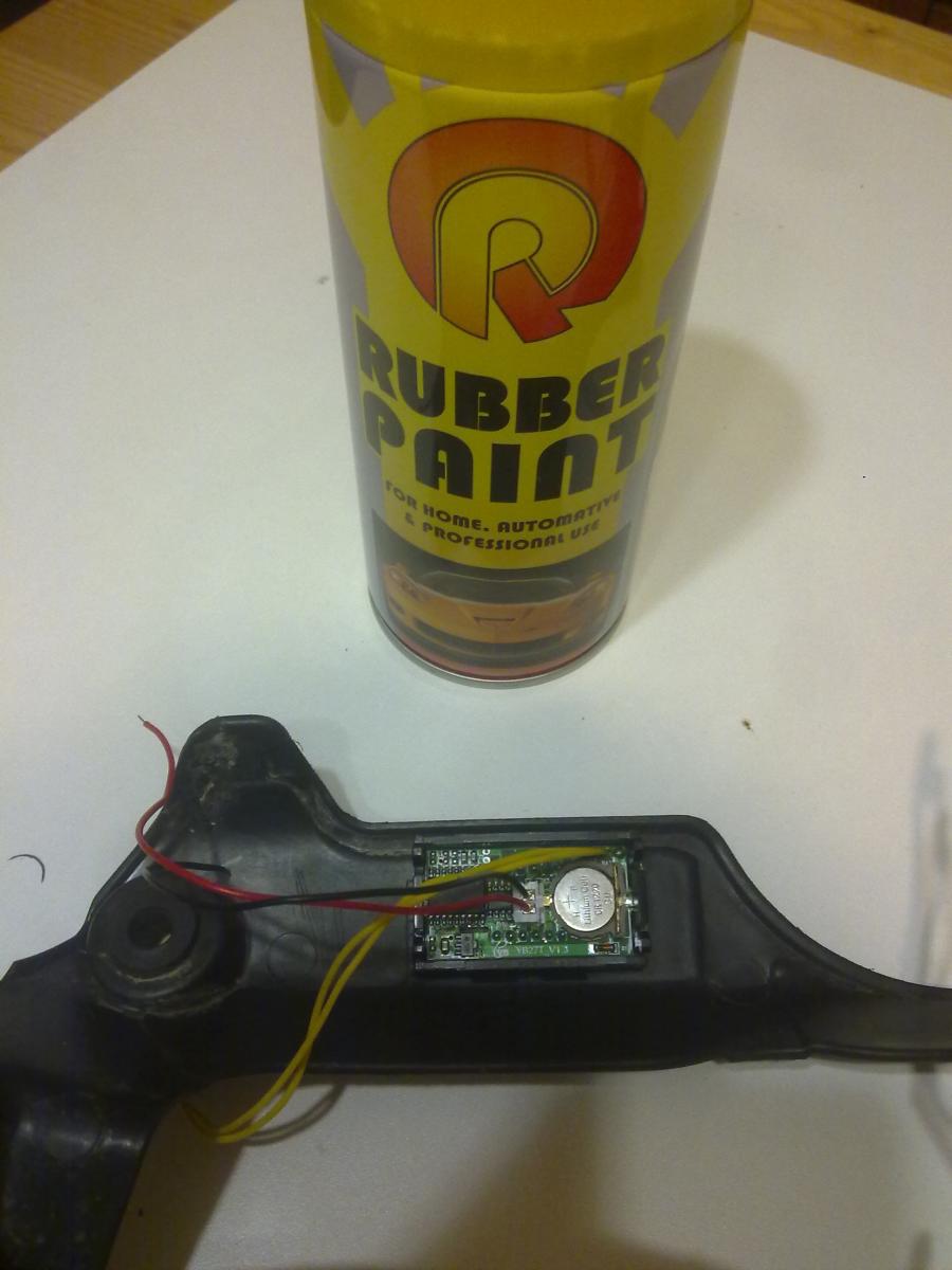

Вставляем плату часов, промазываем герметиком отверстия в корпусе, и заливаем в 2-3 слоя жидкой резиной саму плату с батарейкой:
Теперь часы полностью герметичные!

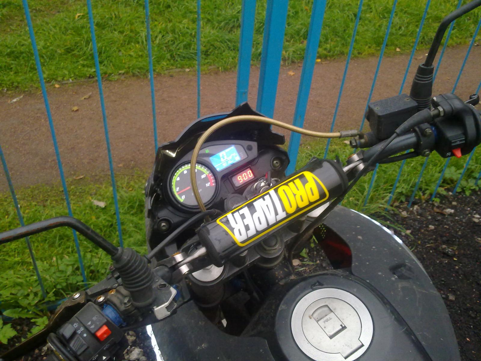

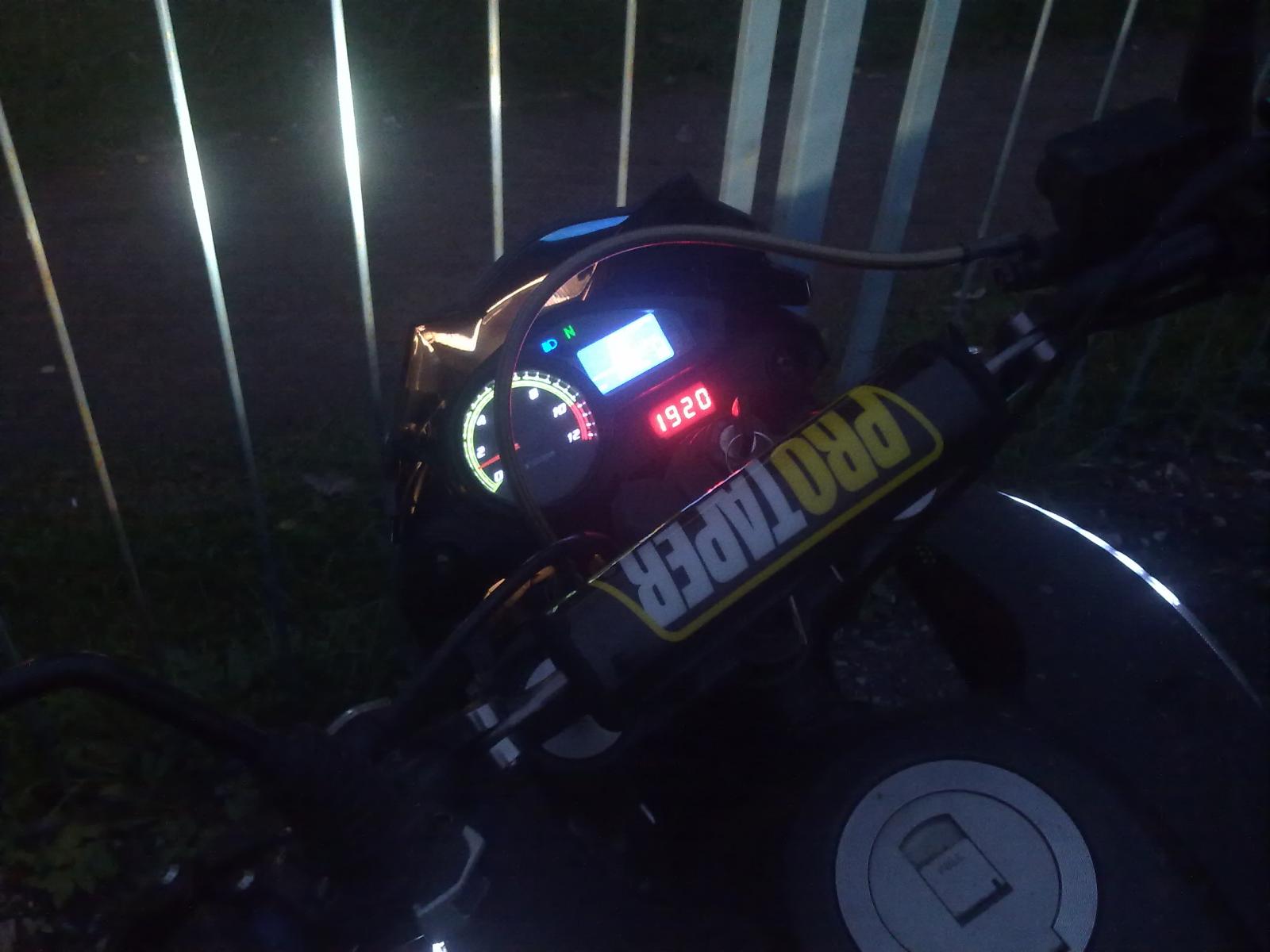

В итоге получается вот так:
Я подсоединил питание часов к правому габаритнику. При выключении габаритов, часы гаснут, но потом если снова включить габариты, время не сбрасывается. Установить время короче надо один раз, и будет сброшено только после разрядки таблетки (очень не скоро).
Так что я очень доволен теперь!!!
Я как только их поставил, теперь не могу представить, как же раньше бз них было неудобно.
Молодец. Часов да, очень не хватает. Но ставить так лень :D

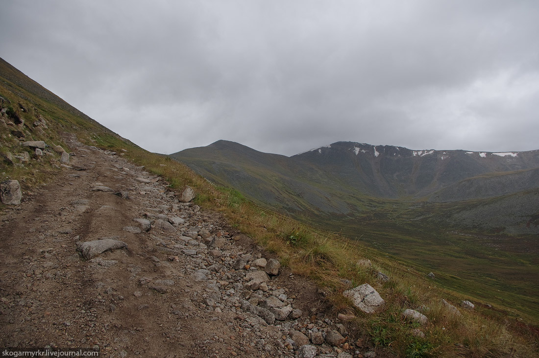

Вот тут немного поспорю, исходя из своего опыта. Хотя впечатления о моте исключительно положительные, кроме разве что веса.

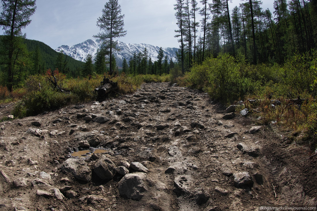

Но вот тяги вполне МОЖЕТ не хватать. Смотря на какие горки практикуются подъёмы. На крутые по гладенькой дороге идёт хорошо, ага. Но вот ездил я в августе по Алтаю и там вот такой перевал был
Он реально крутой, с выпирающими скалами и просто валяющимися булыжниками, щебнем. На стоковой звезде на первой передаче обороты приходилось держать около 5500-6000. Но скорость при этом слишком большая и расколбас по камням сильный, пару раз чуть не скидывало с дороги.
Остро хотелось воткнуть пониженную. Ну или хотя бы иметь возможность обороты держать 3000 например и ехать.
Это, конечно, не в полной мере претензия к моту - для 250ки он очень даже. Но и ерундой называть мнение человека, что ему не хватает мощности (кубатуры) тоже не стоит.
Вот тоже, подъём.
Это жесть,а не подъем конечно.Все-таки такие надо брать на подготовленных(хотя бы в плане зубастой резины) аппаратах,а не на штате.Я бы наверное даже не сунулся на такой,ибо здраво подхожу к возможностям-и своим,и мото.Кстати,а на какой высоте эта красота?В горах неудивительно,что не хватает тяги
На самом деле перевал, что на фото 1 был жёстче, просто остановиться и сфотать получилось только на более-менее простом участке. В других местах я бы просто не тронулся, ну или тронулся на полном газу с пробуксовкой и улетел в обрыв.
Я бы тоже, если бы путь к отступлению не был так сложен. Но чуть ранее, я часа три переправлялся через речку, и потому раз уже заехал сюда, надо было добраться до планируемой конечной точки.
Первый перевал - высота 3000м , второе фото на высоте 2000м. В первом случае действительно высота сказывалась на работе движка - звук был совсем не тот, что обычно. Ну и тяга падала. На 2000 вроде всё штатно работало.
Ну вы даете-на 3000 м высоты жаловаться на нехватку тяги)))Я помню на горных лыжах на такой высоте два шага делаешь-минуту отдышаться не можешь из-за разреженного воздуха))
