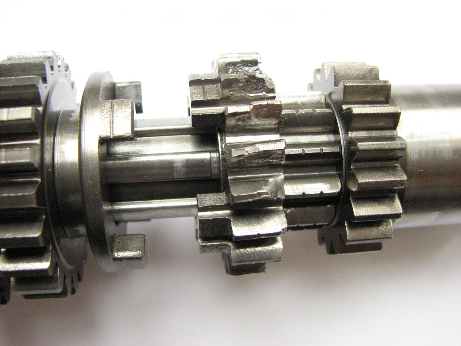

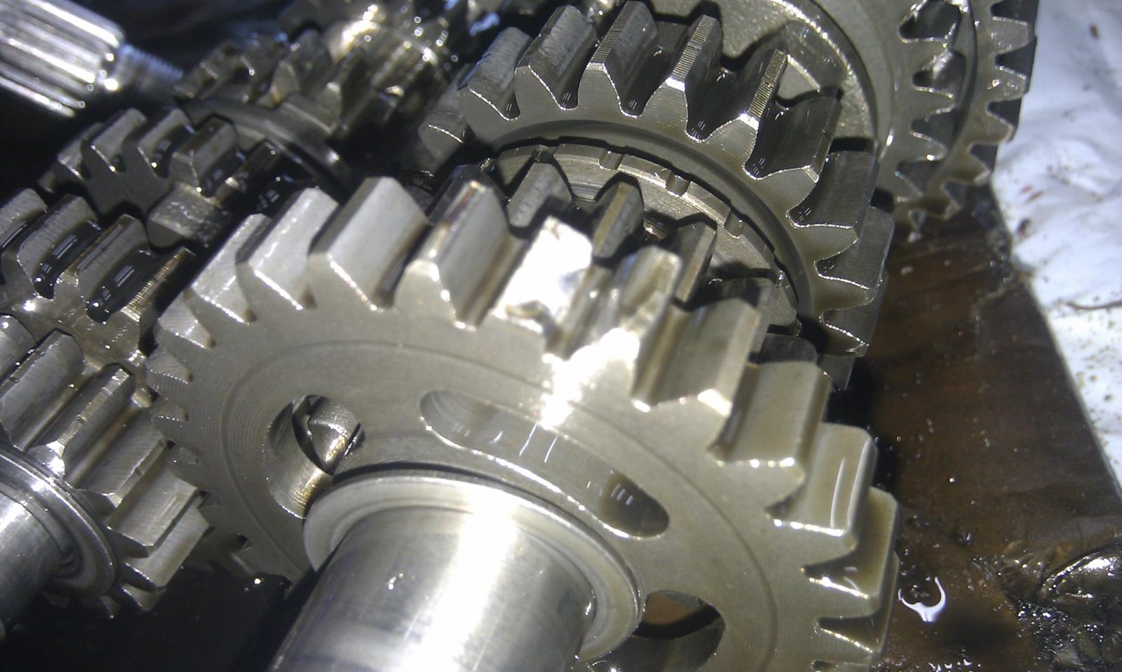

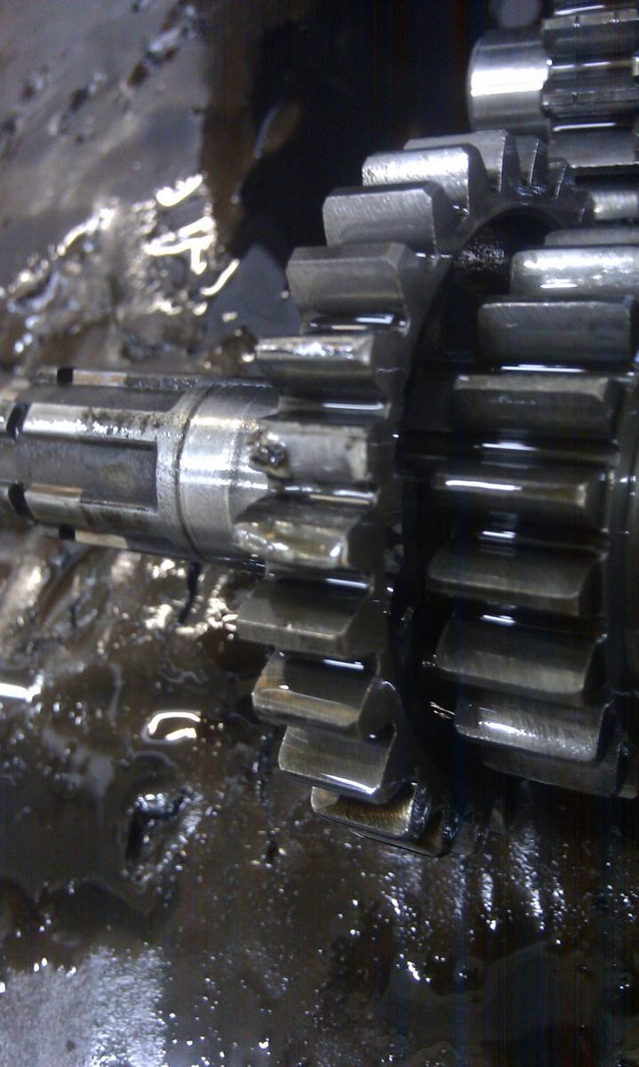

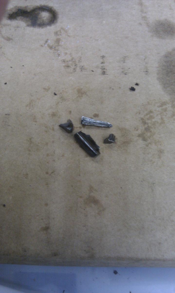

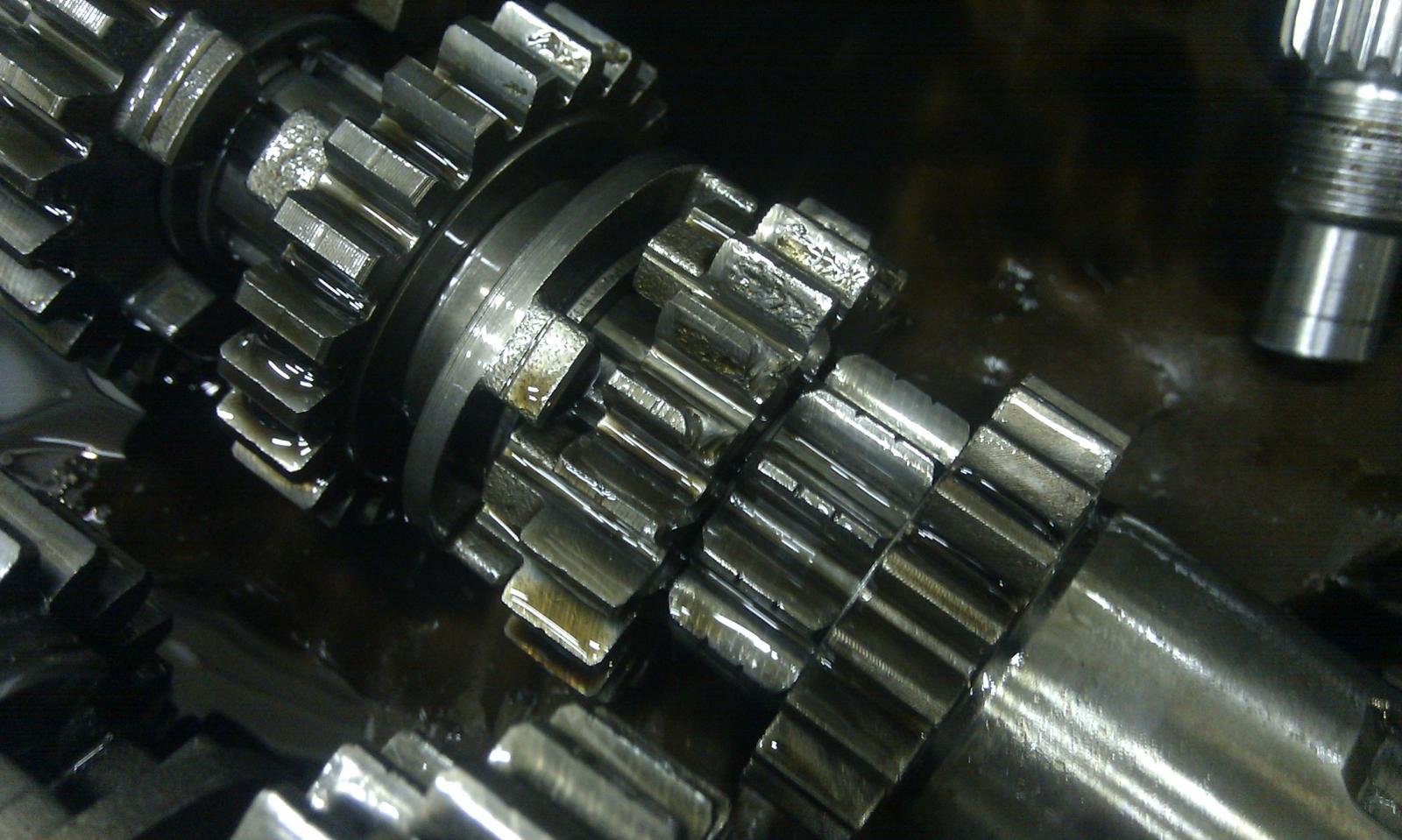

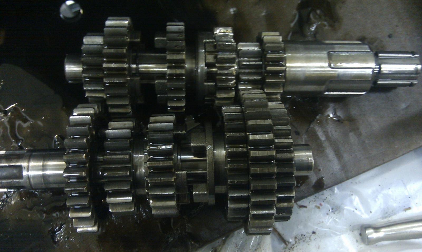

Разобрал я сегодня наконец то мотор.  Итог: две шестерни имеют раковины на зубьях. Причём на одной они сильнее, скорее всего это 3 передача которая гудела. На трёх шестернях поломаны зубья. Скорее всего результат попадания осколков от третьей передачи. Все подшипники живые. Короче КПП под замену. Все подробности на фото.
А на каком пробеге это произошло и какая была эксплуатация, бездорожье или в основном трасса. А то есть видюхи на Ютубе что движок почти до 30 тысяч доживал без проблем и эксплуатировался дальше . Странно.
Пробег почти 8 тыс. Замена масла каждую тыс. км. Масло до 4 тыс Мотюль 5100 п/с, затем Ликви Моли 10W40. Эксплуатация 70% трасса 30% бездорожье. По бездорожью в основном леса, грязь.

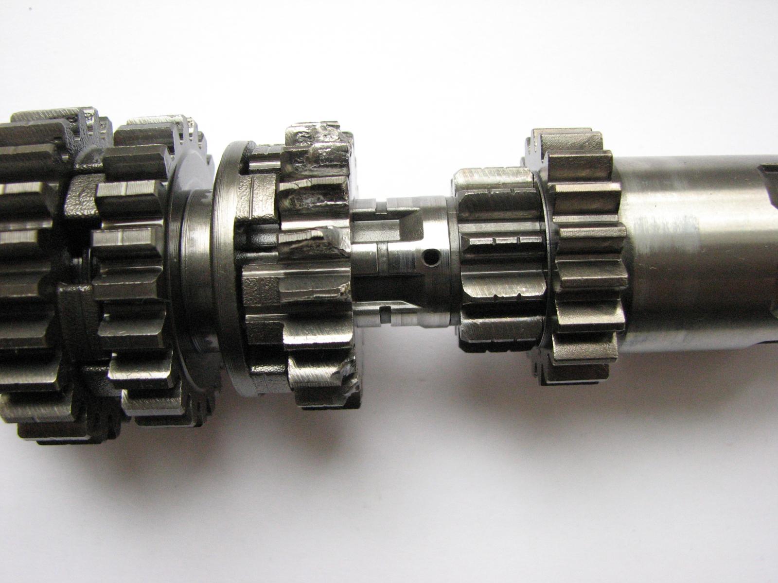

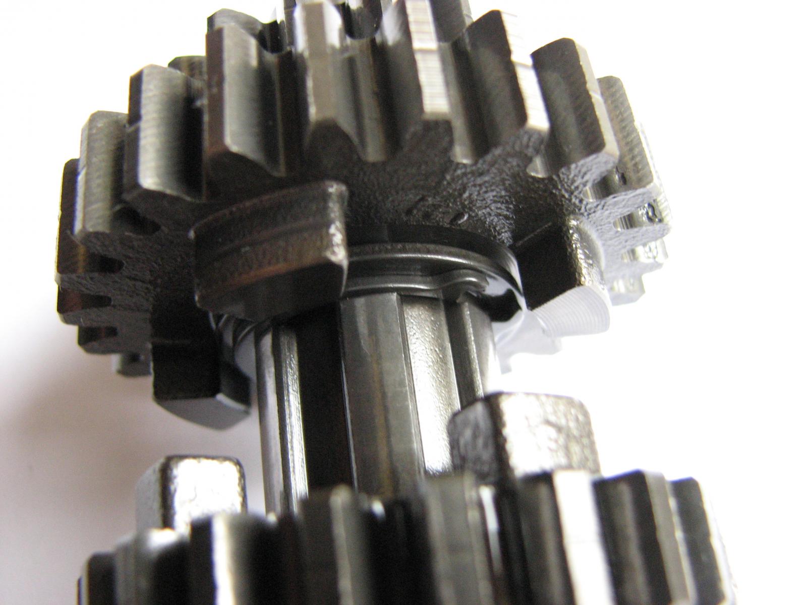

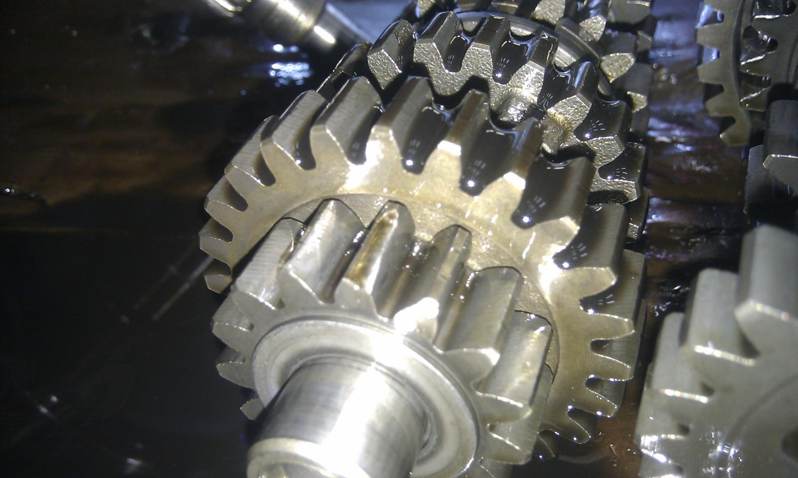

Рассматривал я тут свою убитую коробку и обнаружил интересный факт. Самая убитая шестерня свободно гуляет на валу. Шестерня стоящая на этом же валу с другой стороны муфты имеет стопорное кольцо которое не даёт ей перемещаться продольно по валу. Главное канавка под стопор есть, а стопора нет. В моторе обломков стопора тоже не нашёл. На фото шестерня со стопором и без.
