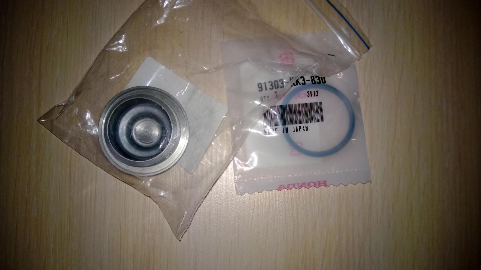

George_SPB Опубликовано 4 июля, 2014 Жалоба Опубликовано 4 июля, 2014 Сливная масло-пробка. В каталоге указан размер резинового кольца 27.5 Врут и не краснеют :( :( Диаметр пробки 35 мм, резьбу не удалось замерить. Цитата

Lukits Опубликовано 5 июля, 2014 Жалоба Опубликовано 5 июля, 2014 (изменено) Сливная масло-пробка. В каталоге указан размер резинового кольца 27.5 Врут и не краснеют :( :( Диаметр пробки 35 мм, резьбу не удалось замерить. Я нашёл её, от хонды идеально подошла http://www.uskoritel.ru/originalnye-zapchasti-dlya-motociklov/honda/2009/crf230l-8170/crankcase-241913 Вот ещё с древней хонды http://www.uskoritel.ru/originalnye-zapchasti-dlya-motociklov/honda/1980/xr200-24004/crankcase-743831 она немного подороже, может металл покрепче))) Изменено 5 июля, 2014 пользователем Lukits 1 Цитата
Lukits Опубликовано 5 июля, 2014 Жалоба Опубликовано 5 июля, 2014 Вот ещё с древней хонды http://www.uskoritel.ru/originalnye-zapchasti-dlya-motociklov/honda/1980/xr200-24004/crankcase-743831 она немного подороже, может металл покрепче))) Цитата
