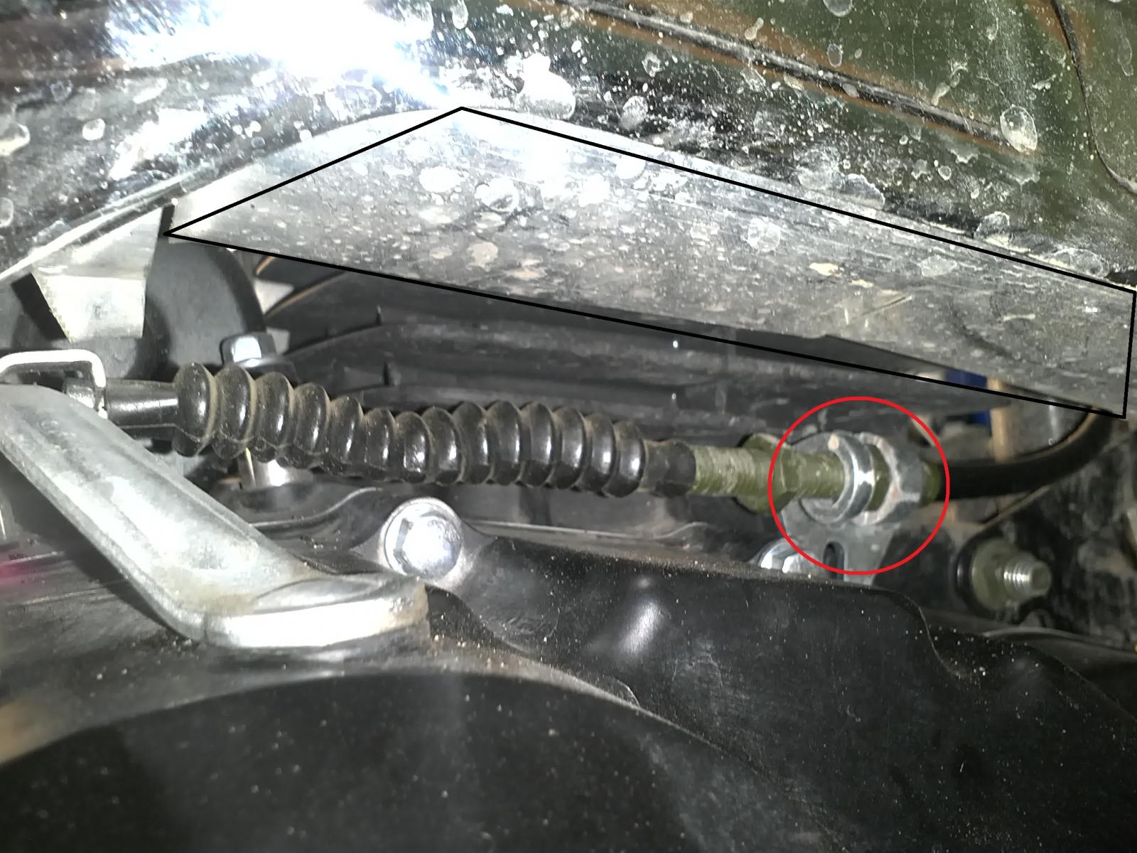

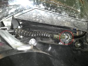

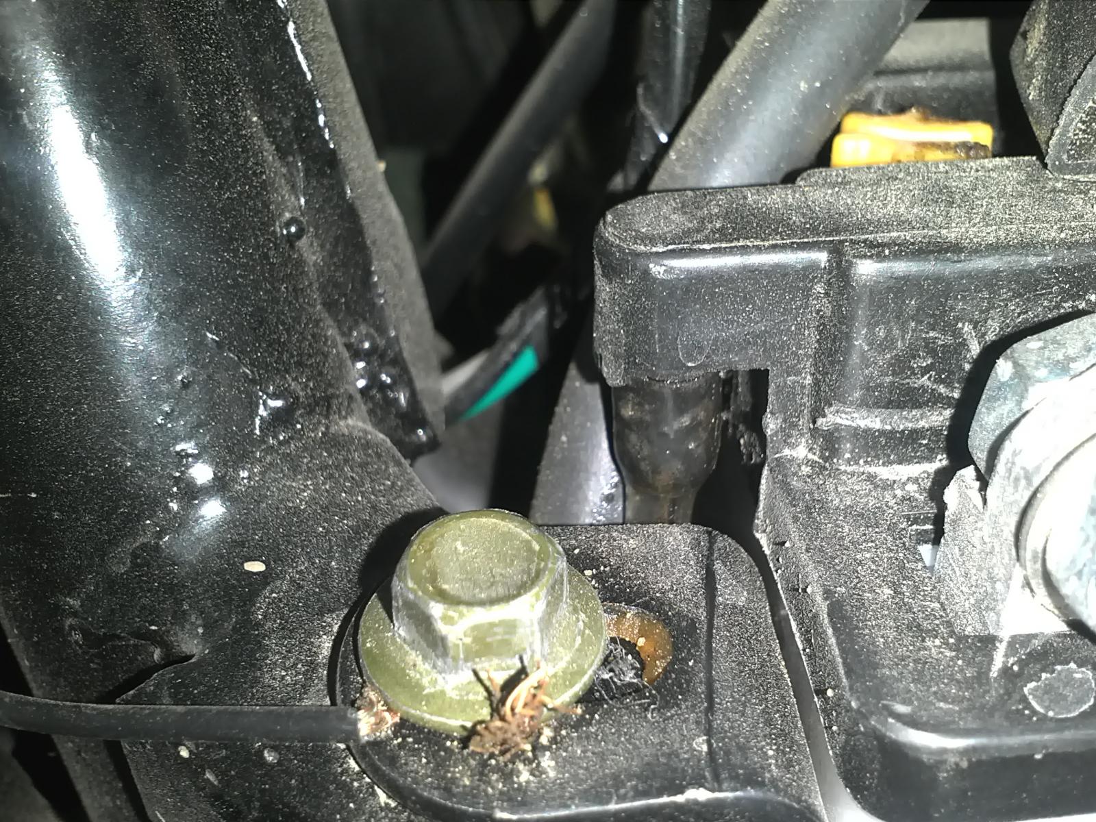

ВАНО Опубликовано 7 июля, 2014 Жалоба Опубликовано 7 июля, 2014 Всех приветствую, недавно купил ХРку вчера сделал первое ТО, за время эксплуатации встало пара вопросов, 1 при переключении с высшей на нижнюю передачу в стоячем положении вовремя зацепления раздается довольно громкий щелчок, у всех так?(смотрел на других индуриках зацеп происходит довольно тише) 2 при езде по гладкой дороге от 30 до 40 км/ч дергает руль и такое чувство что едешь по волнам, смотрел резина немного "яйцом" порядка 2 мм обод ровный, перекоса и восьмерки нет, надо балансировать или резину заново переодевать? 3 Обкатываю бережно, первые 300км ездил скрипя зубами не более 30 км/ч (3 на 3000об) больше 4000 при разгоне не давал, к 1ТО звук стал более басистым и приятным, сейчас катаю 40 (4 на 3000об), вопрос такой, правда как научишь технику ездить так она и будет или это все байки? Вот мои доделки! Трубочка от капельницы на вентиляционное отверстие аккумулятора, поставил сразу, на прошлом мотоцикле разъело винт крепления щеки. Черным обозначен тепловой экран чтоб не плавился пыльник тросика сцепления, красным крепление рубашки сцепления, чтоб схватывало в начале! Цитата

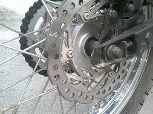

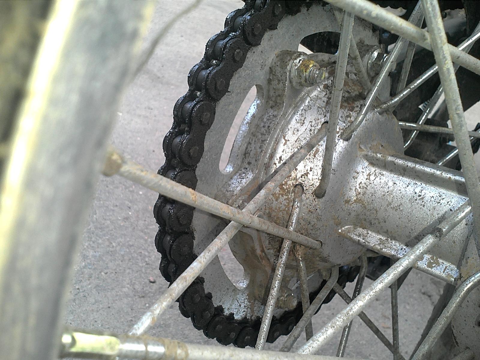

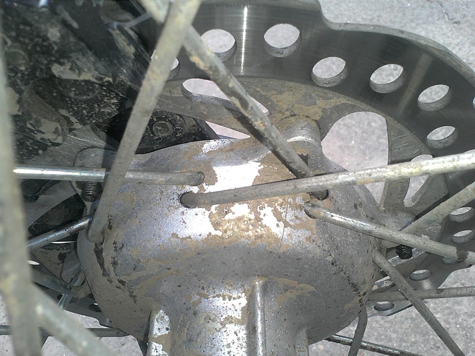

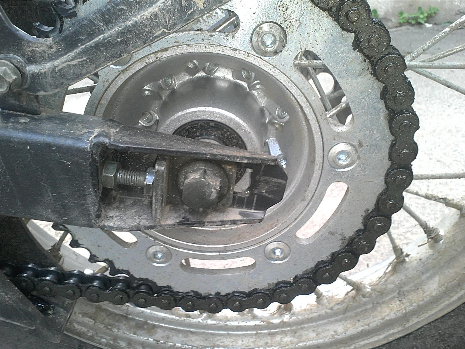

4uBa4oK Опубликовано 7 июля, 2014 Жалоба Опубликовано 7 июля, 2014 Мужики !!! очень нужно фото вашей ведомой звезды, особенно как крепится к ступице и размеры самой звезды , а так же фото диска тормозного заднего и крепление его к ступице тоже. Плиз очень нужно. если можно не с одного ракурса и по ближе и по дальше тоже 1 Цитата
gremlin150 Опубликовано 7 июля, 2014 Жалоба Опубликовано 7 июля, 2014 черным обозначен тепловой экран чтоб не плавился пыльник тросика сцепления, красным крепление рубашки сцепления, чтоб схватывало в начале :blink: моя твоя не понимать! при переключении с высшей на нижнюю передачу в стоячем положении вовремя зацепления раздается довольно громкий щелчок, у всех так? На месте никто передачи вниз не скидывает, на ходу учись. я тебе потом видео скину как надо на месте переключать при езде по гладкой дороге от 30 до 40 км/ч дергает руль и такое чувство что едешь по волнам, смотрел резина немного "яйцом" порядка 2 мм обод ровный, перекоса и восьмерки нет, надо балансировать или резину заново переодевать? Попробуй спустить переднее колесо (желательно снять) повернуть покрышку ( прям на колесе) на 90, 180, 270, 163)))))) градуса (в зависимости от удачи) и заново накачать, причем когда накачаешь колесо до состояния ватного обстучи его (как мячик баскетбольный) чтобы корд на место встал. первые 300км ездил скрипя зубами не более 30 км/ч (3 на 3000об) больше 4000 при разгоне не давал, едрить ты монстр :o .........молодец! я обкатывал на 60км/ч Цитата
ВАНО Опубликовано 7 июля, 2014 Жалоба Опубликовано 7 июля, 2014 Мужики !!! очень нужно фото вашей ведомой звезды, особенно как крепится к ступице и размеры самой звезды , а так же фото диска тормозного заднего и крепление его к ступице тоже. Плиз очень нужно. если можно не с одного ракурса и по ближе и по дальше тоже Звезда крепится на 6 винтов (помоему 8ка) внутренний диаметр 125 мм отверстия 130 мм притягивается гайками с пресс шайбами. задний диск размеры такие же, есть два различия, на ступице с его стороны нет "посадочного места" и не контрогается gremlin150 Выпускные штаны очень близко находятся к пыльнику и он через десяток км оплавляется, помоему гдето в начале форума про это писали, с колесом так завтра попробую. 1 Цитата
4uBa4oK Опубликовано 7 июля, 2014 Жалоба Опубликовано 7 июля, 2014 Звезда крепится на 6 винтов (помоему 8ка) CAM00300.jpg внутренний диаметр 125 мм отверстия 130 мм CAM00298.jpg притягивается гайками с пресс шайбами. задний диск CAM00297.jpg размеры такие же, есть два различия, на ступице с его стороны нет "посадочного места" и не контрогается CAM00299.jpg СПАСИБО Цитата

gremlin150 Опубликовано 7 июля, 2014 Жалоба Опубликовано 7 июля, 2014 gremlin150 Выпускные штаны очень близко находятся к пыльнику и он через десяток км оплавляется, помоему гдето в начале форума про это писали, с колесом так завтра попробую. :D :lol: :D я только сейчас увидел черную обводку.................. кстати 1100км и пыльник в норме <_< прям такое чувство, что что-то не так..... :unsure: пойду газовой горелкой его нагрею..... - вот тебе видюшка переключения на месте 1 Цитата
