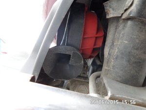

Юра. Здравствуй. Не могу в личное сообщение фото вкорячить.  Нет под рукой ключа на 8, открутить накладку. Сфоткал так. Если надо напиши, завтра откручу, сфоткаю лучше.

Про сигнал..Давно поставил от жигуля улитку..громко басом орет..дёшево и...
