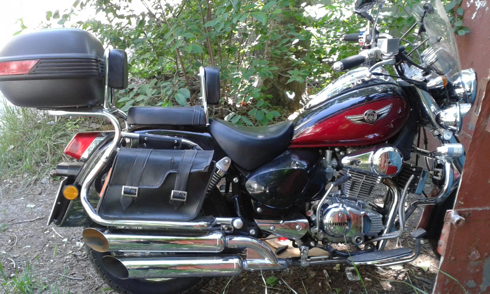

KDL Опубликовано 21 мая, 2016 Жалоба Опубликовано 21 мая, 2016 Поставил себе спинку, а то когда долго едишь спина болеть начинает, старость наверное. .. 7 Цитата
Neofitus Опубликовано 21 мая, 2016 Жалоба Опубликовано 21 мая, 2016 Поставил себе спинку, а то когда долго едишь спина болеть начинает, старость наверное. ..Подробности давай! Как присобачил,насколько это удобно,не мешает ли пассажиру,как садишься и слезаешь? И фото без сидений, что бы увидеть крепление. Тоже хочу!Да,фото с человеком на этом сиденье))! Цитата

KDL Опубликовано 22 мая, 2016 Жалоба Опубликовано 22 мая, 2016 Подробности давай! Как присобачил,насколько это удобно,не мешает ли пассажиру,как садишься и слезаешь? И фото без сидений, что бы увидеть крепление. Тоже хочу! Да,фото с человеком на этом сиденье))! Заказал спинку на http://bike18.ru/ (уверяли что в сборе идет вместе с кронштейном. хрен там пришла только падушка) сам кронштейн заказал на http://bikerbay.ru/ Далее взял уголок 20 мм и одно ребро отрезал, но не полностью, чтобы осталось небольшое ребно жесткости. По длинне хватает 80 мм, отступаем 30-35 мм и немного загинаем. По краям сверлим дырки с одной 6,5 мм, с другой, где 30 мм отступили - 8 мм. К пронштейну прикручиваем крепеж и всю эту конструкцию прикручиваем болтами, которыми крепится сиденья пилота. Разбирать для фото уже не буду, пассажиру сидень норм (меньше его место не стало). Место водителя осталось тоже таким же, только удобнее. Цитата

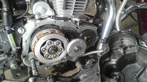

Serg_vs Опубликовано 23 мая, 2016 Жалоба Опубликовано 23 мая, 2016 Привет всем. Писал ранее, что на пятой передаче что-то скребет. Поставить мот на что нибудь, вывесить заднее колесо, завести двигатель, включать по очереди передачи и слушать где-что скрипит.... Мот вывесил, но так как был один - то оказалось сложно одновременно крутить ручку газа и слушать скрипы слева. По моим ощущениям скрежет в двигателе. 1. Какие мои дальнейшие действия? 2. Заменил масло, бывший хозяин утверждал, что при покупке масло менял. Судя по фото - закрадываются смутные сомнения. Хотя по ощущениям мотюль 5100 тоже темное масло. 3. Еще вопрос, где у щупа уровни масла? Отметил красным, я правильно понимаю? 4. Обнаружил трещину на шланге, который отходит от днища карба. На советской мототехнике такой штуки не было. Для чего этот шланг? Стоит ли менять? Заранее благодарен за ответы. Всем бобра! Цитата

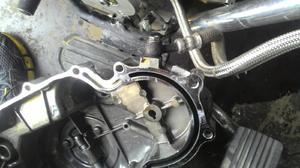

Neofitus Опубликовано 23 мая, 2016 Жалоба Опубликовано 23 мая, 2016 Может кому будет нужно: А зачем вскрывал? Тоже собираюсь почистить центрифугу, но беспокоит последующая герметизация крышки. Прокладку хрен найдешь, а герметик тоже без гарантии. Цитата
