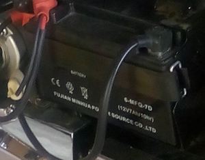

Люди, вы мне просто скажите, надо или не надо в этот АКБ доливать дистилянт?
Если надо доливать - то сколько в каждую банку?
Должен ли плескаться раствор в банке?

Моей батарее уже 2 года, может больше.
Должен ли плескаться раствор в банка?
Мой акб именно такой как у тебя..а что я с ним делал я уже писал..
Владимир, тебе огромное спасибо. Раз других коментариев нет, значит у всех так, поэтому и буду делать аналогично, как ты.
Просто сомнение меня берет, должен ли булькать там раствор? Не все как-то однозначно. У меня не булькает при тряске, но напряжение держит, мот заводит. Вот я и думаю, ждать пока напряжение начнет падать ниже 12В или сейчас долить дистиллированную воду? АКБ не обслуживался 2 с лишним года.

У меня сухой тоже держал заряд и заводился. Видими это до поры до времени...Сигналка быстро его высасывала...Не хватало ему видимо...А после процедур нормализовалось..
Есть акб обслуживаемые, есть не обслуживаемые, в которые не предусматривается доливать воду или кислоту. Есть акб в которых присутствует коагулянт, который связывает электролит в гель или вообще исключает всякую текучесть электролита - эти, как правило, не обслуживаемые. Какой у вас?

Какой у вас?
Ден, в том-то и проблема, я не знаю. Вверху (сообщение #7241 icon_share.png) картинка, сможешь определить?
Похоже на не обслуживаемый гелевый. Можно попробовать долить  дистиллированной воды немного, но если и поможет то не на долго. Всё же стоит начинать готовиться к покупке нового акб.
