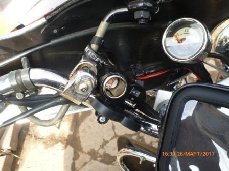

Я вчера от урала поставил,но твое это нет слов! Главное руки сухие и не продувает..
Сорри за качество.

10 минут назад, mazepa2000 сказал:
Сорри за качество.
стекло это с мотомира?
Да,я уже давал как то ссылки,я на мото18 брал,наверное мотомир.Оно у них как для урала,крепеж почти весь в мусорку.
блин я все ищу оргстекло хочу свое сделать,но отдавать 2000р за квадратный метр жаба давит(((раньше этих стекол было на каждом столе каждого кабинета)
Так я брал,менее тыщи,без доставки.И там не оргстекло а плексиглаз.Но крепление из своих запасов пришлось мутить,комплект крепления зеркал ушел,в китае еще 300р,плюс длинная шпилька м8 из строительного,еще около стольника.
Но это фигна,пока внешне меня устраивает,нужно в деле проверить.
