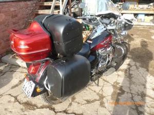

Доброго вечера уважаемые коллеги!  Зимой в мечтах о предстоящем сезоне решил замутить парочку дальняков и я реально заморочился изучением необходимого в дороге шмурдяка и его размещением на моте. Размышления привели к выводу что места для багажа должно быть чем больше - тем лучше...И тут меня посетил приступ адского колхозинга...
Вот что в итоге нагородил.:
Боковые 2х35 литров
Центральный 55 литров + 30 литров типа мерседес
Всё герметично и на болтах
Превращается в сток примерно за час с минимальным набором инструментов
Это багажная система для дальняка - ездить с ней по месту не собираюсь.
Выношу на ваш суд а то тема заглохла.

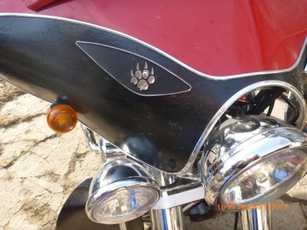

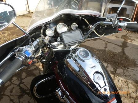

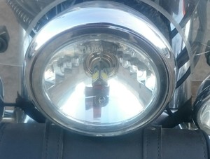

Ну, Рома!!!! Хотел - слушай. Первое фото: Мот выглядит отлично. Второе фото: Такое впечатление. что понавешал канистр и поехал на промысел пиз..... солярку. Третье фото: я прилеплял гаджеты начиная от древнего маршрутизатора до смартфона. На солнце ни хр.... не видно. Трубу, штоль какую придумать? Как на Ж.Д. светофорах. Четвертое фото: Я против галогеновых ламп. Со временем они начинают промигивать и ресурс у них получается даже поменьше, чем у ламп накаливания. Пятое фото: Логотип -  как говорил Крис Такер из "Пятого элемента" :"СУПЕР-СУПЕР".
1 час назад, Djaf сказал:
Лампы всё таки не галогенывые, а светодиодные. Интересно как светят?
А наклейки реально прикольные. Запарился искать, нашёл здесь - Наклейки (пара) IRBIS лапа - наклейки в интернет-магазине Biker-Bay  30 руб за пару ))

Да. Пардон. Имел в виду светодиодные.
Светят нормально, лучше стока (ближний свет супер, а дальний небольшая прибавка к ближнему) но хуже шестёрочной с автомобильной галогенкой. На сырой дороге не очень.Остановился пока на них- меня видно очень хорошо и энергопотребление штатное. Про казырёк тоже думаю но пока что не приколхожу -- не нравится. Как хорошо получится кину сюда . Надо типа того тока наверно побольше...
https://ru.aliexpress.com/item/Brand-New-Black-Universal-Car-Portable-Blocking-Sunlight-Sunshade-Glare-Hood-Visor-for-4-3-5/32503190906.html?spm=2114.03010208.3.86.dhtqKF&ws_ab_test=searchweb0_0,searchweb201602_7_10065_10068_10136_10137_10060_10138_10062_10141_10056_10055_10054_10059_10099_10103_10102_10096_120_10144_10052_10053_10142_10107_10050_10143_10051_10524_10529_10528_10521_10117_10084_10083_10119_10080_10082_10081_10110_10111_10112_10113_10114_10516_10515_10037_10032_10078_10079_10077_10073_10070_10122_10123_10120_10127_10124_10125-10515_10112_10120,searchweb201603_1,afswitch_1_afChannel,ppcSwitch_3,single_sort_0_price_asc&btsid=1d92b216-1d8c-4abf-80b1-4f986f6ba153&algo_expid=277df05e-f7c2-4a9d-b9ec-4e261e91623f-10&algo_pvid=277df05e-f7c2-4a9d-b9ec-4e261e91623f

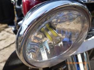

Пользую диодную лампу третий сезон,18 W, свет на Гарпии отличный,ярче ксенона,нужно только отрегулировать вылет лампы в отражателе, стояла в другой фаре, на Интрудере,не правильно, светила хуже и слепила встречку, пока не сообразил что сделать. Надёжней галогенок,главное  чтобы контакт был хороший,у диодов всех болезнь - плохой контакт,вот и моргают._20170330_204200.thumb.JPG.211953746a13b513fff02037dae997fa.JPG
Диоды начинают моргать перед смертью.Плохой контакт,это другое..
10 часов назад, Gromozeka сказал:
А цоколь как стандартный?
Разные цоколи есть,покупаешь с нужным.
