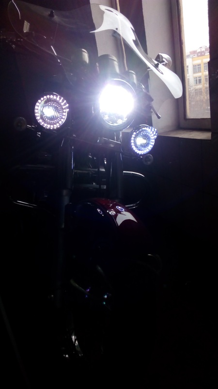

Ну и моя фара, свет понравился, хотя по темноте пока с ней ездил один раз.
https://ru.aliexpress.com/item/LED-Headlight-5-75-Chrome-5-3-4-inch-5-75inch-Headlamp-40W-Hi-Lo-Beam/32678552473.html?spm=2114.13010708.0.0.5ufahv

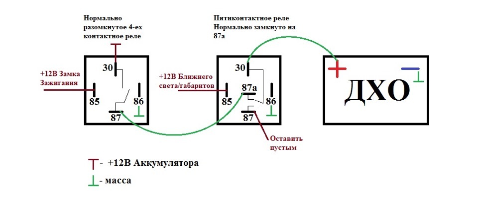

Добрый вечер всем! Хочу поставить дхо на дуги,  от замка работает и будет потухать при включении ближнего света. Делать такую вот схему, или достаточно одного реле.  7d99af2s-960.thumb.jpg.b057bf767ef888f5c5ec2423a08c640a.jpg
На авто,достаточно одного реле,чем гарпия отличается в этом плане?
Схему не я рисовал, попалась на просторах сети, просто хотелось уточнить у более знающих. Спасибо за ответ!
Достаточно одного реле на 5контактов,при подаче питания на него(с габарита или фары),контакт размыкается и ДХО перестает светить.
