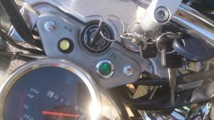

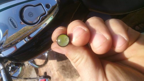

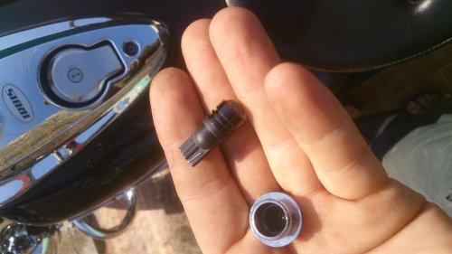

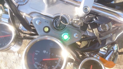

Решил проблему плохой видимости указателя нейтрали и указателей поворотов установкой светодиодных ламп. Получилось вроде неплохо. Цена два бакса

Ну, не настолько тусклые,которые не видно днем.Более мощные,плавят китайские цоколи,отражатели или глазки.Золотой середины из ламп,нет или ее не кто не подбирал,или ставят самое дешевое и тусклое.
Поставил диоды везде,не жалею.За то,все видно,не кого не слеплю и сам не ловлю.Подбирал под себя.
