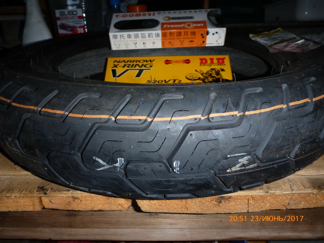

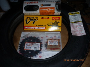

Вот решил похвастаться... Накупил немного ништяков
Изменено пользователем Роман Боровск

В 23.06.2017 в 22:02, Роман Боровск сказал:
Роман, отпишись потом, как 520-я цепь встала. И потормоши модератора, пусть в ФАК добавит.

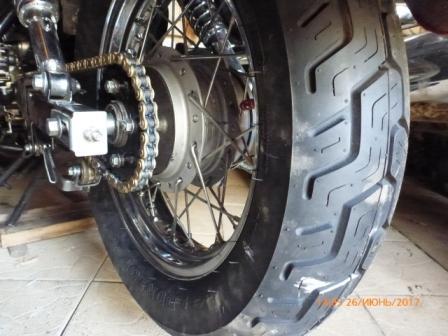

Я наверно её немного попозже поставлю. Хочу с женой в Питер махнуть в начале июля. Туда-сюда около 2-х тыщь выйдет.  Как раз и шина кончится и цепь со звёздами на подходе будет. Вот по возвращении сразу всё и поменяю . Или наоборот перед поездкой сменить всё чтоб уверенности в тех части было побольше?.. Блин теперь сомнения... А гарнитура ништяк! С супругой болтаем в пути. Только на вторые наушники с телефона сигнал не идёт И не догнал как FM включить. Все возможные варианты тыкания кнопок перебрал - пока не догнал. Спросил у китайца - он пока не ответил - ну я пока не подтвердил доставку ( если не ответит открою спор).. А про цепь взял VT2 специально! Она по ширине как безсальниковая - чтоб на крос в ловушку нормально проходила. И сальники в ней свои ( узкие Х-ринг). Думаю должна встать
Гарнитура клевая,до 100км.я,слышно замечательно(музыку),вот звонки только на не высоких скоростях пробовал,ибо нефиг...

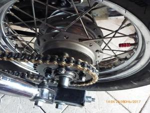

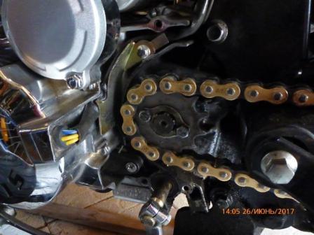

Вчера полез ставить свои обновки.  Вылезло следующее:  Капец подшипнику звезды - кому интересно 6004 - в ближайшем магазе 90р.,Капец подшипникам ролика натяжителя цепи - проблему буду решать сегодня ( не крутятся совсем а корпус крутится в ролике., Звёзды встали нормально только на задней плоскость с небольшой проточкой а гайки с широкой юбкой и пришлось подложить по гроверочку чтоб прилегали ровно.   Цепь как родная. В ступичных подшипниках смазка была - немного добавил. По заднему колесу : штатная снялась легко, и тут обнаружился китайский косяк : та лента которая наверно флипер - закрывает спицы была вся перекручена и узкая и камеру от спиц  не отделяла. Ешё немного и протёрла бы.  .Вырезал из автомобильной полоску в ширину ручья и подсунул под родной флипер - теперь всё закрыто. По новой шине: она бескамерка - немного плотнее посадка да еще ленту подложил - помучился конечно но уже всё на месте. Сегодня решу с роликом и вперёд.  Выглядит всё гуд!!! Интересное наблюдение - толщина звёзд нифига не толще стоковых а диаметр меньше. Доделаю - сфоткаю.

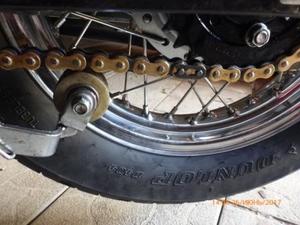

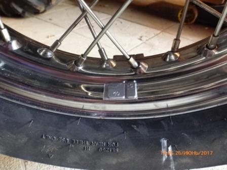

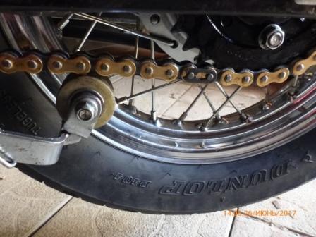

Доколхозил натяжитель цепи. В ближайшем магазе купил 2 подшипника закрытых по 30р.по внешнему диаметру как в ролике только немного шире и внутренний как раз на болт М8. Между ними подобрал распорную втулку и по бокам по шайбочке. В ролике проточку углубил чтоб новые подшипники вошли. До кучи ещё отбалансировал в статике оба колеса. Дисбаланс на переднем 30гр. на заднем 35гр. примерно напротив соска. Геометрическую форму до этого попытался подкорректировать спицами.Вроде круглые получились +-. Кароче не зря полез. Точно в дороге встал бы. Теперь уверен на 95%.
Вот так выглядит 520 ДиД Х-ринг и нормальная резина. Кстати  думаю 140-90-15 влезла бы. Может в след.раз попробую...
