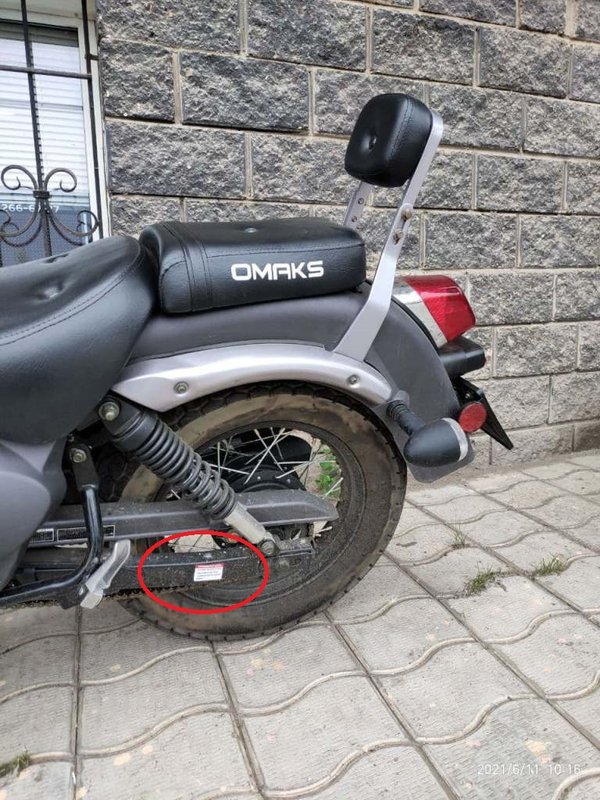

вопрос есть, подскажите, у наших мотов  рама должна быть ровная или в районе заднего колеса(отметил) идет с загибом вовнутрь?
Это не рама а маятник. Да, он загнут, так как он от оси качения, до оси колеса расширяется.
7 часов назад, ice i сказал:
Не, это рама вспухла. У меня такое уже было. Надо кувалдой выправлять...

Меня вчера на светофоре машина догнала,  мот теперь едет как то неправильно, вот и думаю, повело раму или нет... в страховой оценщику доказывать что так не должно быть или нет ...

Думаю повело. Но пока полностью не разберёшь не увидишь.
Даже изгиб маятника нужно промерять и сравнивать с небитым.

Ты первым делом соосность колёс проверь, там и станет ясно.
