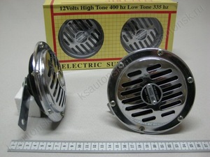

всем привет! ребятушки подскажите гарпуша потянет вот эти звуковые сигналы?  SUPER HORN KS-053 (JN-907)
я типо таких пару поставил и всё норм а родные пару раз менял отказывают
Сергей а какие характеристики у твоих сгналок? ватт децебел герц

Такие сигналы не проблема,только нужно включать от стартера и через релюху,иначе предохранитель будет вылетать когда со светом будешь сигналить.5А лампа и сигналы гдето так 5а итого 10а.предохранитель впритык тоже 10А.думай.У меня только сигнал берет более 10А.
 спасибо за ответ.посоветуйте что ни будь из сигналов  хочу на дуги поставить там где дырки
Волговские поставь. Или дудку пневматическую с насосиком, она в хроме, вообще эффектно смотрится, и звук классный.
как я понял врезаться за стартером?
Лучше прямо с аккумулятора и обязательно через реле!
Не обязательно с АКБ, можно с реле стартера, но обязательно через реле( иначе сгорит кнопка сигнала) и предохранитель.

  Пишу на пальцах :) Снимаешь стоковый сигнал к этим проводкам подключашь обмотку реле(подходит к авторелюхам по клемам 1:1).А через замыкающийся контакт реле пускаешь +12в.проводом взятым с +АКБ(лучше к клемме реле стартера где толстый красный провод от АКБ).Дальше два + сигналов вместе пускаешь на второй контак реле,минуса соответственно по месту к трубе - масса.Получится по одному проводу от каждого сигнала.
