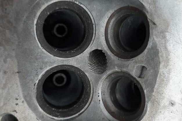

Fantomas Опубликовано 2 февраля, 2023 Жалоба Опубликовано 2 февраля, 2023 Доброго всем дня! ОГРОМНЫЙ вопрос ??? + опыт! История такова: При очередных покатушках осенью 2022года, потерял баланс и съехал в глубокую лужу - эмульсия в движке и гидро-удар в головке ГРМ. Вскрыл голову, погнуло впускные клапана один надломился, поискал и нашел на АЛИКЕ аналогичные выпускные клапана, заказал, пришли по всем размерам идентичны (кому нужно поделюсь ссылкой). Так вот, начал притирать клапана и понял, что ни впускные (они родные) ни выпускные небыли притерты, а седла под клапана их просто нет, вместо это там как будто вставка из чугуна шероховатая и ее забыли обработать на заводе под определенным углом, клапана притер но вот седло ни под одним клапаном не притерлось так и осталось шероховатым и неровным, а на притертой поверхности клапана осталась ступенька, итого клапана просто не герметичны! Советовался с коллегами по мототеме, выяснил, что лучше пройтись зынковкой под определенным углом, но тогда нужны новые клапана и именно с них снимать угол и этот угол делать в седлах! Вопрос заключается в том, что у кого так же?? отсутствуют седла под клапана????? Может кто-то ставил, и подбирал целиком голову ГРМ на наши моторы??? Цитата
Alex1974 Опубликовано 2 февраля, 2023 Жалоба Опубликовано 2 февраля, 2023 Фотки бы, если можно. А то не совсем понятно. Чугунная вставка это и есть седло. Если фаска на нем в раковинах, то надо шарошить. Угол скорее всго 45 градусов. Возьми транспортир и измерь. Новые клапана не надо. Фаски прошарошишь, и притрешь те что есть. Шарошки только придется поискать. Насчёт того что фаска типа " не обработана и шероховатая" это нормально на на не новом двигателе. Обычно в процессе работы она теряет форму, округляется, или ступенька появляется. И по поводу "негерметичны" Солярку заливал? За какое время уходит? Цитата
Fantomas Опубликовано 3 февраля, 2023 Жалоба Опубликовано 3 февраля, 2023 19 часов назад, Alex1974 сказал: Фотки бы, если можно. А то не совсем понятно. Чугунная вставка это и есть седло. Если фаска на нем в раковинах, то надо шарошить. Угол скорее всго 45 градусов. Возьми транспортир и измерь. Новые клапана не надо. Фаски прошарошишь, и притрешь те что есть. Шарошки только придется поискать. Насчёт того что фаска типа " не обработана и шероховатая" это нормально на на не новом двигателе. Обычно в процессе работы она теряет форму, округляется, или ступенька появляется. И по поводу "негерметичны" Солярку заливал? За какое время уходит? Цитата
Fantomas Опубликовано 3 февраля, 2023 Жалоба Опубликовано 3 февраля, 2023 Только что, Fantomas сказал: большие это впускные, и что самое интересное что старыми клапанами я не смог притереть седло! эти вставки типа чугунины пористые и шершавые но очень стойкие к истираниям, ну вот и непонятно как это притирать, клапана получаются со ступенькой Цитата
Alex1974 Опубликовано 3 февраля, 2023 Жалоба Опубликовано 3 февраля, 2023 Да, такое ощущение что клапана там что то пожевали, и выплюнули. Ищи шарошки, и нарезай фаску. При таком состоянии седел ты ничего не притрешь. А лучше найди спеца, который знает что и как, и у которого есть инструмент, и ему отдай. Цитата
