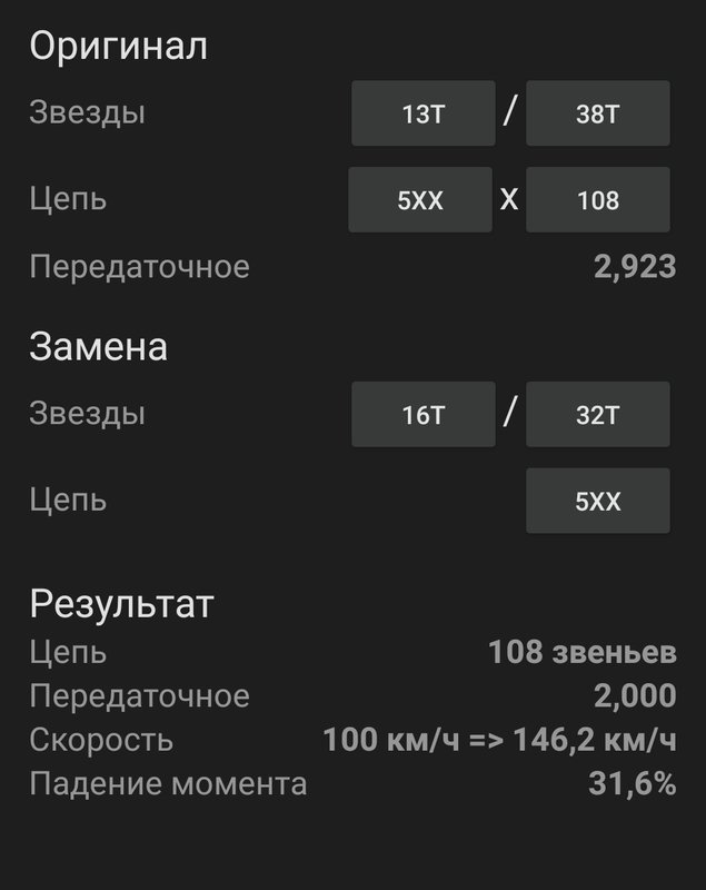

46 минут назад, lexa1203 сказал:
Не хочу обижать, но в этой теме страниц 10 посвящено подбору звезд.
Честно, сколько не читал все темы, то у товарищей 428 цепь
То по лесам гоняют и ставят наоборот больше заднюю звезду
Где-то находил что товарищи подрезают крышку защиты передней ведущей звезды
Может делал кто? На сколько больше получилось по пространству выиграть?
Хочу попробовать поставить 15-16 ведущую и 32-34 ведомую, понимаю что потеряю по тяге
Но по скорости как на сервисе говорили с моим весом, должен не плохо выиграть
Как думаете?
Стоит ли игра свеч? Есть ощущение что куплю я звёзды с цепью, поставлю и дальше уже просто не хватит мощности движка и скорость даже упадёт...
43 минуты назад, Alex0603 сказал:
Как думаете?
Ни кто тебе 100% не даст точного ответа. Кому то Такое соотношение устроит(вает), кого то нет. Я бы начал с ведущей звезды. поставил 16, покатался посмотрел. Особо ни чего не потеряешь, цена вопроса 200-300 руб. Когда поставишь звезду и будешь ставить крышку, сразу увидишь, где и что нужно убрать.

14 часов назад, Alex0603 сказал:
Как думаете?
Не надо ничего пилить. 15 зубов не имеет смысла ставить. 14 ставятся и цепь сама пропиливает дорожки в крышке.
Почитай пяток страниц до, десяток после.
С другой стороны на мне навязывать свой опыт, каждый имеет право на свой забег по граблям.
Ставь 13/36 или 14/36 будет нормально и на асфальте и на грунте. Гонять на этом аппарате невозможно от природы, на вертикальные горы с этим комплектом не залезешь. У тебя малокубатурный мотоцикл повышенной проходимости смирись с этим или сразу переходи на большую кубатуру или спецтехнику.
