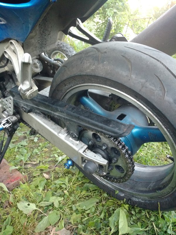

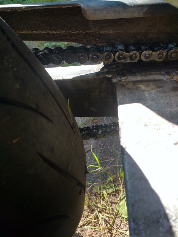

Уважаемые господа, вопрос по замене звезд. Имеется квадрик Маугли симпл, на котором откатали где-то два бака бензина за все лето. Постоянно что-то отваливается и становится раком цепь. То есть слетает не до конца, а вот так.
Первые две фотки - это второй день катаний, последние уже к середине второго бака. У продавцов в наличии звезд никогда нету https://e-kvadrocikl.ru/zapchasti_transmissiya/
Соответственно два вопроса. Первый - звезда уже совсем мертва или можно еще попрыгать с выравниванием цепи? Второй - на что можно заменить эти звезды, ибо с таким же количеством зубов я не находил. И надо ли будет также менять цепь?
Что то намутили китайцы...Похоже цепь и звезды с разным шагом.Посмотри размеры звезды,очень похоже на мою...И цепь уж сразу поменяй,чтобы исключить косяки.
Проверь рулеткой справа и слева расстояние между передней и задней осью, натяжитель сконструирован хреново, учитывая качество китайского металла, возможен перекос задней оси. Маятник не болтается в стороны?
Кстати у меня тоже задняя ось наперекосяк, но это заметно,поэтому регулирую цепь не по натяжителям,а по самой цепи.
17 часов назад, mazepa2000 сказал:
Звезду пока не снимешь точно не померяешь - линейкой на самом квадре примерно померял, там 41 зуб, диаметр около 18 см, между болтами 5 см.
Я б поменял и цепь и звезду, знать бы на что. Ведущую звезду тоже менять придется? Количество звеньев цепи есть простой способ посчитать?
19 минут назад, Mad Serg сказал:
наверное да,ее тоже подъело учитывая качество китайского метала и состояние ведомой.считать от замка, не спеша, дедовским способом самое верное.

В 07.03.2021 в 01:38, mazepa2000 сказал:
В 07.03.2021 в 01:08, Mad Serg сказал:
Ключевое слово - квадрик, у которого сзади 2 колеса и при недостаточной жесткости маятника перекос горизонтальный, оси, обеспечен, отсюда и постоянные соскакивания:mellow: То что китайцы удешевили не исправят даже золотые звезды((
Укрепляй маятник так, что бы не при каких условиях перекоса з моста, звезда не смещалась по вертикали.., Если сие исправишь то и стоковой звезды хватит еще на пару смен цепей.
37 минут назад, ПетровичЪ сказал:
Тоже такая конструкция,но ни чего не слетает.
