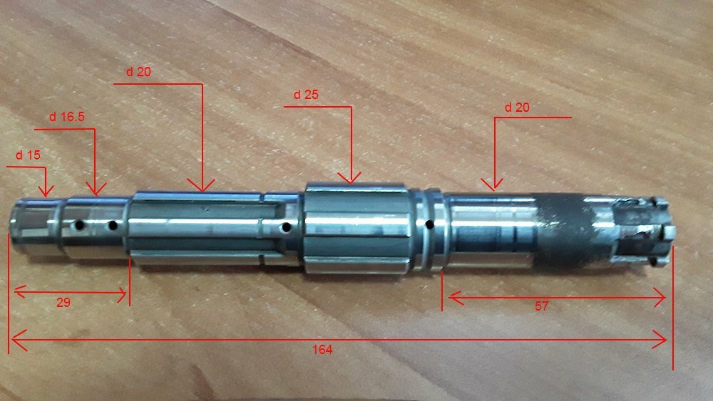

Столкнулся с тем, с чем и раньше, когда пытался купить ведомую звезду и моноамортизатор... Невозможно найти вторичный вал. Есть несколько видов валов, ни один не подходит. Причём, я готов был купить уже даже новую коробку и тут облом.. Валы либо короче, либо длинее. Сделал запрос в пару крупных магазов, в ответ - таких размеров нет и неизвестно будут ли. Я охреневаю с этого мотоцикла. Я прикреплю здесь фото вала с размерами, может кто столкнётся на разборе или ещё где, буду благодарен за помощь. Готов купить как голый вал, так и вал в сборе и даже КПП, главное, чтобы шлицы были живы и ржавчины и раковин не было. Наверное, продублирую пост в ветки Ирбиса TTR 250, там такие же движки.
P.S. На движке стоит маркировка 167 FMM, но это ровным счётом ничего не значит
10 часов назад, Билли сказал:
Всем салют!
Наиболее близкое что смог найти у китайцев в рознице - вал 165мм от одной из модификаций зоншен CG200/250 для трициклов. По диаметрам один в один, а по длинам секций полного набора цифр нет. До кучи он имеет длинные шлицы в правой части, так что если там сальник нужен - точно не годится. Или наплавлять, протачивать, полировать, цементировать.
В левой части он 15 и 16.5, это можно сказать стандартные диаметры для этих коробок. Этот вал бывает ещё с увеличенным с 20 до 22мм диаметром в левой части, при поиске и покупке нужно учитывать.
7 часов назад, ecconaut сказал:
Да, там сальник, да и на длинные шлицы непонятно как звезду крепить, проточки под прижимную планку нет.. Спасибо за помощь. Нашёл у себя тут компанию, занимаются восстановлением коленвалов грузовых авто, вроде и шлицевые соединения восстанавливают. Посмотрел, у них там плазматроны какие-то, присадки, в специальной среде наплавляют, чтобы металл не прослаб. На днях подъеду, побеседую, если возьмутся и ценник не конский будет, то наверное, подожду пару недель, если б/у вал не всплывёт где нибудь, то у них закажу восстановление.

Вторую неделю с авито не вылезаю.. Юлу тоже мониторю. Ни вала ни коробки моего размера. Звонил в компанию по восстановлению коленвалов - шлицы не наплавляют.  Засада, хоть движок новый покупай :(

Модификации моторов не то чтобы прямо зависят от маркировки, и тем более от модели мотоцикла. У меня тоже движок 167fmm но имеет много общего с ттр250 двигателем, а вторичный вал коробки 147мм. тот что 182 тоже сейчас нигде не найти.

Очень интересно, этого фото я не видел. Ваше? Длина вторичного вала, того, что 152 мм, указана до конца вала или до начала шлицов? На фото не очень понятно. Если до начала шлицов, то это похоже мой размерчик, у меня до начала шлицов 150 мм

Посмотрел фото, как я понял проблема - изношены шицы под ведущую звёздочку. Требования к шлицам для звёздочки по точности небольшие, посадка свободная, вот я и подумал: может наварить шлицы(сходить к аргонщику) и самому шлифмашинкой(типа "дремель") их сформировать, неспеша, прикладывая линейку и примеряя звёздочку почаще. Потом установить новую звёздочку и за пару сотен километров они притрутся друг к другу, только надо пометить положение звезды, чтобы когда снял, потом поставить на те же шлицы. Понимаю, что с термообработкой и твёрдостью будут вопросы, но может и получится, движок не сильно мощный, да и изначально большой вопрос была ли твёрдость на нужном уровне.

Термообработка на нужном уровне. Показывал вал профессиональному токарю-фрезеровщику. Хотел немного прорезать шлицы ближе к двигателю, буквально на 3 мм, изношенные части сточить под диаметр и нарезать левую резьбу, чтобы крепить звезду жёстко, как на Восходе. Так вот токарь не взялся за работу, потёр вал надфилем и говорит он термообработан и цементирован, возможно даже резец его не возьмёт. Просто так наваривать тоже не вариант, металл ослабнет. Не взялись наплавлять даже в специальной компании, которые на коленвалы для грузовиков наплавляют. Говорят, на шлицы при трогании совсем другие нагрузки, чем на коленвале при постоянном вращении, это и логично, если его так разколбасило за 12 000 км. пробега.

Сейчас разговаривал с продавцом, походу он и владелец магаза. Оставил впечатление грамотного и разбирающегося чела, всё дотошно выспрашивал. В общем, договорились, что для полного понимания ему нужна длина обоих валов, плюс количество шестерен на валах, плюс фото картера двигателя. Возможно подойдёт с длиной вала 166 мм, может быть больше вылет контрящих шлицов (под прижимную пластину которые). Мот у меня в деревне, на выходные поеду, буду всё замерять и фотографировать. Прямо эпическое приключение какое-то..
Посмотрел у себя. В общем у меня три вала в гараже, но они все длиной 150 .
В общем предлагаю свой вариант решения поблемы))) нужно взять еще одну звездочку, отдать ее токарю чобы он срезал с нее зубья, получится плоская толстая шайба с шлицами внутри, потом взять эту шайбу, надеть ее на вал, следом сверху надеть нормальную звезду, и сварить их между собой по кругу. Получится ведущая звезда с увеличеной в два раза площадью шлицевого соединения. Поставить ее и ездить. Такую конструкцию уже точно не срежет, и изнашиваться остатки шлицов на валу будут очень долго.  Судя по ржавчине на валу места для такого финта там более чем достаточно. Ну и попутно искать новый вал. Хотя скорее всего он уже не понадобится. Да кстати можно и без токаря обойтись, а просто болгаркой. Самый дешевый и быстрый вариант. )))
во время сварки - ты отпустишь звезду. У неё твердость по Роквеллу от 43 до 46 единиц, что довольно много. А сваркой её посадишь, и будет у тебя сыромятина. А кидать после сварки в ведро с водой - тоже так себе затея. Ибо термообработка - довольно наукоёмкий процесс. Да и токарь исплюется пока будет резать твою звезду. Ну если она конечно нормальная.
