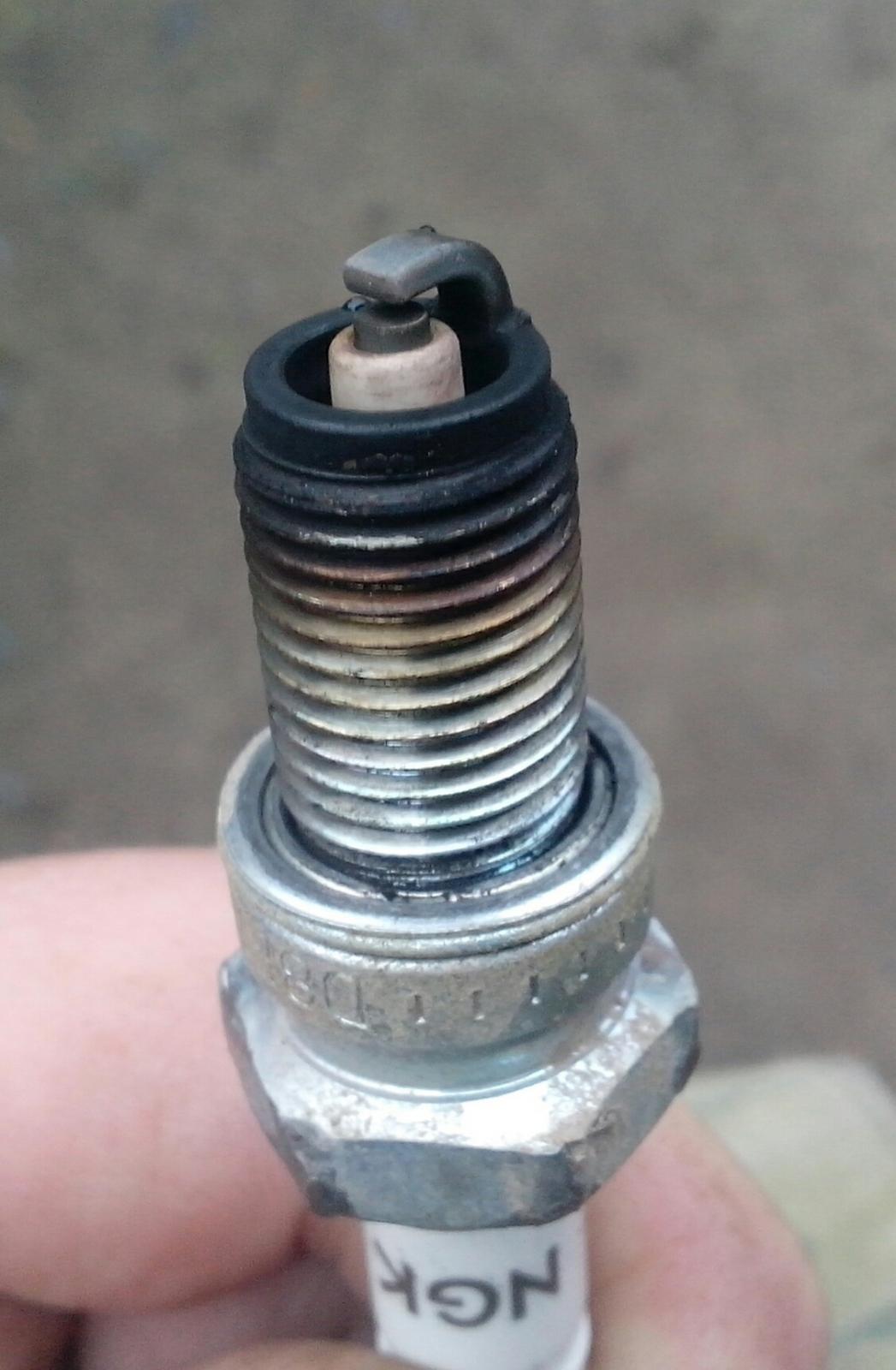

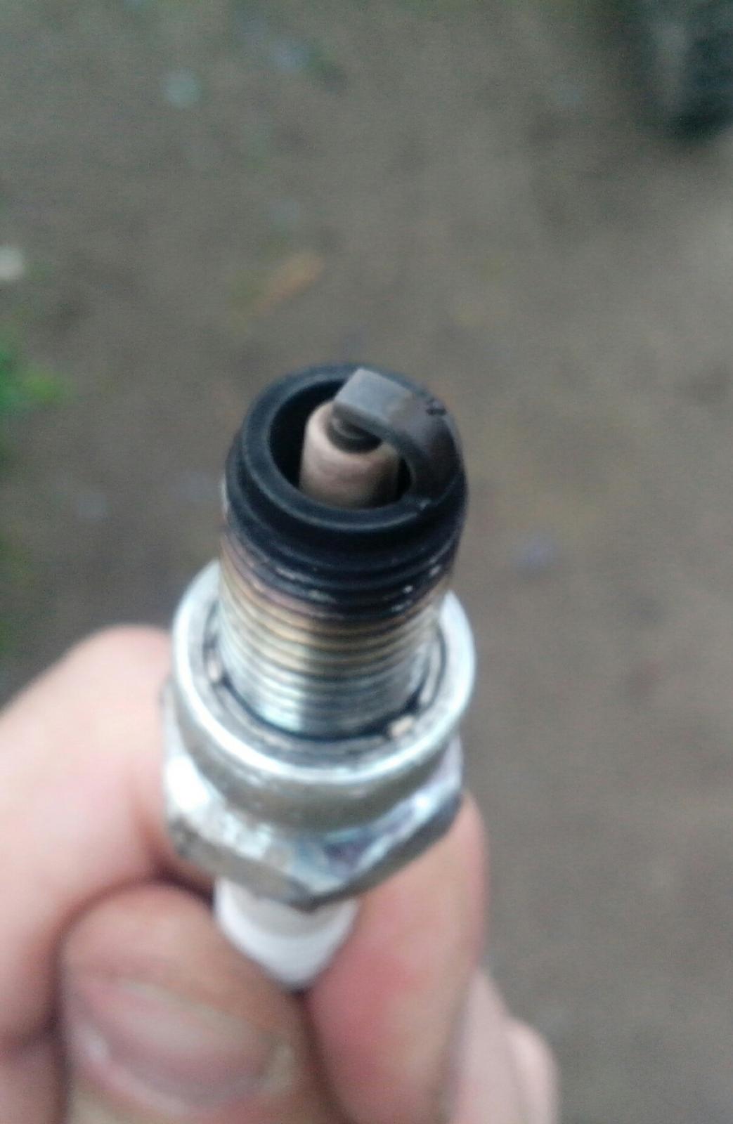

Пробег явно небольшой, чёрный ободок не чёрный-бархатный - как положено, а с маслицем - спишем на необкатанный мот, топливо можно совсем немного обогатить или, если работа движка устраивает, свечку поставить погорячее на одно число. Например если семёрка - восьмёрку, или если 22 то 24.
В целом, для нового, необкатанного, мота нормально и можно пока не беспокоится.
