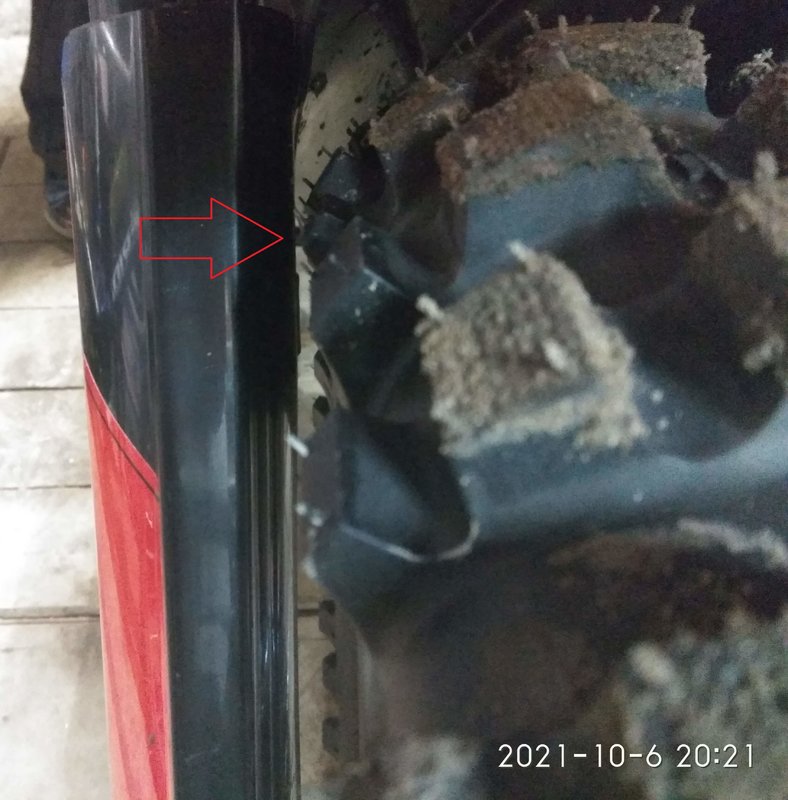

!Dem! Опубликовано 8 октября, 2021 Жалоба Опубликовано 8 октября, 2021 Камрады, всем привет! На выходных собрал коня, все вроде более-менее сошлось (правда остался неиспользованным какой-то крепеж и несколько резиновых втулок), но никак не пойму - при сборке переднего колеса слева стоит тормозной суппорт, а справа датчик одометра. Так вот размеры колеса такие что затирает справа о защиту пера. Ну как на картинке. Мне кажется так быть не должно, но ума не приложу что из того набора что остался после сборки могло бы решить эту проблему. У всех так, или я один такой криворукий? Наверное можно конечно всякими шайбами решить но все равно, странно. Цитата
Миша79 Опубликовано 8 октября, 2021 Жалоба Опубликовано 8 октября, 2021 8 часов назад, !Dem! сказал: Камрады, всем привет! На выходных собрал коня, все вроде более-менее сошлось (правда остался неиспользованным какой-то крепеж и несколько резиновых втулок), но никак не пойму - при сборке переднего колеса слева стоит тормозной суппорт, а справа датчик одометра. Так вот размеры колеса такие что затирает справа о защиту пера. Ну как на картинке. Мне кажется так быть не должно, но ума не приложу что из того набора что остался после сборки могло бы решить эту проблему. У всех так, или я один такой криворукий? Наверное можно конечно всякими шайбами решить но все равно, странно. А ты втулки правильно поставил? Колесо по центру между перьями стоит? 1 Цитата
tim2813 Опубликовано 8 октября, 2021 Жалоба Опубликовано 8 октября, 2021 10 часов назад, !Dem! сказал: остался неиспользованным какой-то крепеж и несколько резиновых втулок Привет-привет! Попробую угадать даже без фото. Эти резиновые втулки похожи на небольшие плоские резиновые чехлы? Если так, то, когда поедешь и у тебя на кочках загремят облицовки бака, то сразу поймёшь откуда они Цитата
tim2813 Опубликовано 9 октября, 2021 Жалоба Опубликовано 9 октября, 2021 В 08.10.2021 в 12:37, !Dem! сказал: размеры колеса такие что затирает справа о защиту пера. У всех так, или я один такой ... Пока что ты один. Не слышал о такой проблеме. Ещё раз проверь сборку колеса. Втулка стоит со стороны тормозного диска. Ну фото лишнего крепежа скидывай. Для фото лучше использовать бесплатный фотохостинг https://www.china-moto.ru/forum/topic/11344-безлимитная-загрузка-картинок/ Цитата
!Dem! Опубликовано 11 октября, 2021 Жалоба Опубликовано 11 октября, 2021 В 08.10.2021 в 18:44, Миша79 сказал: А ты втулки правильно поставил? Колесо по центру между перьями стоит? Втулку я помню только одну и стоит она со стороны тормозного диска (по-другому никак не получалось )) ). Колесо не по центру, ну и как я могу судить по центру оно не может быть т.к. слева тормозной диск и втулка, они уже не позволяют быть колесу по центру между ногами вилки. Цитата
!Dem! Опубликовано 11 октября, 2021 Жалоба Опубликовано 11 октября, 2021 В 09.10.2021 в 19:52, tim2813 сказал: Пока что ты один. Не слышал о такой проблеме. Ещё раз проверь сборку колеса. Втулка стоит со стороны тормозного диска. Ну фото лишнего крепежа скидывай. Для фото лучше использовать бесплатный фотохостинг https://www.china-moto.ru/forum/topic/11344-безлимитная-загрузка-картинок/ Только у меня такое здоровенное переднее колесо разве? Можно конечно и шайбами попробовать развести, но боюсь как бы не было перекоса ног со всеми вытекающими. Кстати нашел видео на ютубе, так там человек жалуется точно на такой звук, но колеса у него явно уже моих и такой проблемы как на фото у него не может быть. Про крепеж - да, доберусь до гаража сфоткаю. Нет, это не те резиновые колпачки которые на крепеж бака одеваются - я уже прочел здесь всю тему и на этом не попался ))), хотя если бы не читал - точно не догадался бы. 1 Цитата
tim2813 Опубликовано 11 октября, 2021 Жалоба Опубликовано 11 октября, 2021 7 часов назад, !Dem! сказал: Только у меня такое здоровенное переднее колесо разве? Конечно нет. У меня и у многих других со стоковой Кенда ничего не задевало Цитата
