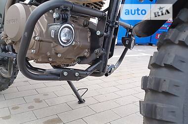

Вот, кстати, пока искал дуги, увидел такой вариант.
shineray-x-trail-250-trophy-465224789f.j

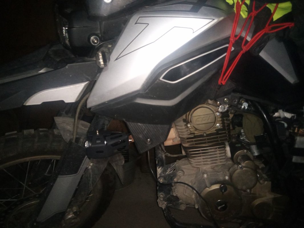

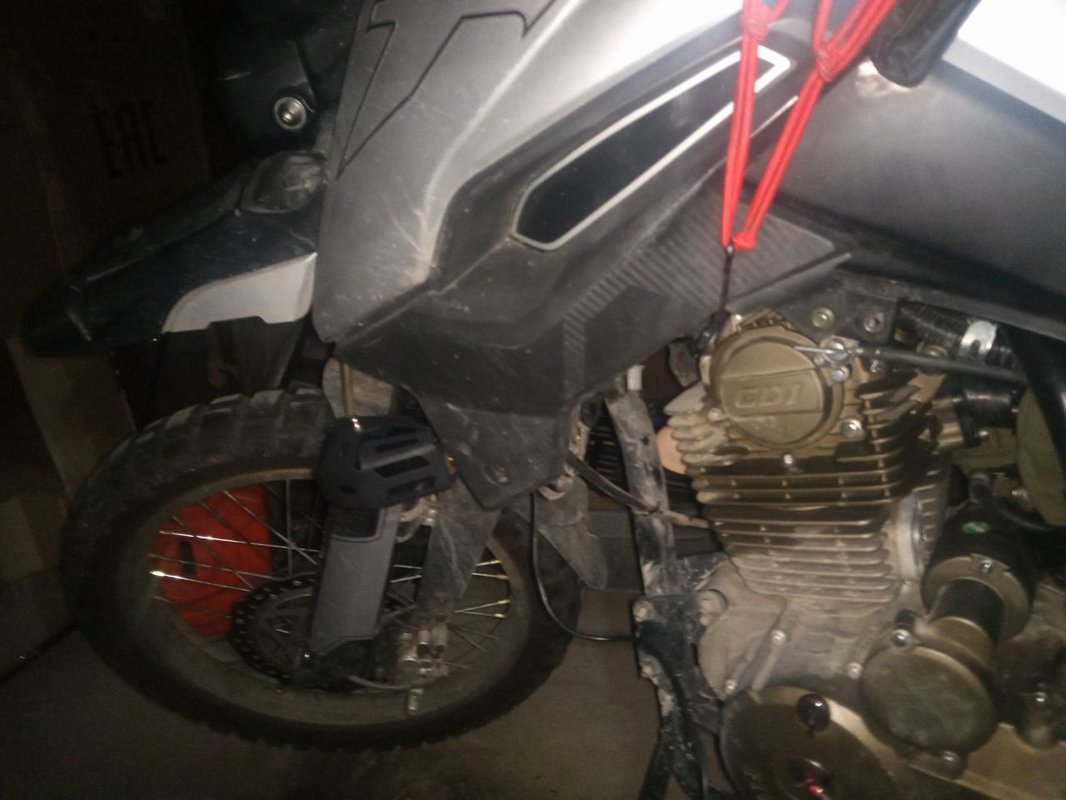

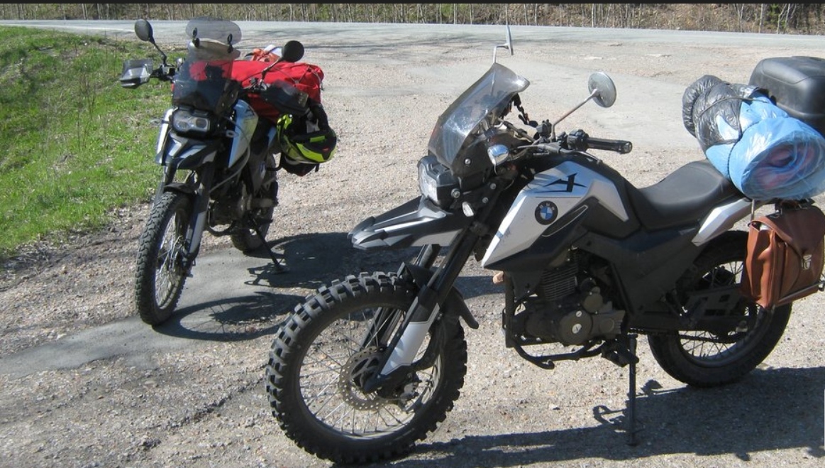

Я себе брал на пробу самый дешёвый доп свет. Закрепил через металлическую пластину, закреплённую к травесам через заводские крепления. Держатся отлично. Стоят 400 рублей примерно. Светят очень хорошо.
https://ibb.co/S56N4Gz
А тут слева байк моего друга, который также закрепил к траверсам через заводские отверстия, но ушко пластины ему пришлось загнуть, тк крепление доп.света у нас разное. А вообще ездили ночью с ним и светят одинаково хорошо. Когда включали свет, то значительно хуже стало.

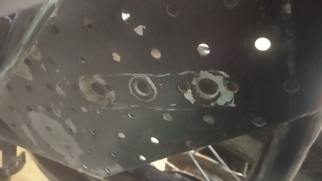

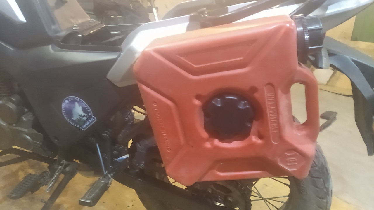

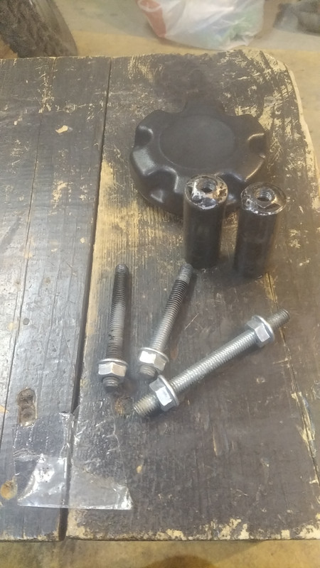

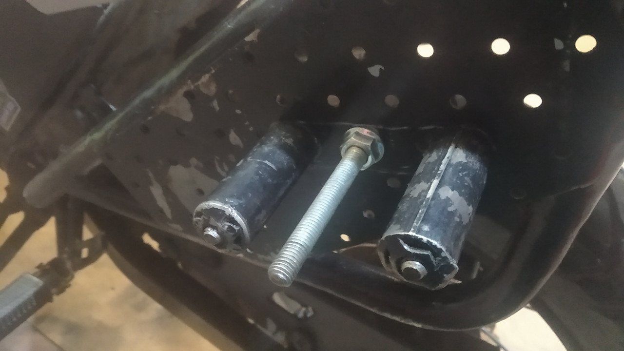

Крепление канистр "Экстрим" стоит, как сама канистра. Сделал свой крепеж "временно" и "по быстрому". Но так и езжу.
Три шпильки М8, две трубки с ввареными в торец гайками М8, барашек сиденья ВАЗ 2108.
Стальную пластину барашка укрепил суперклеем и содой.
Три отверстия в боковой пластине багажной системы.
На клетку канистра крепится очень хитрым креплением, сделанным из петли-анкера М8 и кусочка пластиковой трубы, делается за 10 минут(это с учётом что поссать сходить и перекурить в это время). Но это для крепления на трубе. На днях сфоткаю.
Это тоже самоделка какая-то, как я понимаю. Но хоть что-то.
Вот этот вариант вроде бы неплох. Но не мешает ли крыло потоку света, не создает ли тень?

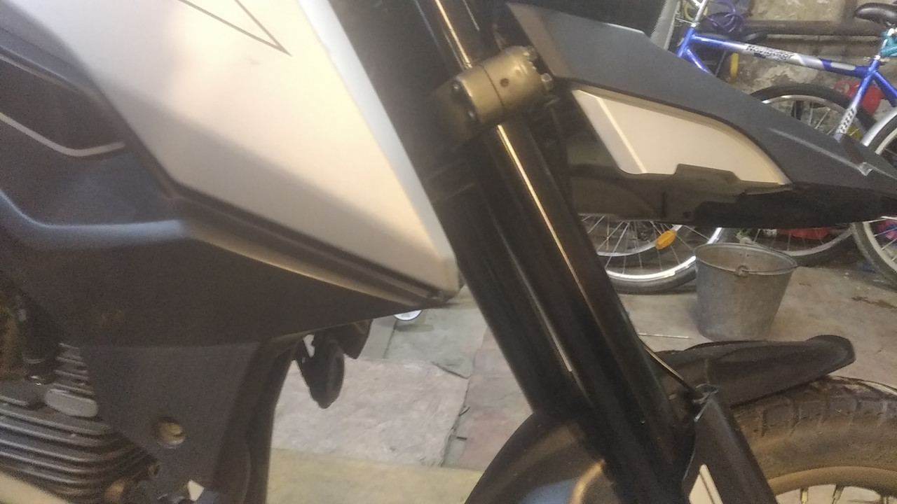

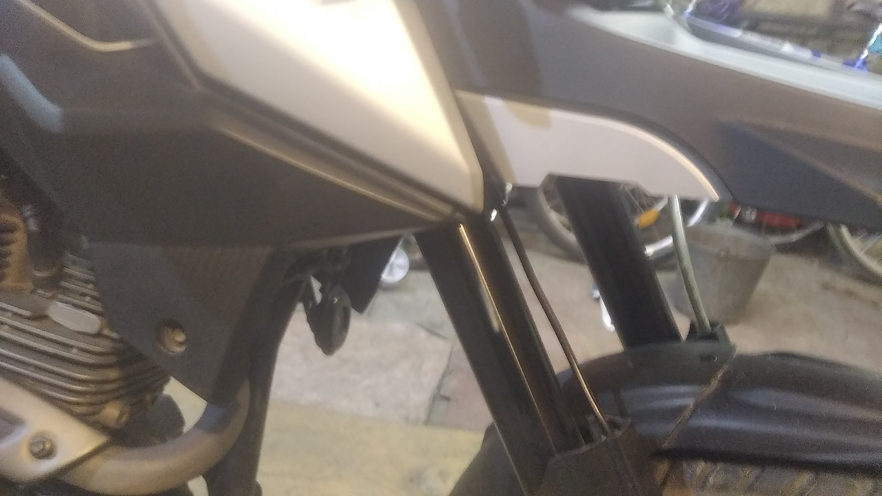

Я сделал на небольшой пластинке, прямоугольной, с двумя отверстиями: одно для крепления на самый нижний болт нашей облицовки бака, второе - для крепления собственно доп света. Так фара стоит ровно едва выходя за профиль пластика, если смотреть с боку, при этом находится внутри относительно него, если смотреть спереди.
Конечно, фаре и так тоже может прилететь. Но за счёт гибкой пластинки... Я просто гну ее обратно и еду дальше)))
Да, крепление не жёсткое, и продублировано на всякий случай - хомутиками. Вообще, оно было временное, но да, сложно у нас придумать нормальную точку крепления. Чтобы и фара выжила, и не слишком колхозно было. В итоге пришел к "нет ничего более постоянного, чем временное" ))
Тут разве что да, дуги.. и на них ставить. Но, не ставить же дуги ради доп света :D
6 часов назад, Dmitry_fb сказал:
Нет, крыло не мешает.

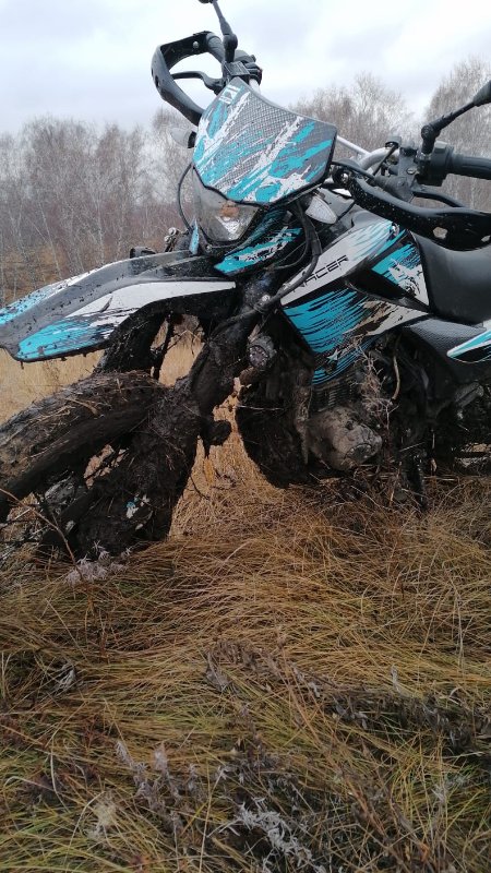

Было бы неплохо хотя бы одно фото, чтобы более ясно представлять конструктив.
В 05.12.2022 в 17:24, tim2813 сказал:
Из того, что нашел. Понятно, что не очень понятно, но у седла теперь буду не скоро.
На третьем фото хорошо видно обе точки крепления. В моем случае, конец пластины, со стороны доп света, загнут под 90 градусов. И отверстие для крепления в отогнутой части как раз.
IMG_20210821_051452_369.thumb.jpg.cb8c9dbbed7518fb23cad5dc90afdd05.jpgIMG_20210821_051501_989.thumb.jpg.4a49840f3f826253e7483899e980ce6e.jpgIMG_20210821_051504_938.thumb.jpg.a3b941dc4be49081c53c68368295d3b2.jpgphoto_2021-09-01_23-14-25.thumb.jpg.e7a492372bade8b9ec3fc40108b02b33.jpgphoto_2021-09-01_23-14-32.thumb.jpg.5af7579451a41015fe9ecaa8519b215f.jpgIMG_20220406_092356_436.thumb.jpg.e085db7cd9c3a03f14217db3d1e0e623.jpg
