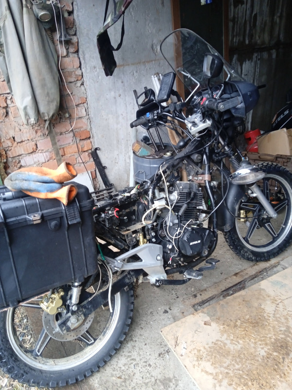

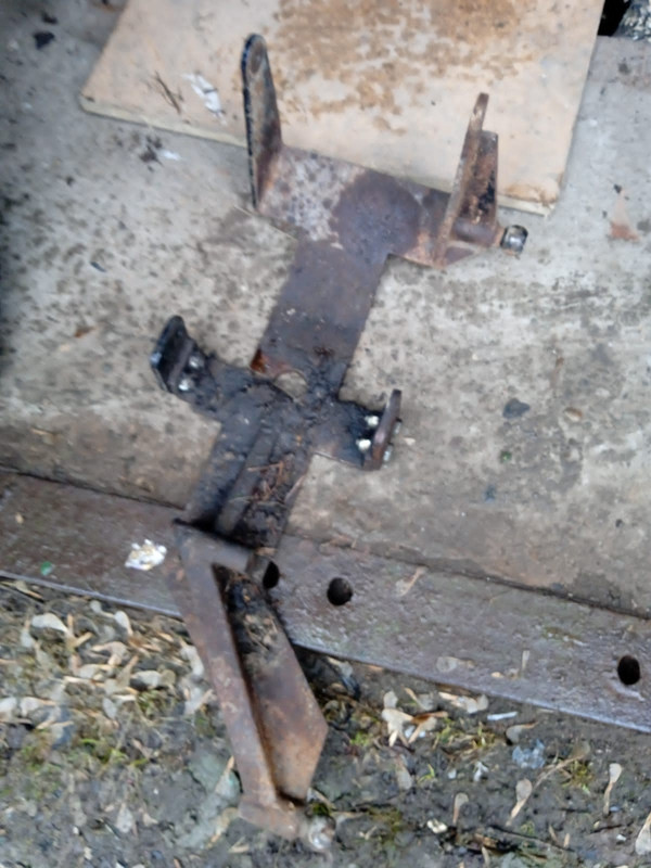

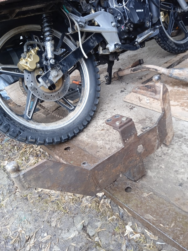

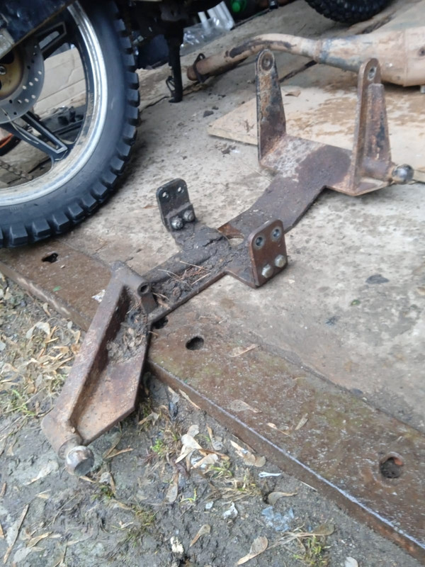

Начал разбор Дельты для замены мотора, и тут выявился наш просчет , чтобы снять глушитель, приходиться отсоединять коляску и снимать подрамник, заодно фото подрамника сейчас накидаю
Переднее крепление к двигателю, среднее к подножкам, заднее на место крепления центральной подставки
Подрамник очень увесистый, кг 7-10 наверное
Блин,это не подрамник,это отбойник какой то,с ним не то что лежачий,и бетонный блок не страшен.

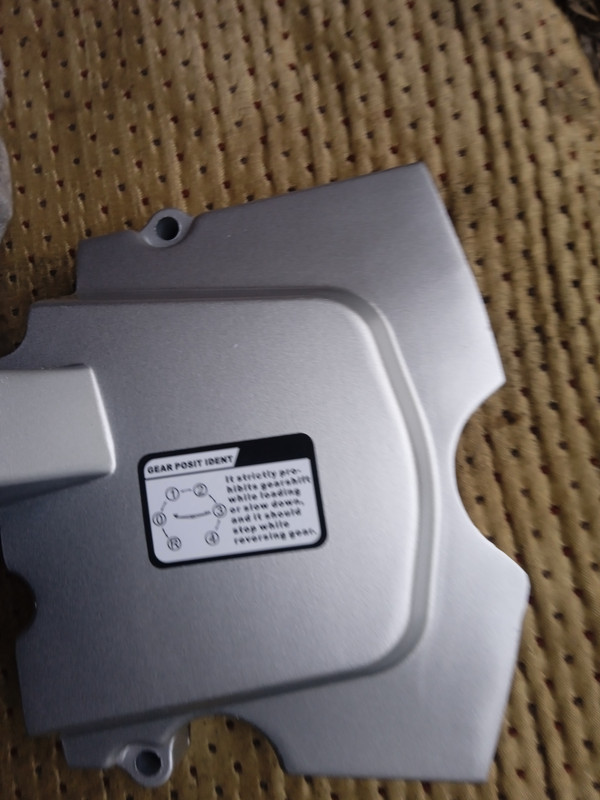

Так он заказал от урала, с задней передачей и приводом на коляску.
Картинка начинает вырисовываться
Теперь главное с непривычки не трогаться резко со светофора, а то можно назад уехать))
1 час назад, Старичок сказал:
С реверcом
в том и засада, что не реверс, а обычная передача, реверс отдельным рычагом включается, и сложно ошибиться, а тут бах, и на светофоре в другую сторону, Акимычу придется привыкать :)

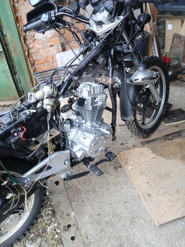

Всем привет, хочу спросить совета, поставил новый мотор, провода из мотора, всё тоже самое как на дельте, подключил, нажимаю кнопку стартера, раздается щелчек с реле стартера, что я сделал не так?
