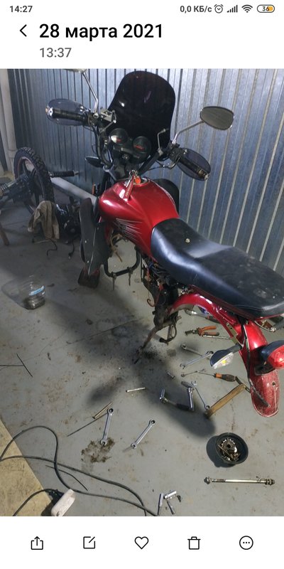

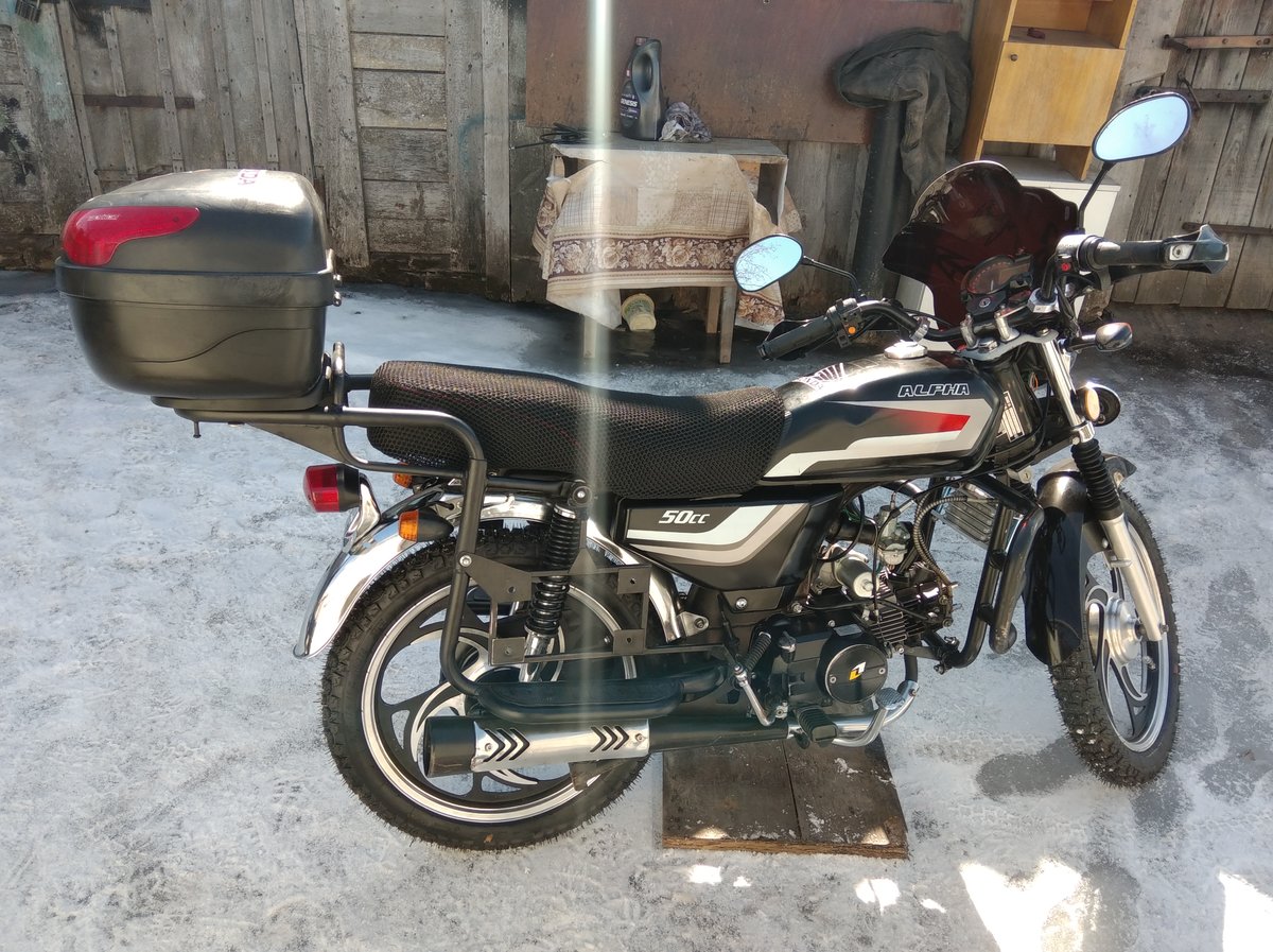

Сегодня альфу разбудил после зимней спячки. Завелась с пол оборота)))
Если кому то надоест штатный фильтр и его "быстрая и без проблемная" замена, можно сделать вот так:
IMG-20210327-WA0002.thumb.jpg.a7b4cb2acc9834963cd15295ec741d50.jpgфильтр бумажный, сверху поролон(от мотоблока), патрубок от ВАЗ.
IMG-20210327-WA0003.thumb.jpg.1cbb98da901f4ae8e39cb0eeccf9f121.jpgвот такой переходник был сделан за полчаса.
Во входном отверстии на раме отлично встал кусок патрубка большего диаметра, причем впритык и к раме и к патрубку на карб.
А вот так фильтр сидит в раме, ни кому не мешая.
IMG-20210327-WA0001.thumb.jpg.c1652a1108aee98011386b988cc72173.jpgеле виден нижний край.
IMG-20210327-WA0004.thumb.jpg.f94a4b494195e6cdbdc9603e618488d3.jpgперегнутая и переваренная тормозная лапка, лапка почти на уровне подножки, стало намного удобней. Кик переставил на шлицах пониже, вроде перестал мешать, а может от радости, что прокатился не обратил внимания.
Сегодня проехал 2 км от гаража до работы. В гаражах лужи огромные с ледяным дном. Одну было ни как не объехать, а в ней очень скользко чуть не упал прям в нее. Пришлось ноги в воду ставить, ладно берцы одел не промок. Адреналина хапнул.
Пригнал на работу и немного подраскидал, в районе крепления двигателя рама начала ржаветь, надо зачистить и покрасить.
Можно сказать сезон открыл?

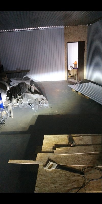

Уф, сегодня закончил. Всю багажную систему покрасил, дуги, защиту цепи. Поменял центральную подножку(родная погнулась), немного удлинил ее так как не достает из за установленных проставок зандних амортизаторов и более высокой Петрошины. Вроде делов на день, а провозился 3 дня. Собрал все обратно, установил доп свет. Теперь надеюсь не придется в темноте идти по приборам, как раньше.
С родная фара ближний свет?
Доп фары ближнего света с СТГ
С двумя линзами.

Тебе по стилистике больше квадратные подойдут. Так как основная фара квадратная.
1 час назад, Sazan сказал:
Не придётся. У меня на мопеде одна такая с двумя светодиодами. В совокупности с ближним светом хватает за глаза, что в лесу, что по трассе. На мотоцикл тоже буду ставить одну чтобы меньше выяснять отношения с гаишниками.
