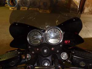

Вроде и мелочи, а так жизнь облегчают. Установил ДХО и вольтметр. ДХО подключил к переднему габариту и по этому они отключаются при включенной фаре, а вольтметр к заднему и он работает как с ДХО , так и совместно с фарой.
А вольтметр вещь нужная, особенно когда кика нет и китайский РР стОит под 10 Круб  ;)

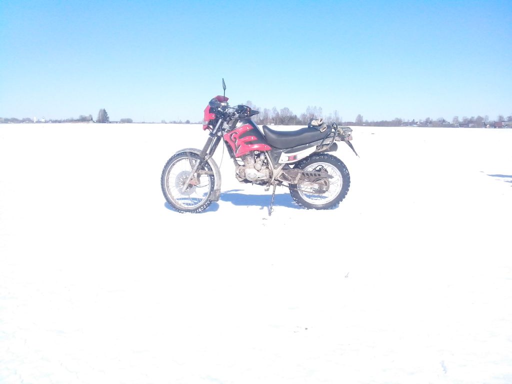

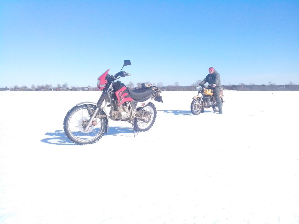

Сегодня немного покатались. Асфальт весь уже чистый и сухой, а на поле крепкий смёрзшийся наст. Светит солнышко, птички поют, в общем, красота.
