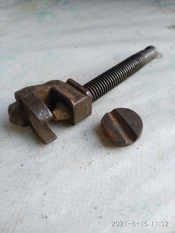

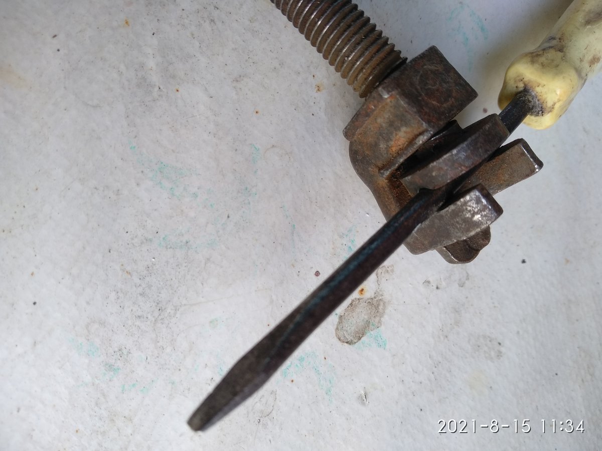

Робинзон Опубликовано 15 августа, 2021 Жалоба Опубликовано 15 августа, 2021 Вот специально сфотографировал 2 Цитата
Робинзон Опубликовано 15 августа, 2021 Жалоба Опубликовано 15 августа, 2021 Эта струбцина, как и зажим из ссылки выше, не панацея. Не все спицы удастся ими удержать. Надёжнее всего будут небольшие тисочки с хорошими, не слизанными губками. 2 Цитата

егерь Опубликовано 15 августа, 2021 Жалоба Опубликовано 15 августа, 2021 2 часа назад, Робинзон сказал: Вот специально сфотографировал Когда планету 5 купил, новую в восьмидесятых, то в прилагаемом к мотоциклу инструменте была и такая штука; впрочем, почему была? - до сих пор в наличии.) 1 Цитата

Робинзон Опубликовано 15 августа, 2021 Жалоба Опубликовано 15 августа, 2021 3 часа назад, егерь сказал: Когда планету 5 купил, новую в восьмидесятых, то в прилагаемом к мотоциклу инструменте была и такая штука; впрочем, почему была? - до сих пор в наличии.) Тогда во всех ижевских комплектах они были. Та что на фотографии немного разошлась, но свою функцию всё равно хорошо выполняла, до тех пор, пока на Иже ездил. С 1994 года лежит без дела. А вторую я обточил под 428- ю цепь. Её расклёпывает играючи, всегда лежит в комплекте инструмента с которым езжу в путешествия. 1 Цитата
fipati100 Опубликовано 15 августа, 2021 Автор Жалоба Опубликовано 15 августа, 2021 Такой инструмент у меня есть Изначально я думал что он предназначен как выжимка для цепей, но позже в какой то книге увидел что им можно крутить спицы. Но у меня ничего не получалось, но благодаря вам я понял почему - оказывается им зажимают спицу, а не крутят сам наконечник. А еще у меня не хватает детали, вкладыша в форме шайбы - вот почему не могу зафиксировать спицу. 1 Цитата
Робинзон Опубликовано 15 августа, 2021 Жалоба Опубликовано 15 августа, 2021 Он у тебя в гораздо лучшем состоянии чем мой. Похоже что им вообще не пользовались. Как выжимка он тоже работает отлично. Так что не потеряй. А пятачок поищи получше, должен где-то быть). Он маленький, мог куда- нибудь завалиться) 1 Цитата
Робинзон Опубликовано 15 августа, 2021 Жалоба Опубликовано 15 августа, 2021 Значит это более поздняя конструкция, с которой я не сталкивался. Наверное изменили когда начали ставить закрытые подшипники. Цитата
