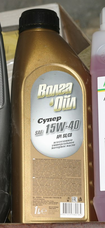

krim4anin Опубликовано 12 января, 2017 Жалоба Опубликовано 12 января, 2017 Самое интересное,что автор собирается не только в бензин но и в мотор лить полу синтетику!И ни кто даже слово об этом не сказал. 1 Цитата

evgeniy569 Опубликовано 12 января, 2017 Автор Жалоба Опубликовано 12 января, 2017 (изменено) 2 часа назад, krim4anin сказал: Самое интересное,что автор собирается не только в бензин но и в мотор лить полу синтетику!И ни кто даже слово об этом не сказал. Передумал, залью в коробку эту минералку (покупал чтоб в бензопилу заливать, при работе цепь поливает, на 2 заправки бенза уходит примерно 250мл масла на цепь). Изменено 12 января, 2017 пользователем evgeniy569 Цитата

путник1 Опубликовано 12 января, 2017 Жалоба Опубликовано 12 января, 2017 2 часа назад, krim4anin сказал: Самое интересное,что автор собирается не только в бензин но и в мотор лить полу синтетику давайте с этим разберемся, в теме про масла была высказана мысль что в 4т мото моторы нужно лить специальное 4т мотомасло потому что в таком моторе нужно смазывать три механизма: поршневую, шестерни кпп и сцепление, потом была высказана мысль ,и парни подтвердили это своим опытом, что 4т масло это маркетинг и от обычного моторного масла ничем не отличается, в моторе ижа поршневая смазывается маслом из топливной смеси, остается сцепление и шестерни кпп которые ничем не отличаются от обычного 4т мотомтора, так почему в мотор ижа нельзя залить обычную моторную полусиньку, по параметрам она будет гораздо ближе к рекомендованной заводом 8-ке, чем тад17, или я чего не догнал? Цитата

krim4anin Опубликовано 12 января, 2017 Жалоба Опубликовано 12 января, 2017 Я во все свои моты лил,лью и буду лить авто масло,а хвалёные Мотюли пусть льют пионэры.Вот куда лить синтетику а куда минералку в этом и суть вопроса.В Иж лучше минералку,так как усталые сальники от полу синтетики сразу дадут о себе знать.Да и по вязкости тоже есть наш местный весомый аргумент.Залив синтетику уставший мотор начнёт кидать её через сапун,и в этом я уверен на 100%,+сальники. 1 Цитата
