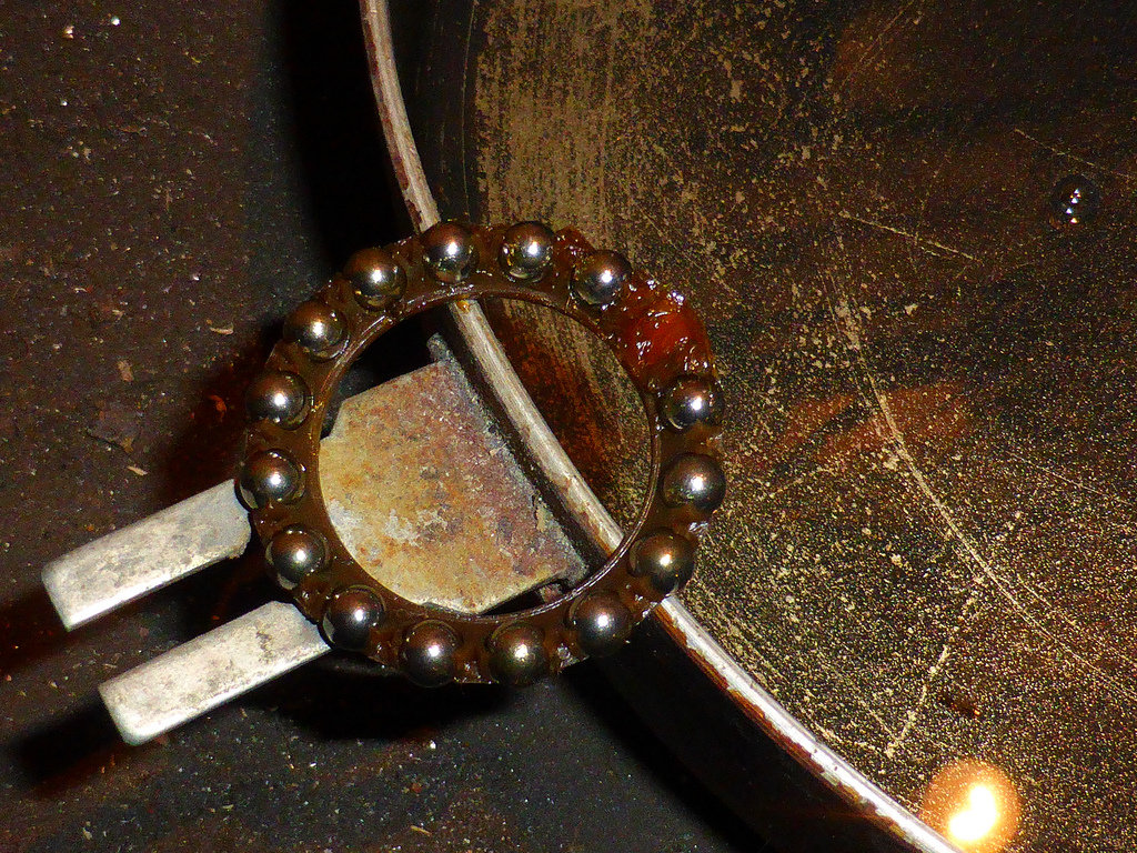

В 14.01.2019 в 10:23, Акимыч сказал:
Всем спасибо за советы ☺видимо ни кто с такой проблемой еще не сталкивался, весной полезу разбираться. А вчера заменил подшипники рулевой колонки. Почему решил поменять? Появился четко выраженный 0, в положении руля прямо. Очень мешало в пробках. Снял колесо,вилку, покрутил траверсы,верхний подшипник был в порядке,нижний не много заедал . Решил менять оба. Выбил обоймы,вставил новые подшибники,собрал. Руль стал еще легче и без каких либо заеданий. Осмотрел старый нижний подшипник,покрутил. Визуально он обсалютно цел,в руках крутится без заеданий. Буду возить с собой в запасе. Времени на все ушло 4 часа, с перекурами и пивом?

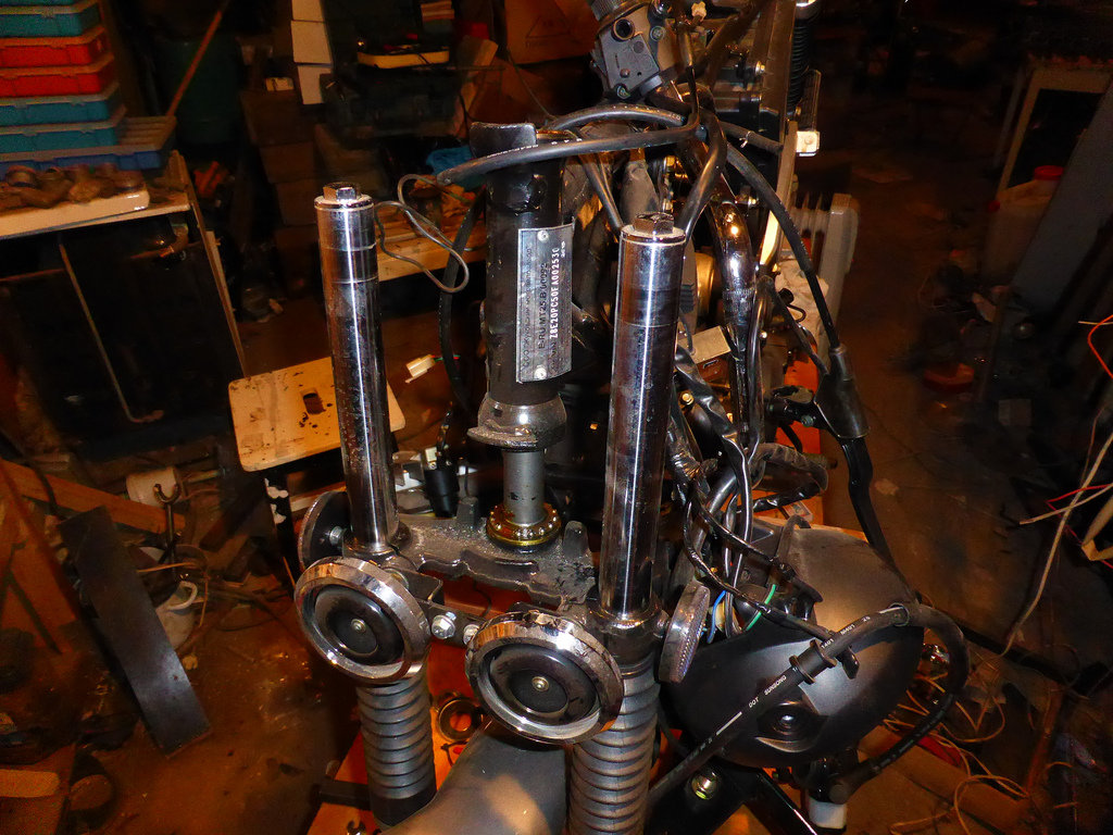

У меня чётко-выраженный ноль был с новья. Сегодня наконец разобрал рулевую.
А там... в нижнем подшипнике нехватает шарика. Воть.?
Когда забирал флекс,стояла последняя собраная дельта. У нее даже не было крышки верхнего подшипника рулевой. Сказал механникам,ответили что так в комплекте было.
