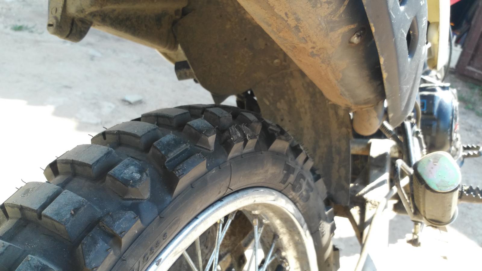

Чем шире резина, тем она тяжелее и тем сложнее ее провернуть, это увеличивает нагрузку на узлы мотоцикла. Я выбрал Мишлен Т63, фото в инете полно, на асфальте ведет себя изумительно, терпима на бездорожье должна быть, протектор достаточно глубокий, очень хорошие отзывы про нее у турэндурщиков, пробеги по 10-15 тыс.км. Но перед я бы тоже рекомендовал поменять, так как от него зависит торможение, а разница в торможении между стоком и мишленом как небо и земля. По размеру рекомендовал бы максимум заднее 120/80, переднее 90/90, если дороговато (как в моем случае), то можно взять 100/80 и 80/90 соответственно, только передаточное число увеличится, мот станет медленнее и тяговитее.
Стоковая передняя при резком торможении на асфальте начинает скользить, теряешь контроль, а замедление слабовато, на мишлене мот вгрызается в асфальт и замедление гораздо сильнее, быстрее остановишься, больше шансов не попасть в дтп.

Когда выбирал резину, читал отзывы и про нее. Самое странное, что именно эта модель переднее колесо изнашивается быстрее, чем заднее. Но все же посоветую мишлен, она вроде дольше ходит. И протектор для бездорожья лучше, при том что асфальт она держит отменно.post-12240-0-36923800-1415784316_thumb.jpgpost-12240-0-25893100-1415784359_thumb.jpgpost-12240-0-57307300-1415784397_thumb.jpg

я когда выбирал, хотел чтоб можно было и в дальнячок небольшой, и по буеракам полазить. А когда купил, попробовал, офигел. Она реально на асфальте оочень хорошо держит, мот можно в поворотах закладывать как говорится до коленочки, поэтому говорить о большей дорожности смысла как бы нет, из универсальной резины даже не знаю, найдешь ли что-нибудь с лучшим хватом. Лучше только совсем слики (как на спортах). И в то же время она сохраняет возможность езды по бездорожью, не как кроссовая конеш, но на сухом грунте и песке она вполне себе ничего. В грязи не пробовал. Решать в любом случае тебе, желательно конеш попробвать, а это не всегда реально. Я лишь могу описать тебе свои ощущения. По размеру не скажу, у Олега надо спросить, у него 120, он может сказать, есть ли запас до маятника (цепи) по ширине. И еще, чем шире колесо, тем хуже управляемость на малых скоростях.
П.с. добалю. На стоковой когда мот катишь руками например, чувствуется как он дрожит изза протектора, переваливается с шашки на шашку. На мишлене он едет ровно, несмотря на прогалы между шашками, не знаю как французам это удается, видать они действительно работают над колесами. Ну и цена соответственная.

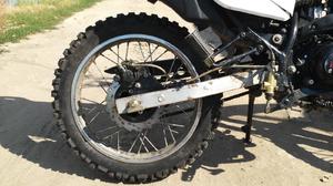

у меня стоит 120, но чисто дорожная, места еще вагон)
А можно фото по возможности? Если смотреть на колесо, то с правого  бока, между пркрышкой и маятником места много, спереди, меду маятником где ось, тоже места много, меня беспокоит левая сторона колеса (если смотреть по ходу движения мотоцикла) между покрышкой и цепрью, там самый минимальный зазор(

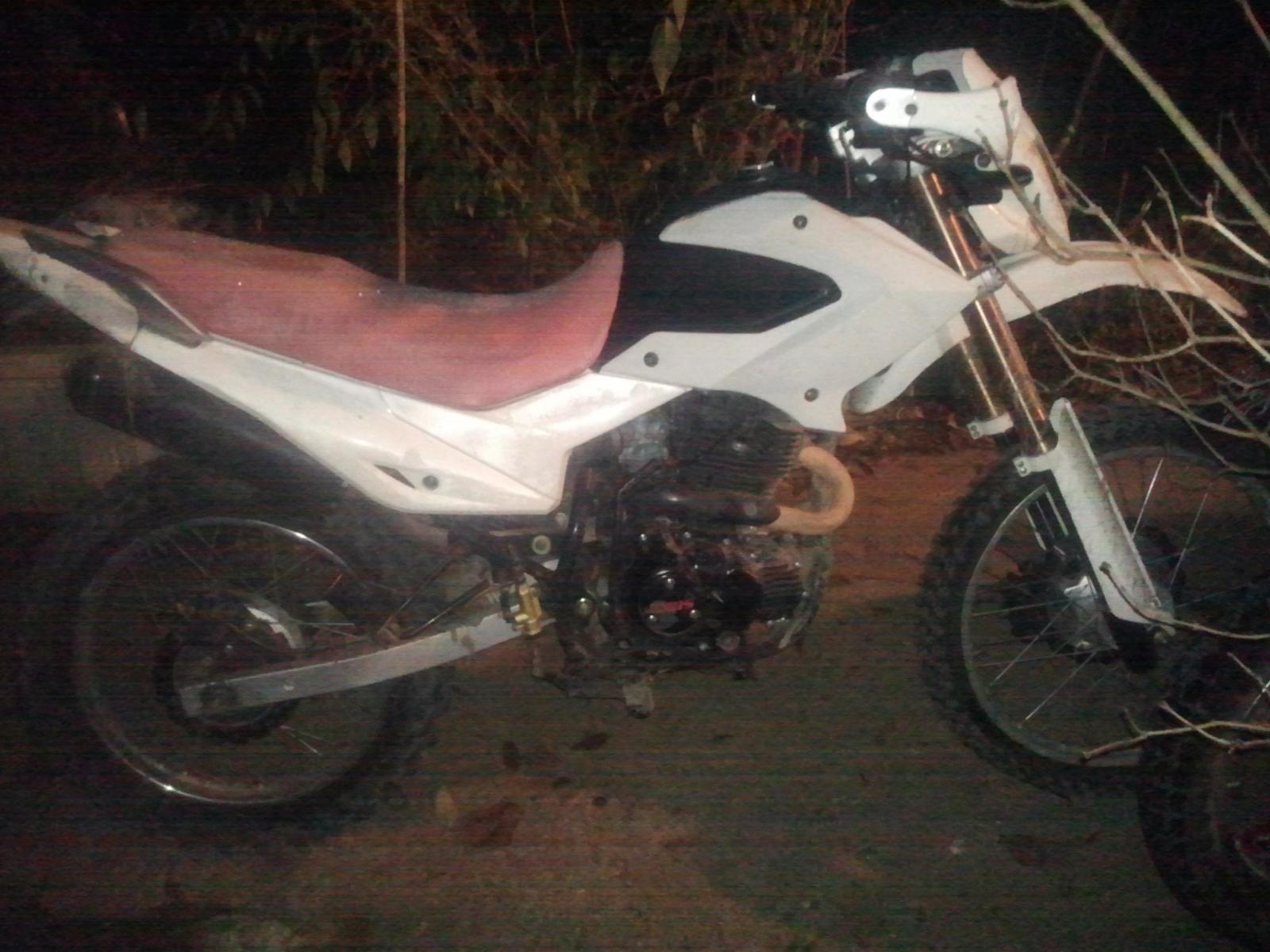

на суд людской
перед размер 90/90, зад 120/70. покатался пока что 2 раза, ощущения сразу другие, дорогу держит хорошо
  • Like 2
Спасибо за фото! Я понял, что зад 120/70, зазор между покрышкой и цепью какой? Я хочу поставить 130/80, вот и думаю влезет ли?
на суд людской
