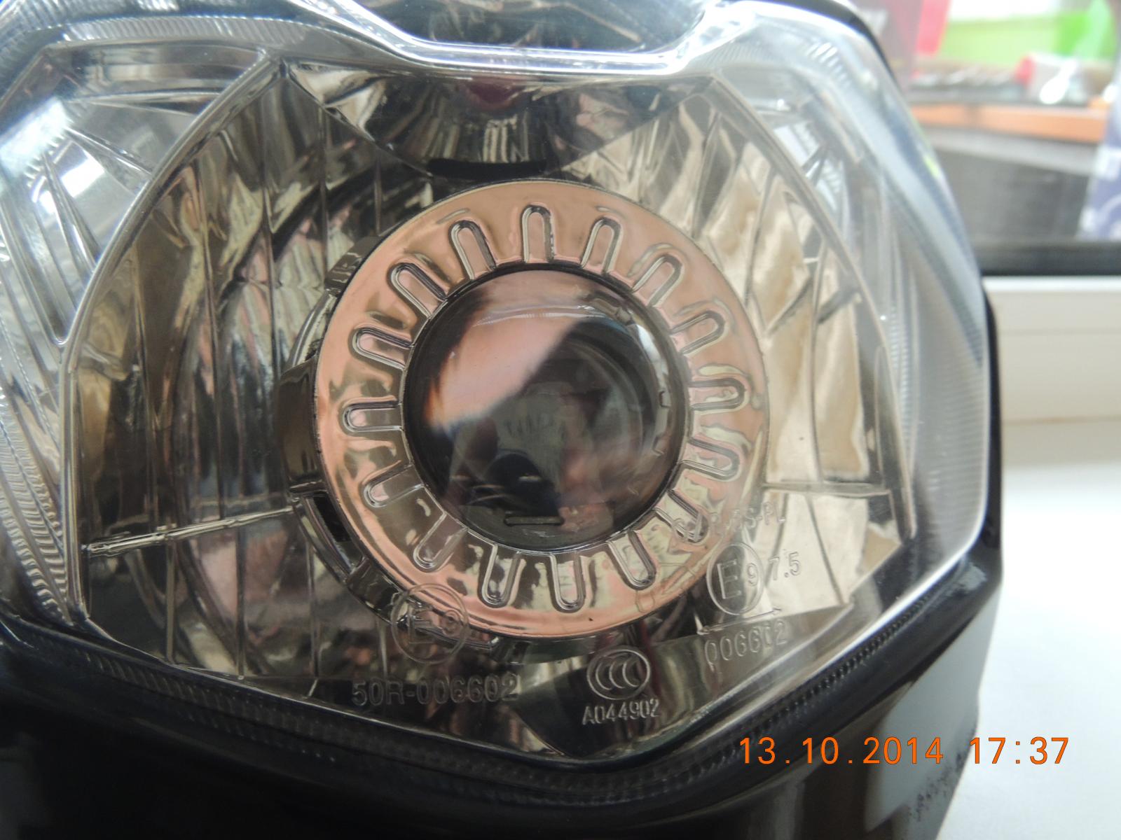

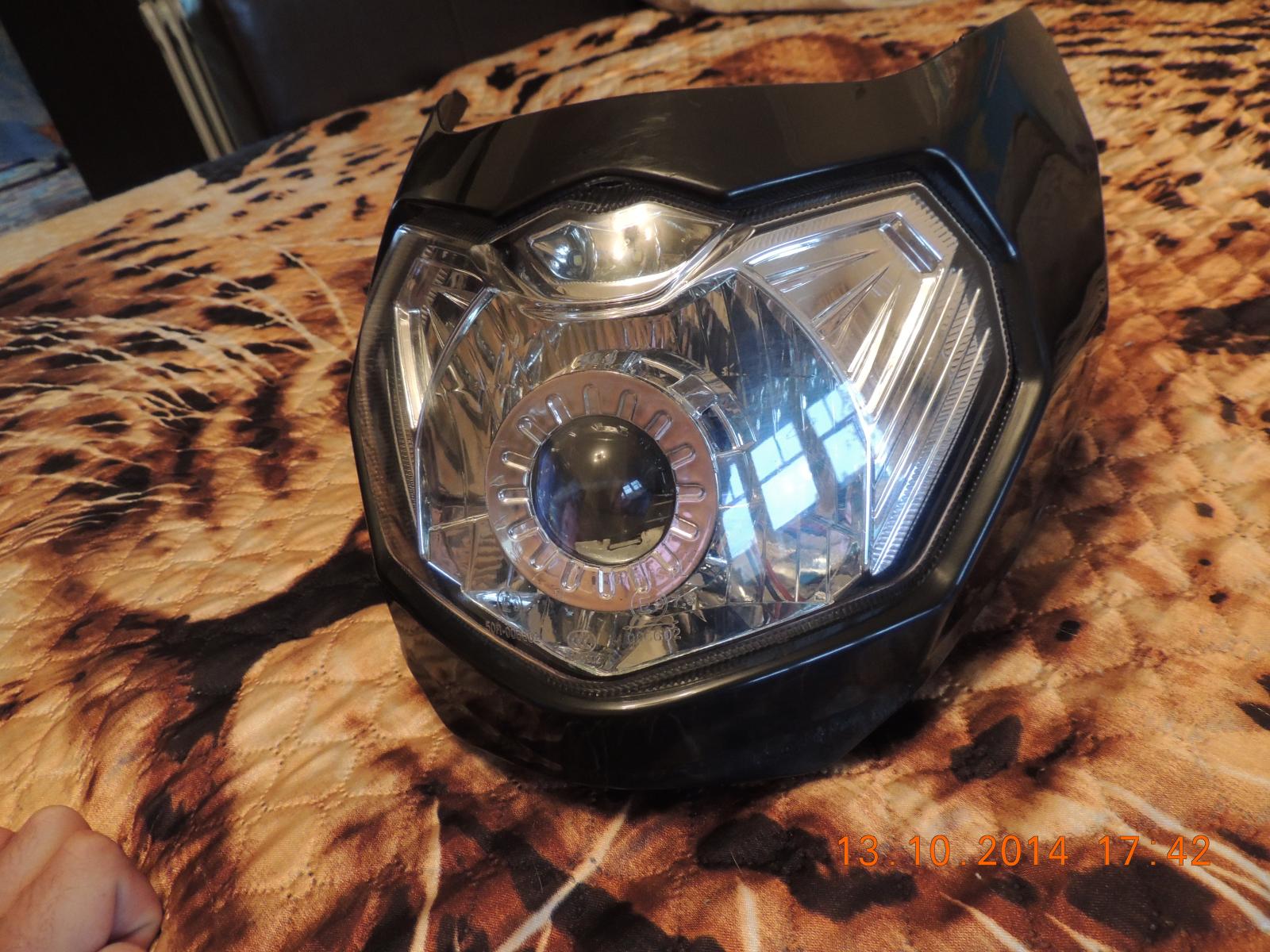

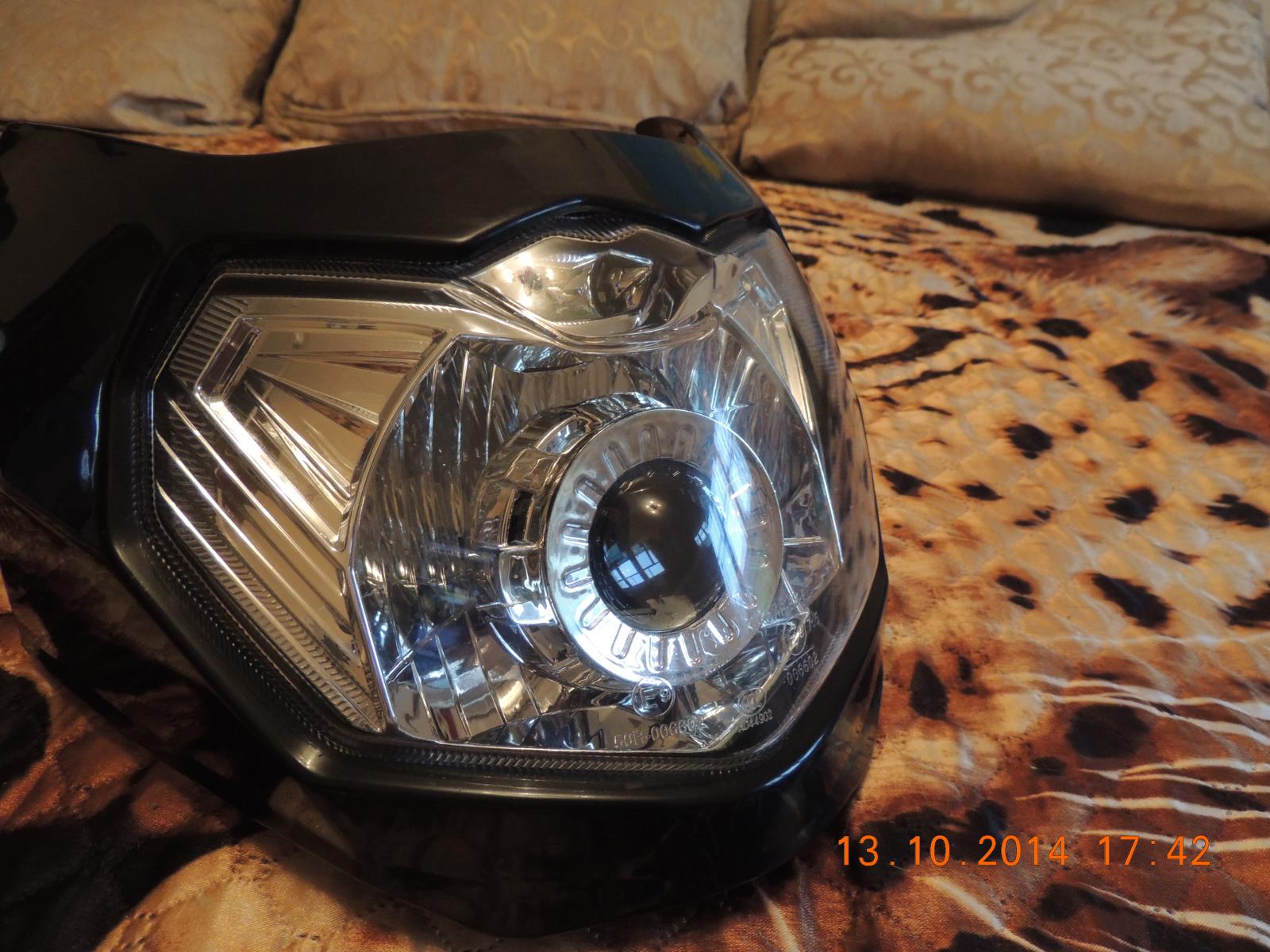

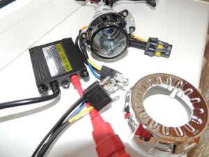

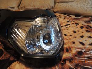

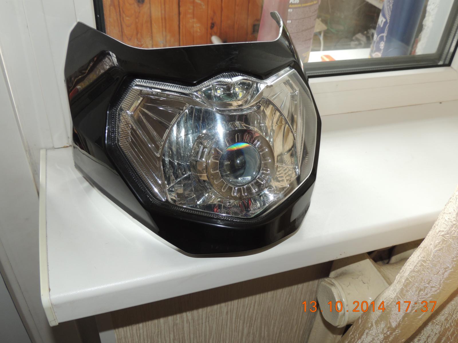

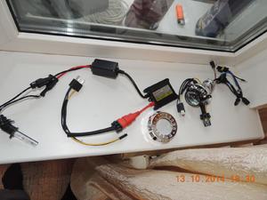

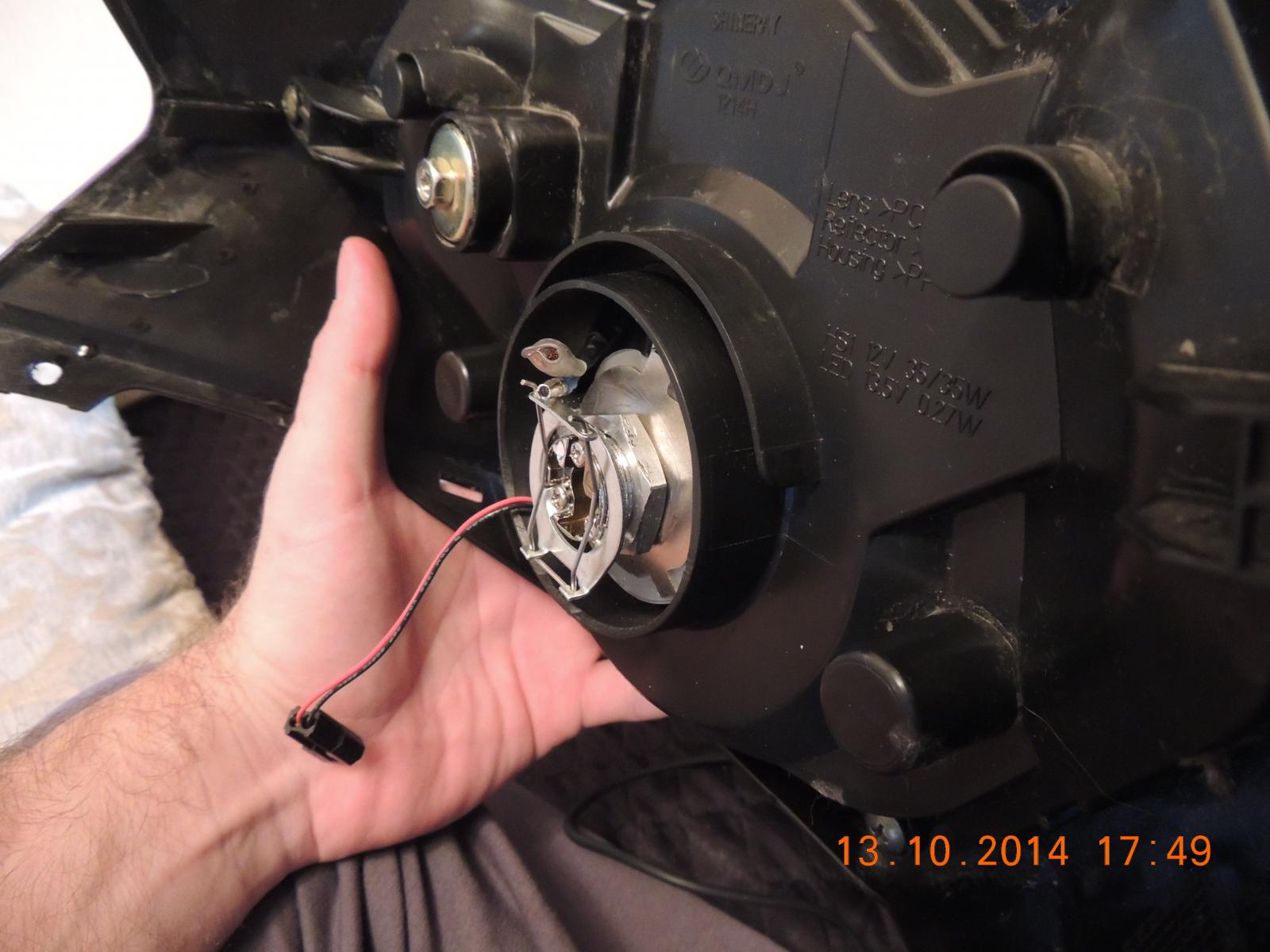

Почитал что тема ламп головного света закрыта, но так и не понял. Подскажите На наш хр какая лампа подходит светодиодная или другая какая которая хорошо светит? И ссылку на аликспресс если есть
Ставь биксенон Н4.Светит очень хорошо.И не стоит выдумывавть.Светодиоды в нашей оптике светят гораздо хуже!)
А биксенон ставиться без проблем? Блок розжига там нужен тоже как на машину?

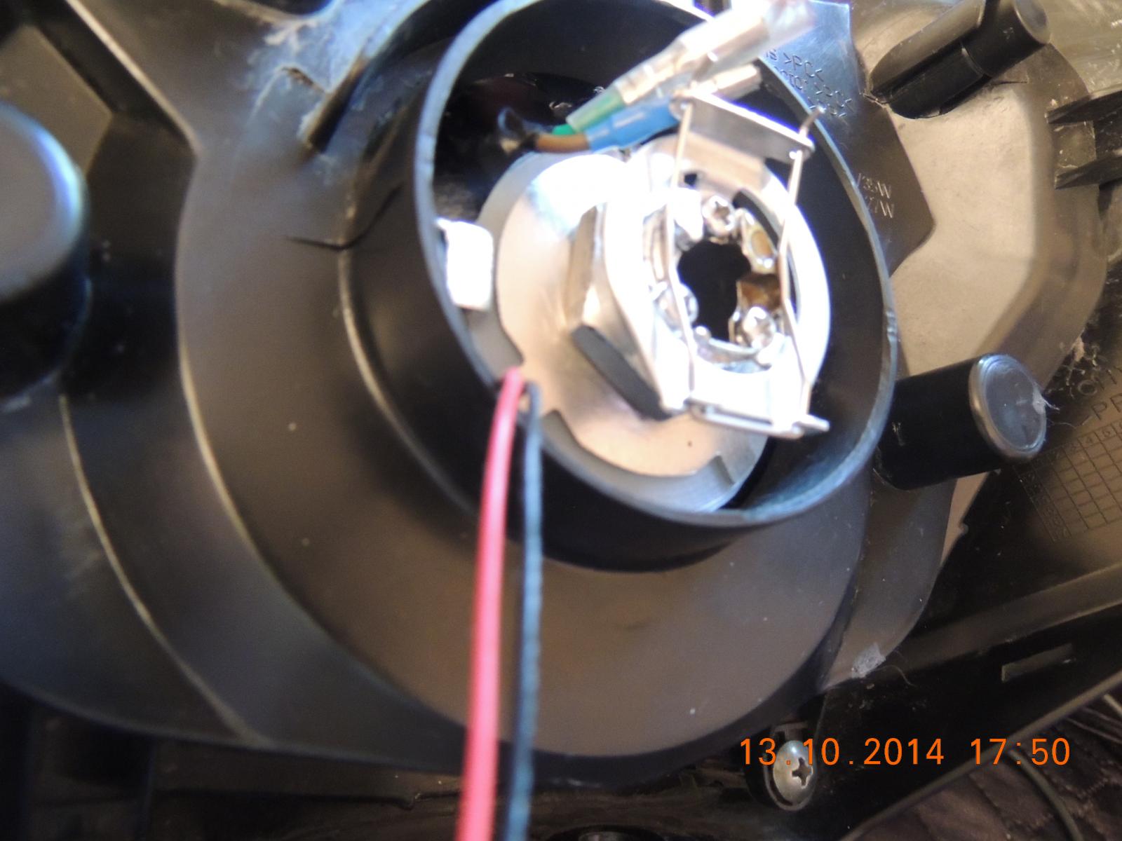

вот такого циклопа сегодня сделал,пришлось купить полный комплект для машины(всё по два) линзы лампы блоки розжига , собирать по отдельности не выгодней. во первых не хочут продаваны комплект пилить а во вторых если есть по отдельности одна линза, то с блоком розжига ,лампой и проводами получается как комлект на тачку . вторую или продам или запасная будет,
П.С. да и это би ксенон ближний и дальний переключатся.За всё отдал три двести.post-14267-0-31425400-1413201444_thumb.jpgpost-14267-0-14506400-1413201463_thumb.jpgpost-14267-0-78246200-1413201467_thumb.jpgpost-14267-0-68018200-1413201473_thumb.jpgpost-14267-0-36491800-1413201486_thumb.jpgpost-14267-0-42426700-1413201492_thumb.jpg
а вот вторая часть
