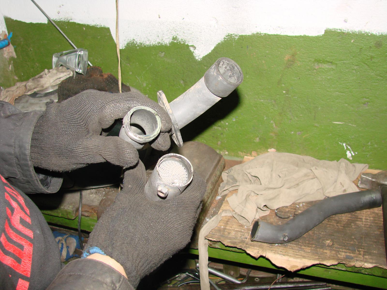

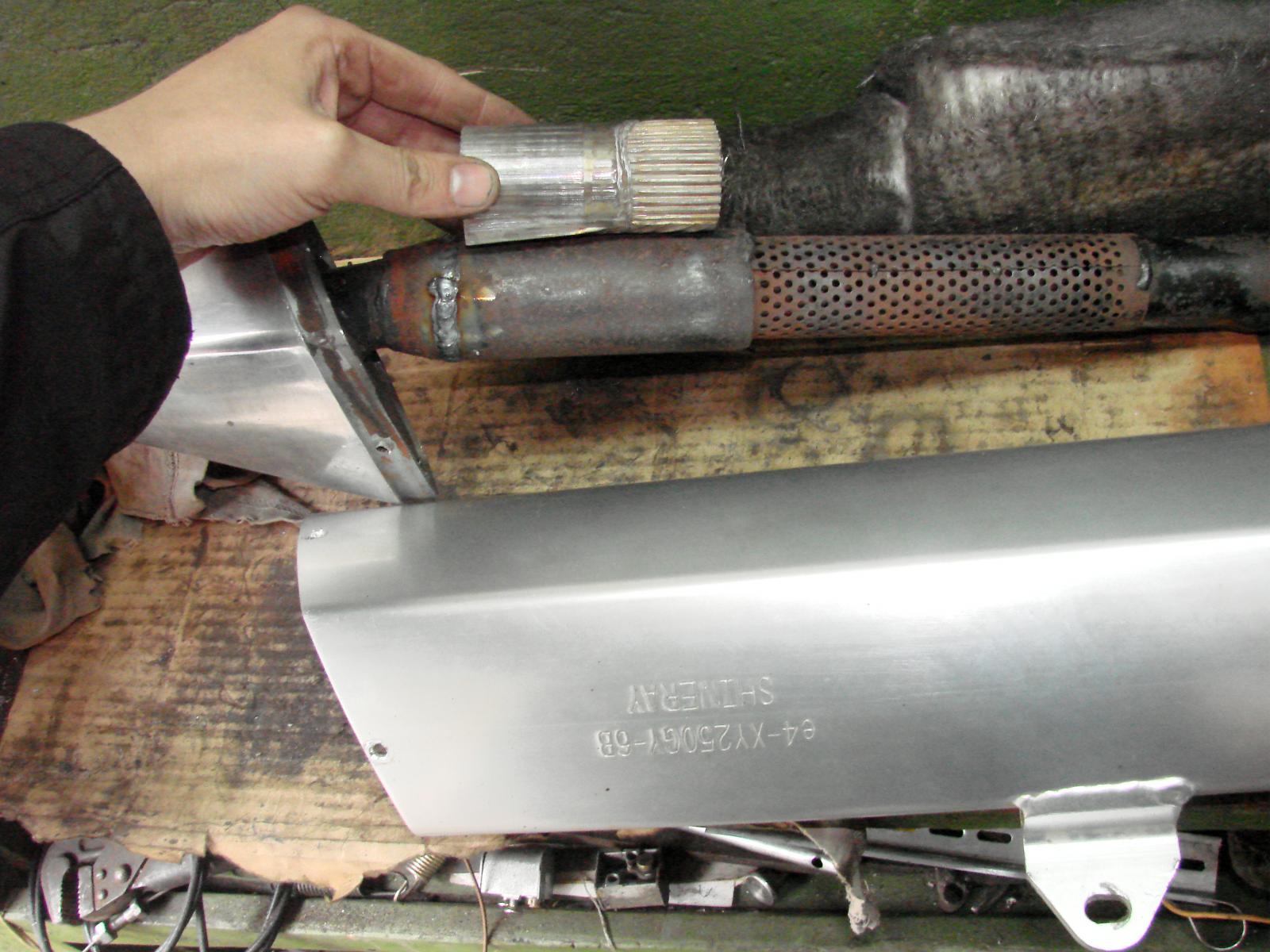

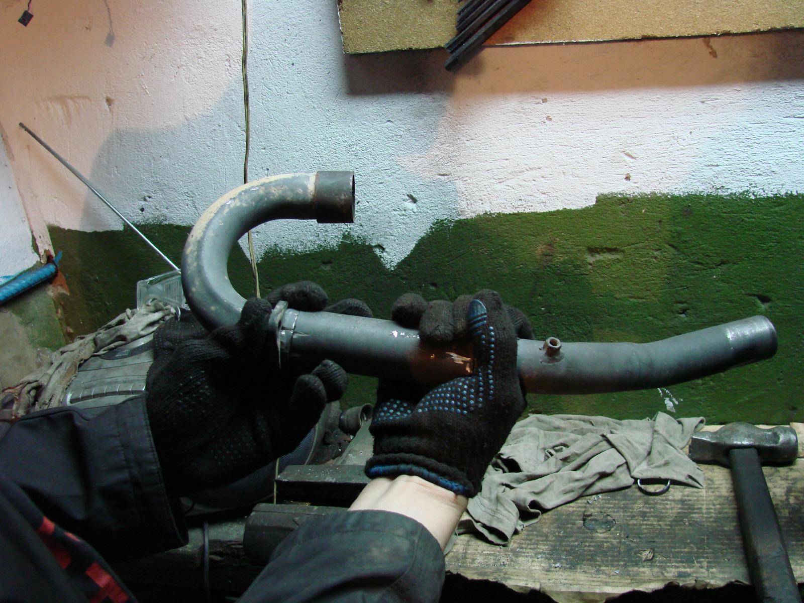

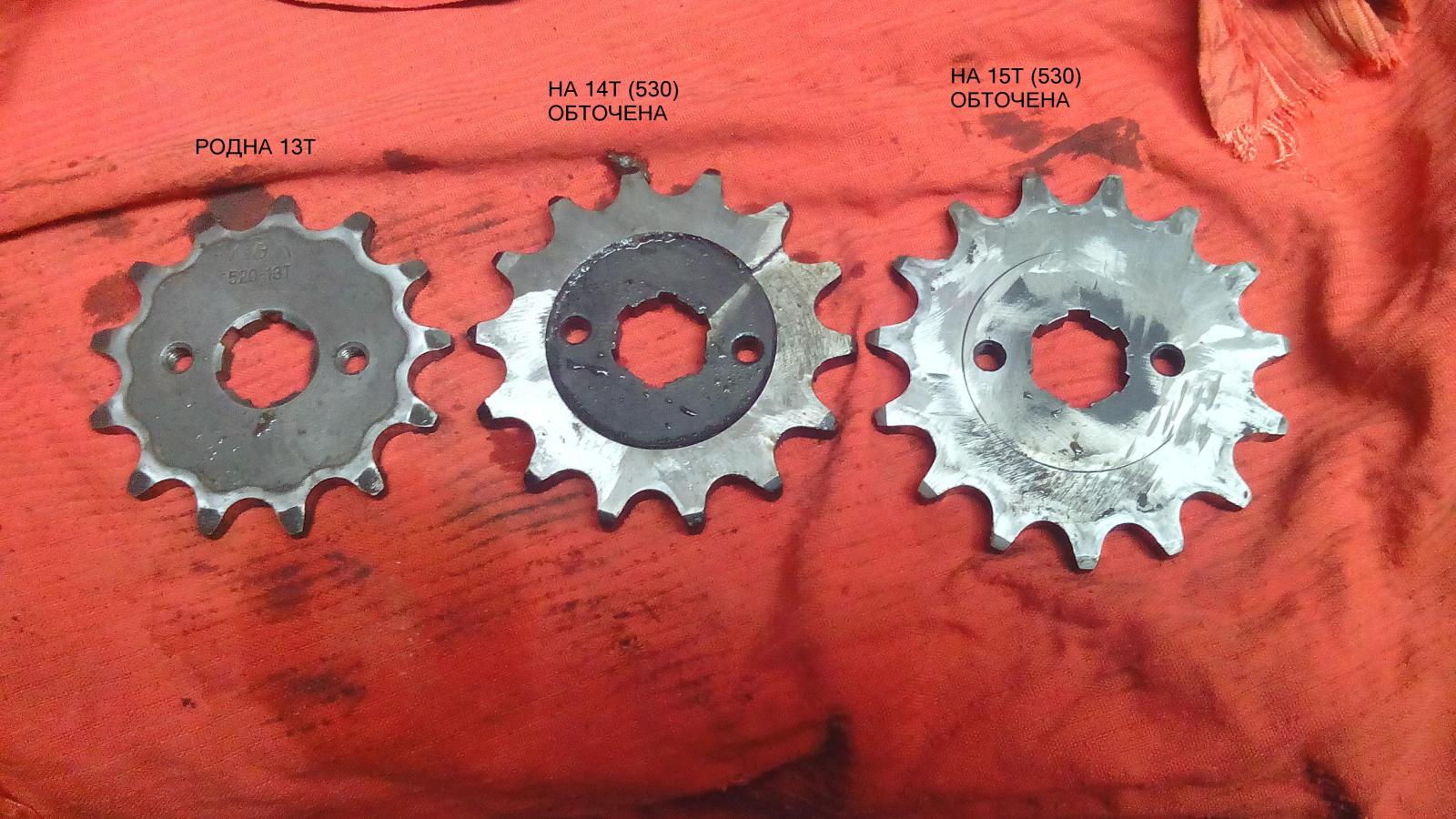

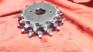

ALUCAR666 Опубликовано 22 июля, 2015 Жалоба Опубликовано 22 июля, 2015 привет всем, купил хr-ку в декабре 2014, птс 16.07.13 брал в шинтопе . Начал катать с середины апреля , обкатка не тошниловка :) 300км-до 70км/ч плавно до 6т/об-мин,замена масла, 700км- 70-90км/ч до 6.5т/об-мин газ на 75%, замен масла мотюль 5100, 1300км- до110км/ч газ на 90% и вырезал катализаторы, по ощущением обороты стал набирать быстрее, также на этом пробеге были изготовлены у токаря втулки в задний маятник и прогрессию у родных биение не в какие ворота и допуски не лезет отсюда постоянный стук в задней подвеске, теперь его нет :) Пробеги были 50х50% трасса-оффроад и тут стало интересно если на офроаде тяги и скорости достаточно то на трассе максималки не хватает, купил звезду на 15 (530) 10 минут и болгарка и все встает как родное (520 не было :() подрезал крышку звезда встала впритык (на 16 точно не влезет) передачи стали длиннее но тяга на офроаде сильно упала :( докатал до 1600км и решил поставить звезду на 13, заказал на 14 (опять 530 но это уже не проблема :) за одно заменил цепь, родная вытянулась, купил золотой Китай ноунейм за 1тр вроде несильно тянется. на 2т/км заменил масло на кастрол, на мотюле нейтраль хуже ловиться. Жму на 100% газа на 13 звезде раскручивал до 10т/об до 4 передачи на 5 максимум 9т/об больше не крутиться скорость по спидометру 121км/ч. проехал не большой дальняк 400км туда-обратно на 14 звезде максималка 125км/ч крейсерская 115км/ч без проблем и поломок :) (но кажется что на затяжных подъемах по трассе тяги маловато). Итог: на сегодняшний день пробег 2800 из поломок когда менял звезду по запаре забыл стопор поставить :( хорошо ехал не быстро вылетела звезда сколола чуток крышку, разлетелся ролик цепи, при проезде по луже с глиной занесло заднее колесо упал на левый бок погнул лапку кпп пластик выжил :), как и у всех открутилась гайка крепления глушителя :( , решил прокатиться по кросс треку (не советую без подготовки прыгать, аппарат тяжелый для этого) короче подлетел на 1 метр перевесил на передние колесо (пытался тянуть назад но ;,,( ) еле выправился теперь ощущение что левое перья пробило хотя вроде не текут но кочки глотает хуже надеюсь замена масла в вилке исправит ситуацию. Из доработок были установлены ручки с подогревом,защищенная розетка прикуривателя с usb переложена проводка, задняя подвеска, в планах установить датчик температуры масла, тюнинг коммутатор с уож и усиленной катушкой , а также приколхозить в бак датчик лампочки топлива от тайоты пока в разработке :) 5 Цитата
Minicooper Опубликовано 22 июля, 2015 Жалоба Опубликовано 22 июля, 2015 я вообще движок выше 6к почти не кручу, он бедный так орать начинает, мне его жалко)До катализаторов доберусь зимой наверное, сейчас катать охота, лень туда лезть). хотя планирую вырезать всё и глушитель переделать. и попробую втулки сделать из полеуретана , тут знакомый рядом может выточить - попробую, отпишусь как оно.( есть мнение что прокатит только с ухом амморта, в маятник нужно железо всё же), хотя если менять раз в сезон -то пофигу данную операцию буду проводить в выходные. Как сделаю- отпишусь, а может и фото сделаю. Кстати, как добавлять видео? как добавить - хз)по поводу штырька я понятно объяснил надеюсь?) там он глушиться что бы не вылетал просто проволочкой с разведёнными в разные стороны концами, вынимаешь - вытаскиваешь втулочку и рычаг вынимаешь из вилки. чуть в сторону его и всё) Цитата

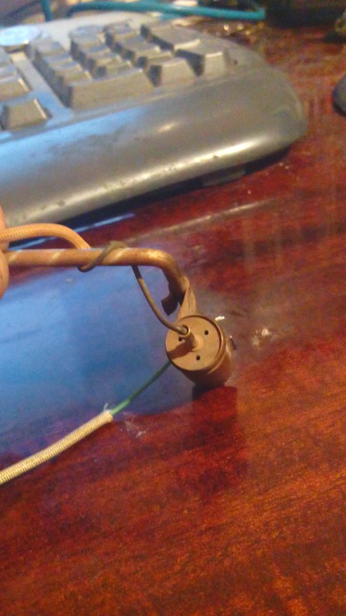

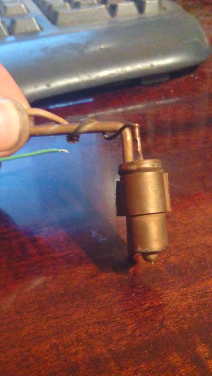

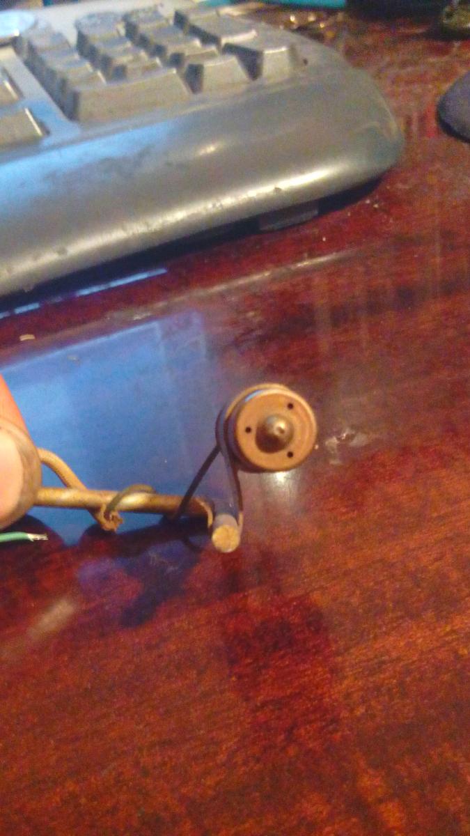

Иван 51рег Опубликовано 23 июля, 2015 Жалоба Опубликовано 23 июля, 2015 ALUCAR666, а что это за деталь с проводками на последних фото?? датчик температуры какой то? Цитата
Alexxandr Опубликовано 24 июля, 2015 Жалоба Опубликовано 24 июля, 2015 ALUCAR666, а что это за деталь с проводками на последних фото?? датчик температуры какой то? Это датчик резерва топлива. Ставится в основном на японских авто. Цитата
Aleksndr60ru Опубликовано 24 июля, 2015 Жалоба Опубликовано 24 июля, 2015 Бегал тут в поисках звёзд по магазам. хочу 14 или зад 40. нигде нет. ток на 428 и 530 на ттр 250. с виду 530 звёзды и цепь солидно выглядят. толще намного. ни кто не думал заморочиться поставить? вроде по цене не дорого. а ходить дольше бу и тянуться меньше кажеться)) Цитата

ALUCAR666 Опубликовано 24 июля, 2015 Жалоба Опубликовано 24 июля, 2015 ALUCAR666, а что это за деталь с проводками на последних фото?? датчик температуры какой то? Да это датчик резерва (лампочки) топлива, стоит почти на всех японо-европейских авто на любом разборе можно купить рублей за 200 :). У нас на панели есть лампочка заправки хочу его в бак приспособить чтоб он по остатку 3х литров зажигал лампу, сверлить бак нет желанияпровода можно прокинуть под крышкой бака пока планирую как его зафиксировать в баке на нужном уровне, как все сделаю будут фото :) мужики а как видео залить? нифига не разобрался.. есть свой видос разгон до максимума на 13звезде крутил двс до 10т/об (до3пер)в хорошем качестве Цитата

ALUCAR666 Опубликовано 24 июля, 2015 Жалоба Опубликовано 24 июля, 2015 Бегал тут в поисках звёзд по магазам. хочу 14 или зад 40. нигде нет. ток на 428 и 530 на ттр 250. с виду 530 звёзды и цепь солидно выглядят. толще намного. ни кто не думал заморочиться поставить? вроде по цене не дорого. а ходить дольше бу и тянуться меньше кажеться)) 530 комплект ставить есть смысл когда будеш месить грязь (ездить как на тракторе 1-2передачи) на трассе и на 4-5 передаче будет заметна потеря тяги т.к. комплект 530 тяжелее и будет больше инерционных потерь на раскрутку, а наш двиг итак не блещет крутящим моментом :( знакомый владелец hondы кажется cb400 (он же продавец мотозапчастей) ставил вместо 520, 530-тый комплект с темже передаточным отношением и сетовал на небольшое ухудшение динамики на 4-5-6 передачах вот как-то так Цитата
