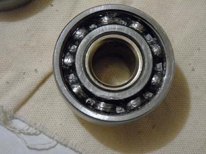

А пятый подшипник живёт во флянце к которому кепится звезда и нагужен он не меньше. А выбивал потому что забыл дома купленный Литол24. И хотелось сделать фото.
Валера, а на резиновом пыльнике маркировка какая была? по фотке ничего не определить, то, что он шариковый - это понятно.
В звезде стоит малый 6202 RS,а дальше 6004 и 6302.
Ага, спасибо. 6004 тот же 104.
Внутренний диаметр  20 мм

Да друзья грешен,всё по перепутал с подшипниками.

 Имей ввиду,что есть ступичные подшипники 6004 скажем,а есть широкого применения.На вид одинаковые,а внутри :) не совсем.В моем 110сс. стоят буржуйские ступичные 50000км.ни каких вопросов и даже смазок не требуют(а может уже,и требуют :D )ребяты ставили свои,не на долго. У некоторых сборщики ставили отечественный продукт,тоже заморочки возникали с колесами,как и на совкоциклах,помню ездил всегда с подшипниками в кармане :lol: .
А у меня на совкоцикле подшипники нареканий не вызывали, Самарский ГПЗ всегда лучшим был, сейчас под него Китай подделки гонит. :unsure:
