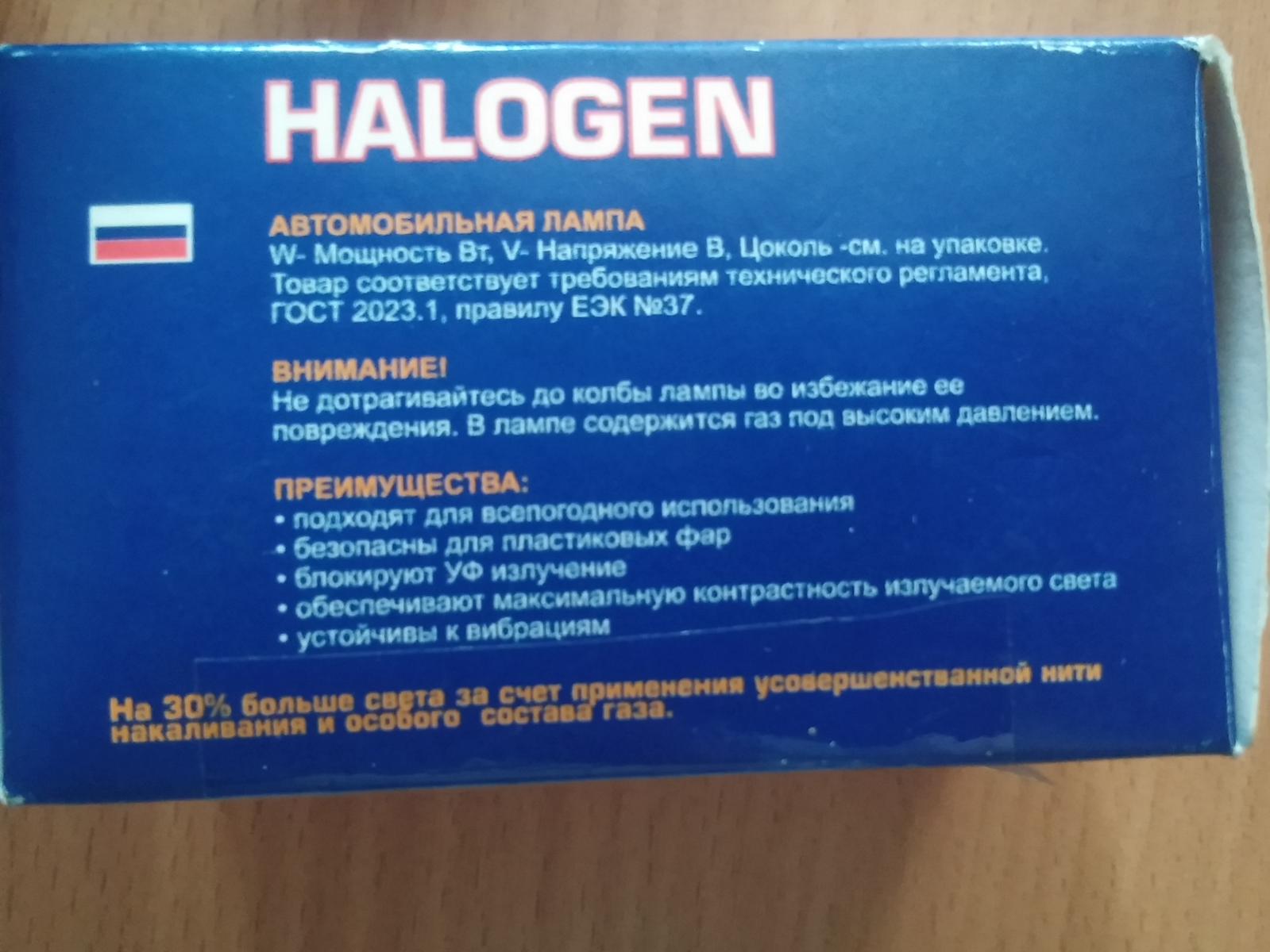

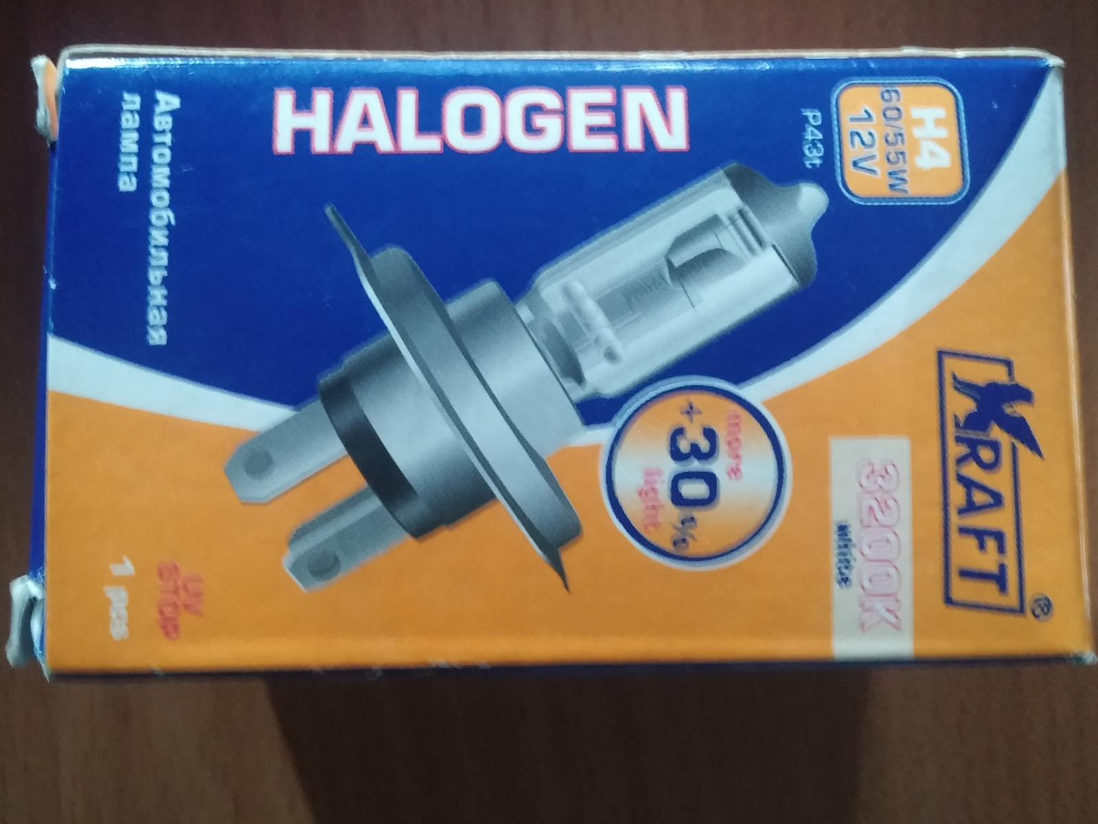

Привет, всем! Наконец-то завершился мой ремонт электрооборудования.
Заливаю свою схему Гарпии с лампой H4 (ближний-дальний) под "шестерочную" оптику.
Сделана на основе FAQовской (спасибо Диме (KDL)). Пользуйтесь.
