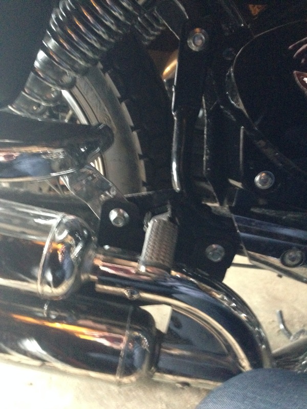

ставил в субботу кофр задний на мот, ну вот с одной стороны сфотографировал телефоном подножку, может что и увидишь-фотки оччень плохие.
16 минут назад, asavurka сказал:
Да, я уже все понял, спасибо. Только мне кажется низковато и близко к платформе. Как нога становится на подножку, полностью, удобно?
