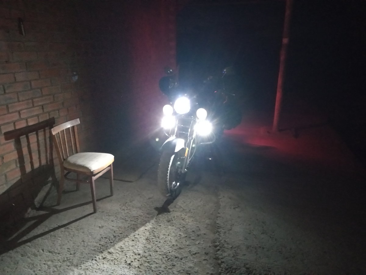

А , что тут , Олежка , думать ..???  Первым делом , надо переделывать свет, не знаю , как он ездил по Москве и области , с таким светом ..!!!  Поворотники , я уже вынес  со штатных мест и разнёс пошире , поставил 2-х ваттные  светодиодные  лампочки...  Вместо штатного  хорна"  поставил два рожка , завтра , если будет погода , подберу провод и реле с "Волги" поставлю...  Ещё головной свет поменять надо и ходовые огни , но ламп с такими цоколями , не могу найти ... На  Алихе есть , но сколько они будут идти , не ясно ... ,   Да этим процессам , конца нет , стоит только начать .. Ну , да ты и сам наверное знаешь ...

Со светом тоже всё уже решено и описано здесь на форуме - шестерочная оптика+светодиодная лампа+доп.фары и недостатка света не будет от слова совсем!

У меня боковые фары выполняют роль ДХО, взял патроны от задних фонарей ваз06, кусок шланга и чуть изоленты+светодиодные лампочки, норм. Оптику от 06 купил, но проводов в фаре с фишками много, а лампа светодиодная с большим радиатором не влазиет, на родной оптике+светодиодная лампа ездить можно, если нужно, но я по ночам не езжу.
В боковых патроны от ваз 08 поворотники и светодиодные лампы

Ух ..!!!  Зверила ..!!!   Ухоженный , видимо ...
А , "глазьев" -то , и не пересчитать ..!!!  Да , какие "ясные"...
