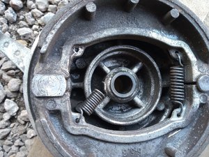

Нашел я источник стуков/скрежета, это оказалась задняя ступица! На видео видно как подклинивает заднее колесо и в момент дерганья натяжителя и происходят стуки -
Сняв колесо, виновника обнаружил практически сразу - слетела одна из пружин тормозных колодок 1266123518_IMG_20210823_1432454201.thumb.jpg.ff1d2fa196d4f03097b329f95c5e4c16.jpg
Там крючок обломан, я это увидел еще во время поездки, когда пришлось снимать колесо, но надеялся, что будет держаться... Надежды пошли прахом! Подобрал кое как подходящую пружинку,малость ее подкорректировал, Скрежет при вращении колеса исчез. Я такой радостный все собрал, завел... И нифига не изменилось, такие же скачки натяжителя, такие же стуки, разве что скрежет ушел! По сути в задней ступице остаются только подшипники. Блин, ну я же их зимой менял, неужели такое может быть из-за них? У кого какие мысли, братцы?
30 минут назад, Летучий Голландец сказал:

Вы были правы, мужики, в скачках натяжителя оказалась виновата  цепь. Стуки тоже ушли, но там понятно - соскочила поломанная верхняя пружина, под действием центробежной силы колодки чуть расходились и подклинивали колесо.
По поводу цепи тоже понятно - за 4ткм я её смазывал всего пару раз, думал забить на обслуживание цепи и просто менять ее перед сезоном... Выходит метод себя не оправдывает!
19 часов назад, Летучий Голландец сказал:
Так они не крутятся вместе с колесом, а находятся в неподвижном состоянии:D
