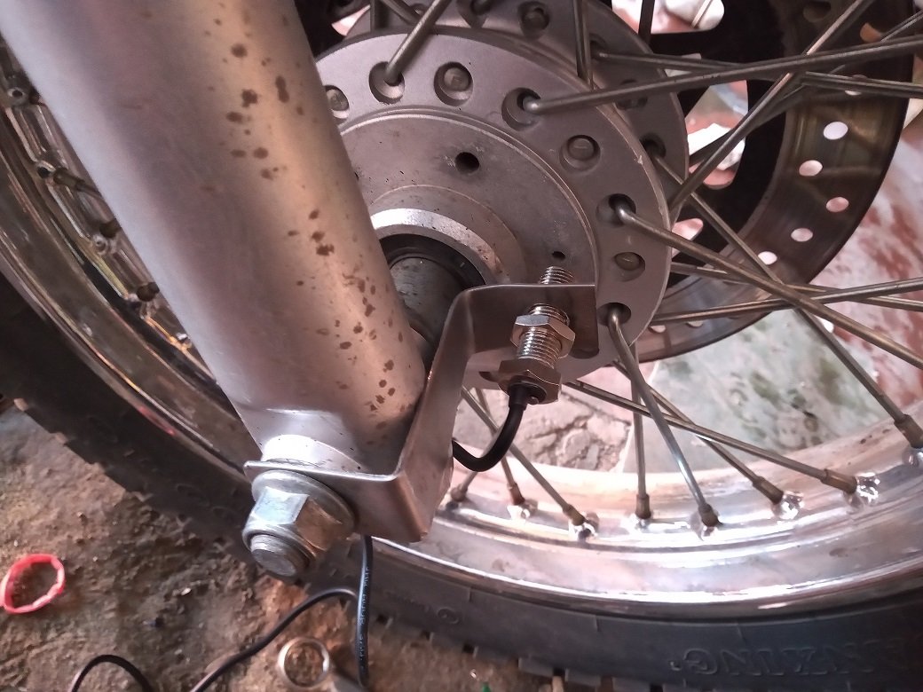

Продолжаю отчет о установке новой приборки. Сделал сегодня кронштейн для датчика скорости.
Очень хотелось поставить датчик с левой стороны, в этом случае можно было бы пустить провод по тормозному шлангу, но в силу особенностей конструкции, сделать это практически не реально - мешают тормозной суппорт, конструкция тормозного диска и ступицы. Поэтому магниты буду клеять на ступицу справа. Сначала думал о том, чтобы установить магниты на спицы и сделать кронштейн на винт крепления катафота, но в этом случае кронштейн получается слишком длинным в ущерб жесткости, а потому вибрирует, сцуко!
Завтра сделаю.
Продолжаем разговор. Вот фото, из которого видно, что с левой стороны к винтам крепления тормозного диска не подобраться
Больше загрузить не могу...

пластину с отверстиями с двух сторон, в одно датчик, второе на ось колеса между родным датчиком скорости и пером. датчик в щель над болтами диска(внизу),в болты магниты, датчик длинный гайками на нем отрегулировать расстояние до болтов диска.все! если датчик получится немного под углом к болтам,это не страшно.

Саня, да это все понятно, мне показалось проще сделать так -
3 магнита приклеял на двухсторонний скотч. Точность показаний проверю в первой же поездке.
на скотче им не долго там быть.вообще конструкция колхозная,торчит инородно.слева можно сделать не заметной почти. есть круглые магниты в виде шайб,тогла уж их купи ,просверли отверстия с ступице,нареж резьбу под болтики в потай и закрути.
В принципе можно и так... Сверлить ничего не прийдеться - отверстия уже есть, нужно только нарезать резьбу М5. Я думал об этом, но решил пойти по легкому пути - нарезать резьбу никогда не поздно, а первая же поездка покажет надежность двухстороннего скотча!)))

они не отваляться в первой поезде, отваляться позже от воды ,грязи,травы и так далее. как правило в неожиданный момент и далеко от дома.

Так в том и дело, что не получается подвести кронштейн к тормозному диску. Саня, а ты меня сейчас на мысль натолкнул - может поставит датчик на заднее колесо? Какая ему, заразе, разница откуда сигнал брать!
Плюсы очевидны - колхоз не бросается в глаза, простой кронштейн в виде уголка, ведомую звезду сверлить легче, чем тормозной диск.
Но есть и минус - грязь+смазка, летящие с цепи!

Тормозной диск от ВАЗ 09 сверлил обычным сверлом без всяких проблем, есть диски с квадрика, в четверг попробую как сверлятся(завтра на сутки, опять в пожарку засунули, а только жить начал, какая-никакая шабашечка пошла).
Серега, там не все так просто! Диск изогнут в месте крепления и я не вижу смысла устраивать танцы с бубном.
