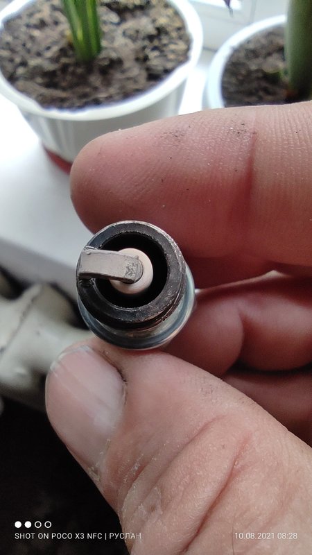

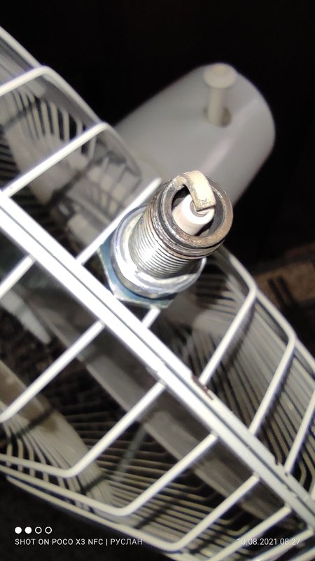

Доброго времени суток.Сегодня уже накатано 700 км.Обкатываю потихоньку.Пробовал уже  больше 4500 оборотов давать.Кратковременно.У меня при 6500 оборотаз 85 км по джипеэсу.Это нормально?Сальники так и не нашел в прогрессию.В Симферополе звонил в магазин подшипников.Есть сальники 20Х26Х4.На один мм уже.Пойдет?Еще вопрос :Будет ли толк если поставлю в прогрессию тавотницы и шприцом смазывать?Еще: лампочка в фаре 30 ватт,а если поставить 60 фара не поплавится.Если можно ставить то посоветуйте какую лучше поставить.Родная че то не очень светит.
Накатал 700 км.К работе двигла замечаний нет.Заводится тоже хорошо.Без поднятия заслонки.но вот свеча белая.Смесь бедная.Может иглу поднять7
Когда у меня такая свеча (2 деление иголки сверху) без закрытой заслонки не заводится, а при езде особенно на холодную хлопает глушитель. Поэтому оставил по заводу (среднее деление иголки) свеча немного чёрная, но едет лучше. Мне кажется если претензий к работе двигателя нет то можно оставить. Хотя судя по цвету смесь бедноватая.
В 12.08.2021 в 02:10, mac-ruslan сказал:
У меня была такая же свеча и на пантере 300,щас так же на ренжере 300 и поднимал иглу ну цвет менялся а двиг уже работал ну не то совсем так что я поствил все на свои места как с завода да и много кто говорит что смысла мало лезть в карб
И хлопки в глушак с высоких оборотов тоже без полезно убирать, есть конечно вариант карб поменять, чем мозги с пз34 себе компасировать
