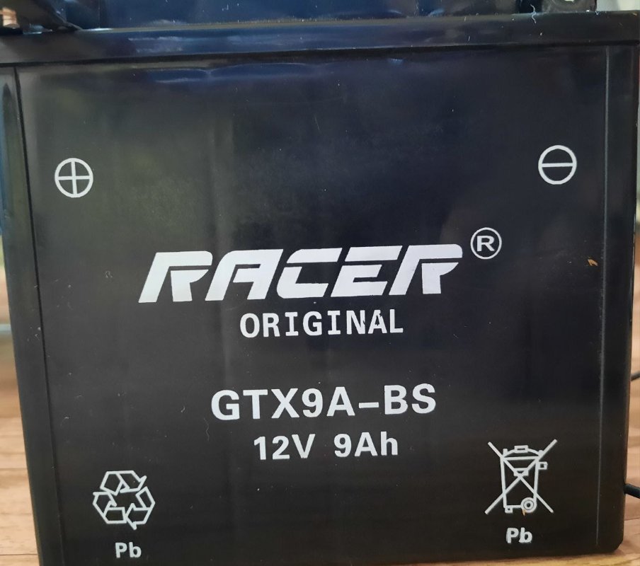

В очередной раз снял АКБ на зарядку. АКб - дата производства 03.2022. Залил я его 17.04.2023.
При подключении зарядника (Вымпел-37) напряжение показало 10,8В (но стартер крутил так сказать еле еле). Силой тока 1/10 от емкости = 0,9А через 2 часа сила тока упала до 0. Влезло 0,55Ah.
Для эксперимента подключил к акб шуруповерт на 12В, после 3-4 минут его работы напряжение упало опять 10,8В.
И опять на зарядку, через 30 минут опять типа зарядился.
Пациент скорее мертв чем жив. Или он никогда не был нормально жив на все свои 9Ah. Вот такая хрень шла с моим мотиком.

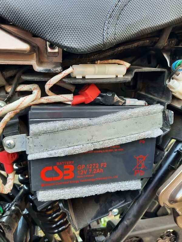

Попробую в выходные воткнуть акб от upsа.

Вот у меня та же хрень. Я на своём аккуме по весне делал вид что провожу десульфатацию, ))) а как там на самом деле неизвестно. )))
В общем, заряжался он буквально за пару минут. А стартер после этого мог крутить от силы два три раза, запустить двигатель.
На моей зарядке есть режим типа repair, т.е. ремонт по нашему. Однажды я им убил аккумулятор от машины и потом не пользовался. Сейчас думаю, терять нечего попробую опять с аккумулятором от мото. Почитал, подумал и пришёл к выводу что этот режим производит десульфатацию пластин, заряжая импульсами. На авто, думаю, аккум и так уже мертвый был, это только явно проявило смерть одной банки.
В общем подрубил его и часов 15 он стоял так. Ночь и день. Потом выключил и оставил отдыхать его до следующего вечера, на сутки. Вечером подключил нагрузку 0.8А примерно и разряжал до 10В. Затем повторил всё три раза. С каждым разом разряжался дольше и дольше. Значит ёмкость восстанавливалась помаленьку. В идеале эти манипуляции нужно проводить раз 10-15. Но это много времени, а пора было ездить, тепло солнце, Я на четырех циклах остановился. Сейчас аккумулятор при каждодневной эксплуатации раз восемь подряд, может запустить двигатель. Мне этого достаточно, дискомфорта не испытываю.
А отключение массы не помогает, видимо к сульфатации ещё и большой саморазряд добавляется.

Насчет десульфатации- разные хитрые манипуляции с циклами зарядки, ее почти не убирают. Вот что ее действительно резко и быстро побеждает- это промывка аккума раствором соды. Про этот способ последнее время часто стали писать в сети, и видосы выкладывать на ютубе. Возможно меня сейчас ссаными тряпками закидают, но я берусь утверждать что этот способ работает на ура, ибо я лично так делал уже несколько раз. Но я пробовал только с автомобильными аккумами. На данный момент у меня как раз есть подходящий донор для проверки- шестивольтовый акк от старого ижа, ближе к осени, его попробую реанимировать таким способом.
Единственное условие- нужно чтобы в акке не было замкнутых банок.
В 23.06.2023 в 16:17, Alex1974 сказал:
Насчет десульфатации- разные хитрые манипуляции с циклами зарядки, ее почти не убирают. Вот что ее действительно резко и быстро побеждает- это промывка аккума раствором соды. Но я пробовал только с автомобильными аккумами. На данный момент у меня как раз есть подходящий донор для проверки- шестивольтовый акк от старого ижа, ближе к осени, его попробую реанимировать таким способом.
На нашем родном акб Racer это не прокатит, т.к. электролит в матах.

В 21.06.2023 в 19:54, Летучий Голландец сказал:
Прежде чем пинать аккумулятор, нужно убедиться что стартер в полном порядке! У меня недавно примерно такой же затык был, разобрал стартер, там и так то щётки мизерные и выходят из строя они оченно быстро...
Стартер перебрал и опять с полтыка заводиться начал.
Вчера установил на мотик акб от UPSа 7,2Ah полудохлый которому уже 5 лет, ну соответственно я его зарядил перед установкой самим Upsом. Стартер начал крутить только в путь, как без фар так и с включенным ближним. В связи с тем что акб от юпса длиннее родного на 5 мм, пришлось смастерить новую прижимную пластину. Подключил штекрами от юпса (валялись от старого), прикрутил винтом-гайкой к штатной проводке и заизолировал изолентой, не синей ))).
Так что проблема именно в АКБ оказалась. При подключении лампы 35W к родному акб , напряжение до 10,5В падает за 10-15 секунд после зарядки.
