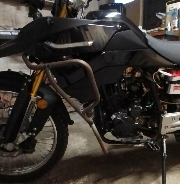

Примерный образец
Ещё будут подгоняться, подгинаться и т.д.
Канистры 5 литровые можно навешивать, но ширина с канистрами естественно увеличивается(на Дакаре так же делал). Без канистр получаются уже руля, то есть, если руль прошёл, значит весь пролезет.
При заваливании, руль обычно выворачивается в сторону, при вывернутом руле, клетка получается шире, так что при падении руль и ноги пострадать не должны.
С удовольствием выслушаю предложения по доработки, изменению формы и т.д.

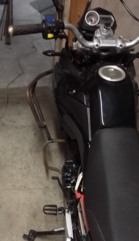

Сейчас пришла мысля сделать её полностью правая/левая сторона(у себя делал: низ полностью, верх правая/левая сторона), тут вроде должно получиться(на моем проблема крепления нижней части в районе подножек водителя, плюс делал проушины для центральной подножки, подножку делать не стал, сделал походный домкрат из 16 трубы, шпильки М16 и куска профиля, а в гараже есть полноценный домкрат под мот).
Еще проблема с покраской, могу только из баллончика дунуть(но крашу хорошо, эпоксидный грунт, акриловая краска, лак. Если алкидная краска, то без лака, она и так крепкая. Хочу ещё попробовать антигравием мелкой шагрени, у себя на машине вставку на заднем бампере после ДТП красил понравилось.
Можно видео небольшое? Мне кажется или так и есть, что расстояние велико через чур. И точки крепления посмотреть бы. И снимается ли отдельно верхняя часть. Чтобы можно было оставить только низ?
П. С. Боковые рамки 32х20 раз все стесняются. ))
Отправлено с моего moto g(7) plus через Tapatalk
Крепления на шпильки двигателя, подножки водителя и под клювом.
По ширине померию, но уже руля, закрывает ноги.
Могу отдельно сделать нижнию часть.
Делать уже смысла не вижу, если чисто для красоты и для крепления канист/сумок, видел и такой вариант, и труба тоньше используется.
