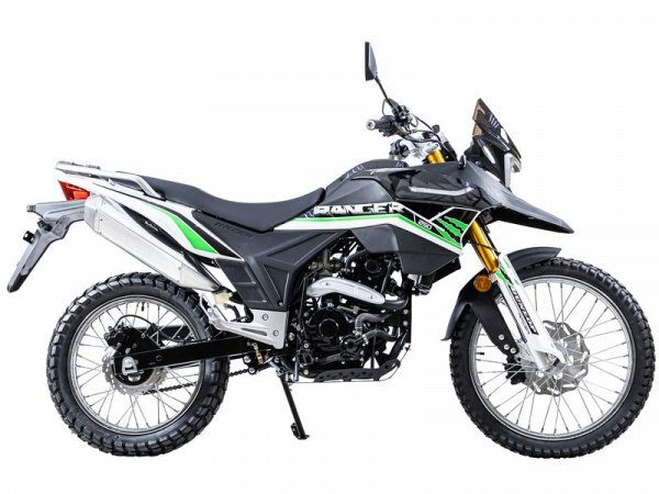

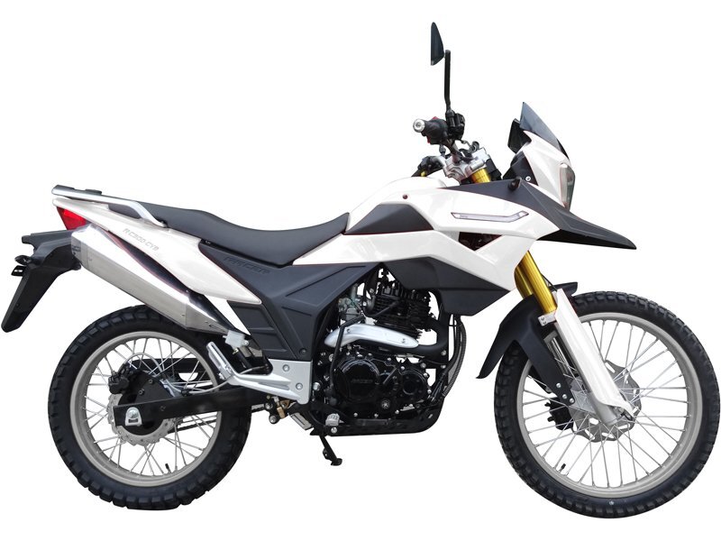

Да, чуть не забыл. Хотел мотик белого цвета, но на заводе сменили дизайн и как белый сейчас проходит серо-зелено-оранжево - белый. Вот такой
Вопрос  -  можно ли где-то купить белый комплект от вот такого?
Поменялся бы не думая на свой
спроси на офф сайте в разделе запчастей, там должны быть разные расцветки
5 минут назад, Maks7491 сказал:
 Теоретически наверное да
Но если они перешли на новую расцветку.... Хз, останется ли в продаже старая версия
Поздравляю. Ни гвоздя, ни жезла.
По поводу пластика, я поснимал вставки и обтянул пленкой(был полностью черный). Теперь когда мы с ним "спелись" и не вижу альтернативы для смены мота, возможно и покрашу пластик.
Готов поменяться, мне белый не нравится, но пластик "потасканый". Коцки, царапины(но целый:). Как никак 14к пробег.
