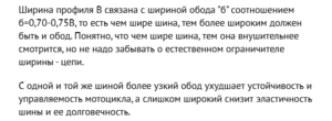

Широковатая резина для переднего колеса, если у тебя передний диск 14*18" как у меня. Посмотри RIM на покрышке. У нас передний диск 1.4*18 ( он узковат даже для 2.75*18"), а RIM на покрышке 1.85*18".  1.85  больше 1.4 со всеми вытекающими. Для 3.00*18 самый узкий диск 1.6*18".
Изменено пользователем Aleks.I
30 минут назад, Aleks.I сказал:

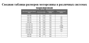

Широковатая резина для переднего колеса, если у тебя передний диск 14*18" как у меня. Посмотри RIM на покрышке. У нас передний диск 1.4*18, он узковат даже для 2.75*18". Для 3.00*18 самый узкий диск 1.6*18".
Таблицы подбора резина-обод.

Не стоит с такой педантичной точностью придерживаться таблиц, размеры покрышек у всех производителей разнятся в достаточно большом диапазоне, надо проверять по факту.
У Петрошины на сайте указаны фактические размеры покрых, подбирать удобно.
Я перемерил кучу разных покрых ради интереса, там по фактическим размерам и маркировках разлёты +/- трамвайная остановка.
Даже те, что указаны в метрических размерах(ширина/%высоты) часто разбегаются с реальными замерами очень сильно.

Я согласился бы с тобой, если б разрешали в магазине примерять покрышки на колеса, как ботинки в обувном. А покупать резину на глазок, примерять, а потом искать как избавиться, для пенсионера накладно. В интернете много абсолютно противоположных отзывов на одни и те же покрышки. Одни пишут что покрышка откатала 15-20 тыс, а у другого стёрлась за 2-4 тыс. Почему? В первую очередь не правильно подобрана пара обод-резина. Если резина много уже обода быстрый износ гарантирован т.к. профиль растягивается в ширину. В другом случае, про одну и ту же резину одни пишут, что отличная управляемость, а другие ругают за плохую управляемость. Причина другая. Если покрышку сажают на слишком узкий обод, то она по профилю, вместо круглой(как положено) становится элиптической, точка контакта с дорогой становится хуже. Здесь уже вопрос безопасности. Многие не знают для чего на покрышке пишут загадочные буквы RIM и цифры после, а они должны максимально совпадать у обода(диска) и покрышки. Имеются допуски плюс/минус, но не более. И не плохо бы отличать педантичность от грамотности.
