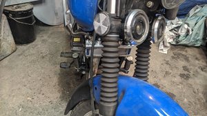

Вот результат) осталось испытать и подогнать по высоте, но это уже в сезон
Изменено пользователем добрый человек
