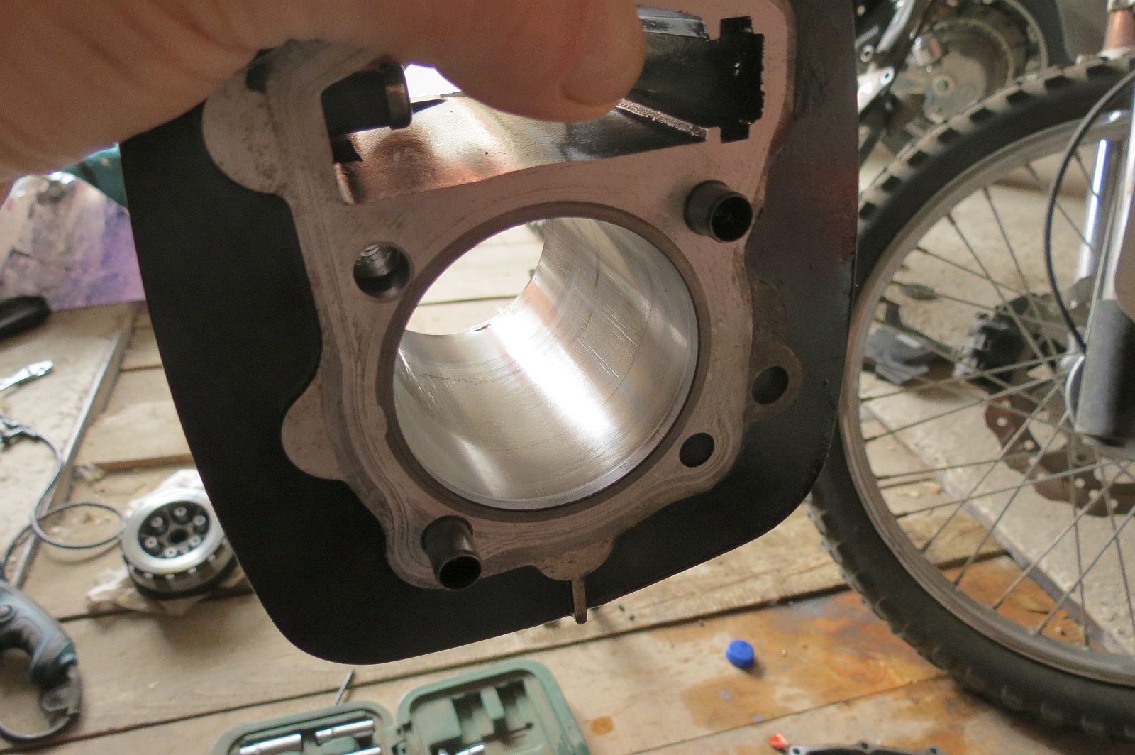

Капитан Улитка Опубликовано 23 июля, 2015 Жалоба Опубликовано 23 июля, 2015 Как работает центрифуга на наших двигателях (пробег 7000км, масло только Мотюль 5100) Вся грязь оседает на стенках 5

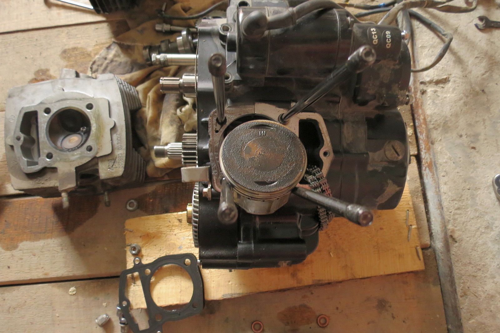

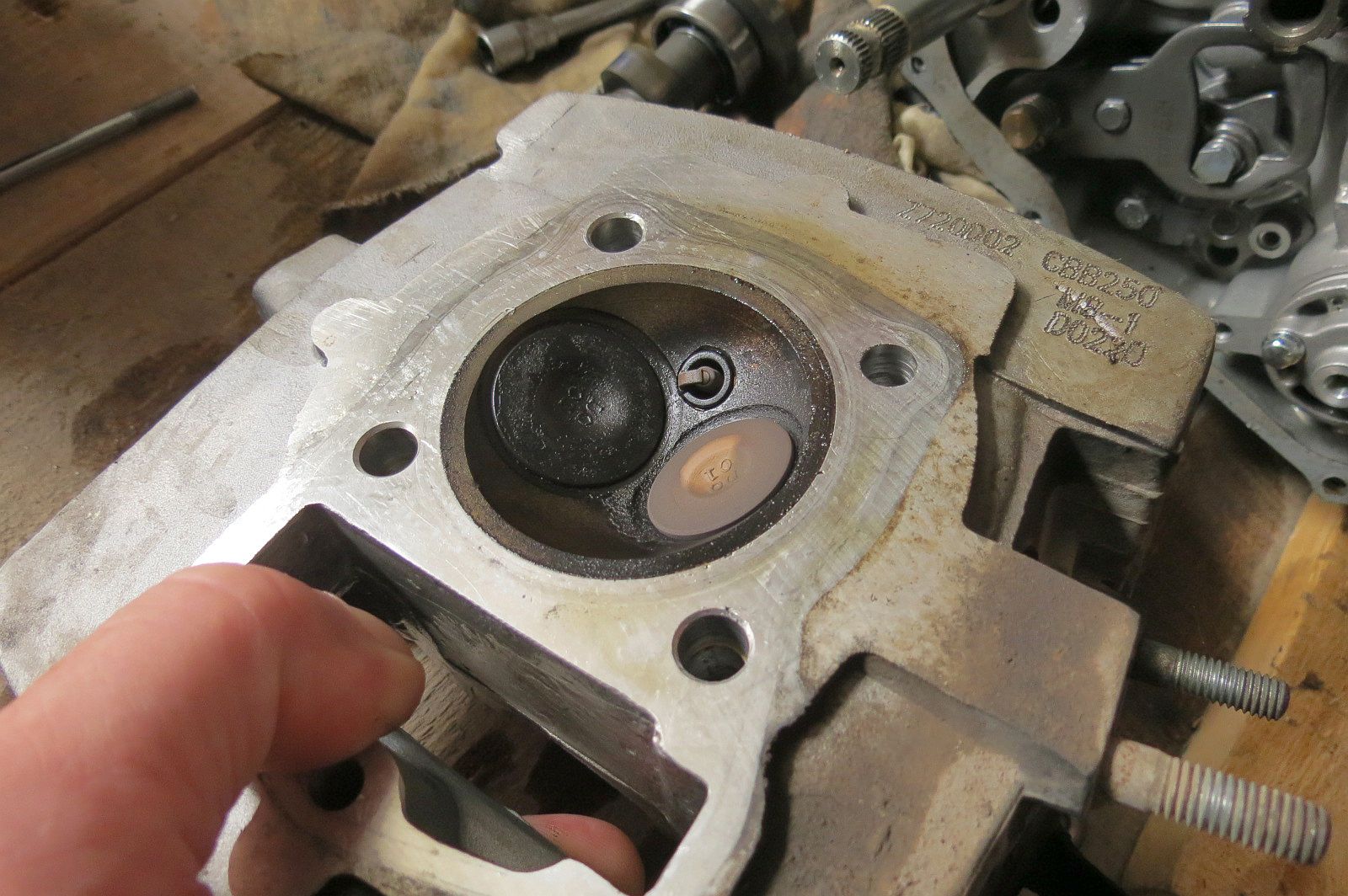

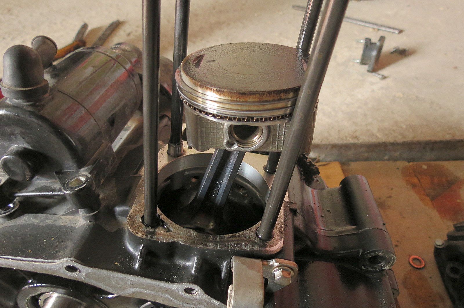

Капитан Улитка Опубликовано 23 июля, 2015 Жалоба Опубликовано 23 июля, 2015 Выкладываю фото предварительного вскрытия двигла...Напомню, пробег 7000 км, масло Мотюль 5100 10W40, эксплуатация- 40 говны/ 60 асфальт, стиль езды-довольно агрессивный. По поводу царапин на цилиндре-соснул говнеца ,из-за неплотного прилегания к корпусу фильтра воздушного патрубка. Нагар очень мягкий, снимается пальцем. 3
Урал_01 Опубликовано 23 июля, 2015 Жалоба Опубликовано 23 июля, 2015 Выкладываю фото предварительного вскрытия двигла....А причина вскрытия?
sapogmoto Опубликовано 23 июля, 2015 Жалоба Опубликовано 23 июля, 2015 7 тыров а хонинговка на месте, вот и гавно китай-метал!

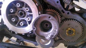

Капитан Улитка Опубликовано 23 июля, 2015 Жалоба Опубликовано 23 июля, 2015 А причина вскрытия? Посторонние звуки при выжатом сцеплении, оказалось болтается корзина, скорее всего подшипник накрылся подшипник первичного вала.... 7 тыров а хонинговка на месте, вот и гавно китай-метал! Таки я о том же! 1
