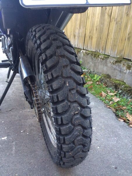

Вот человек митаса седьмого поставил 130/80, но он без шашек как бы, там в стороны ничего не выпирает за размер.
И почему 120 это максимум, если 120 это сток (или 110?), и место визуально еще хватает?

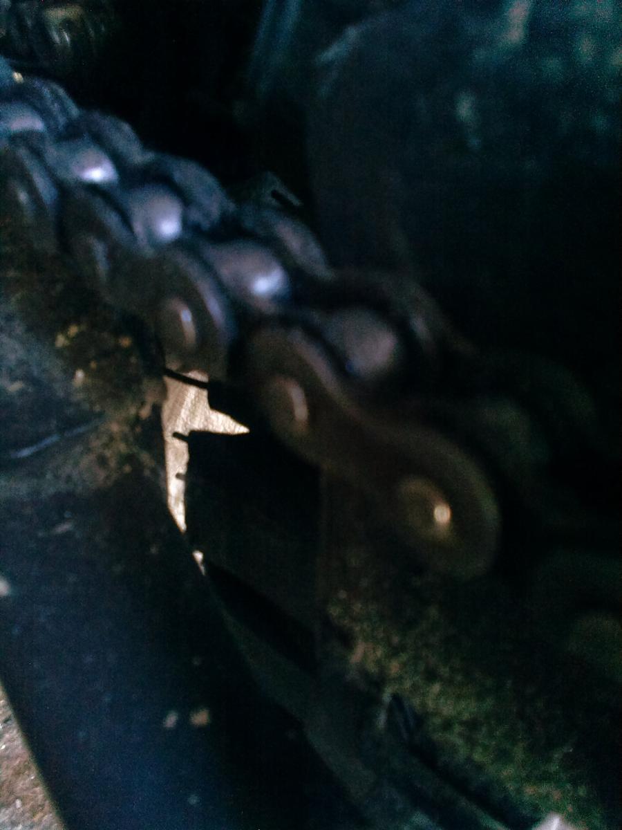

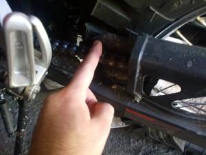

Для "зубастиков" 120 макс. на наш мот.Это мае мнение .Вот 2 причины почему я зделал такой вывод.
Причина №1post-18007-0-01807400-1427283087_thumb.jpg это 120\100, но так как ты хочеш резину по ниже (80) ее может и не быть.
Причина №2post-18007-0-24381900-1427283286_thumb.jpgА вот тут  ширина уже критично, можно конечно скулибить, обрезать и т.д
В общем думать тебе!!))
