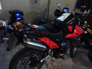

Мой пробег 4500 усе у норме , доволен ,недавно выдрал второй каталик ,отремонтировал датчик скорости, отрегулировал карб (поднял иглу на одно деление )он стал какой-то дурной следовательно я пизд...ся и результат опять зараза разбил зеркало .блин их наверное надобрать оптом .:-)
А еще клапана отрегулировал .
Масло заливаю моторекс 15w-50 для воздушников .
