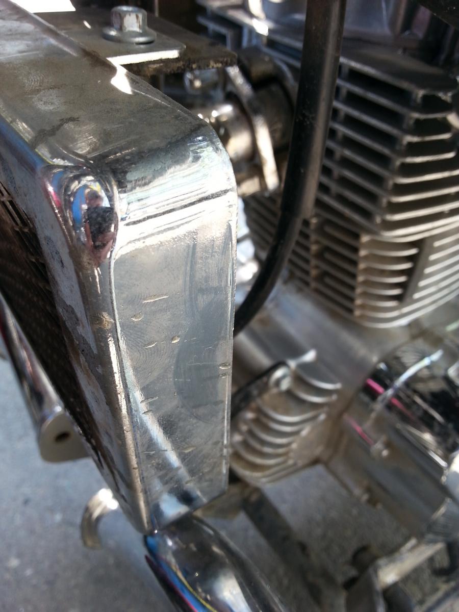

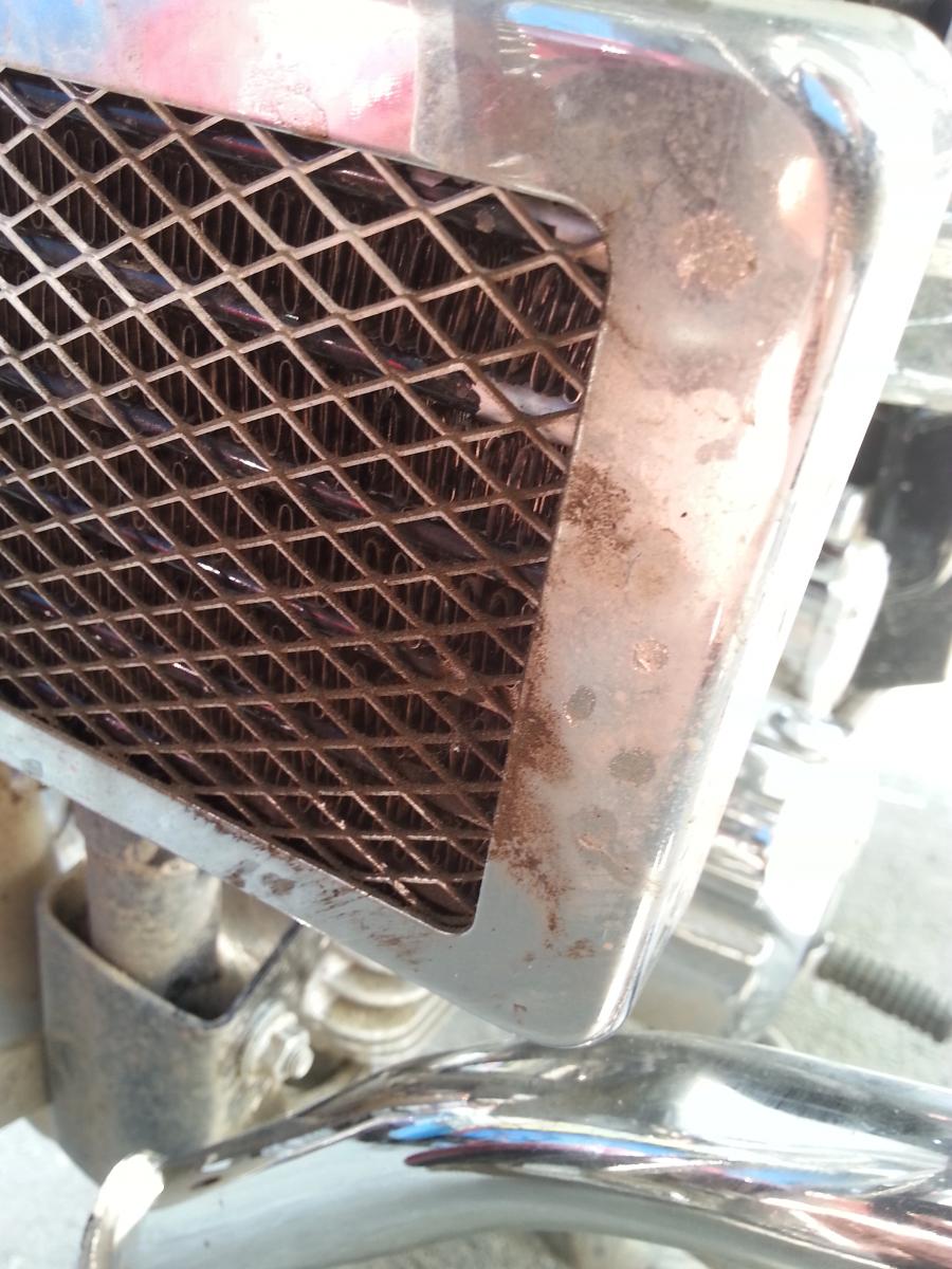

Теперь по насущному... Помнится как-то я писал про свой радиатор... Сифонить стал, мама не горюй....
Перетерся об рамку. Немного отходил. Да-а-а-а. Покупай ещё и клади резиночки на рамочку, потом радиатор.
Да надо до находки доехать.... там меня уже ждёт новый. Работа, зараза....
